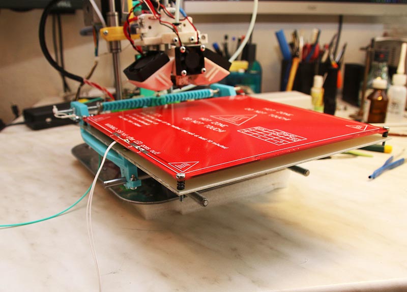

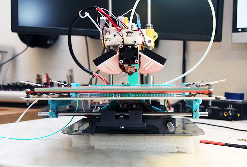

Покопавшись в шкафах, нашел кусок стеклотекстолита. Хороший, ровный, толщиной 2 мм. Отпилил от него квадрат 220×220 мм. (Размер нагревателя – 214×214 мм.) И, недолго думая, просверлил в нем 4 отверстия для винтов M3×10 с головкой впотай для крепления текстолита к штатным держателям стекла и 4 отверстия для крепления нагревателя. В деталях для крепления стекла просверлил отверстия 2.5 мм и привернул текстолит винтами как саморезами.
Делаем горячий стол для 3D принтера MC2

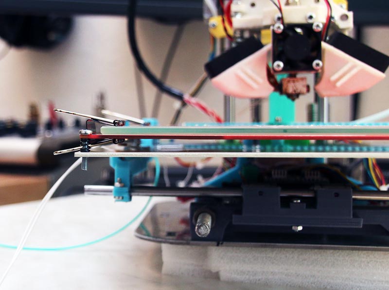

Теперь надо через пружинки прикрепить нагреватель к текстолиту. Какое-то время размышлял, как сделать так, чтобы гайки регулировочных винтов были зафиксированы, но потом решил обойтись вообще без гаек. Нарезал резьбу M3 прямо в стеклотекстолите, получилось где-то 4 витка. Попробовал несколько раз вкрутить-выкрутить подпружиненный винт. Если делать это аккуратно, резьба вполне держит, не деформируется. Посмотрим, как решение будет вести себя при длительной эксплуатации; если резьба испортиться, наклею на текстолит металлическую гайку-шайбу с резьбой M3, можно из ABS напечатать фиксатор, или еще что-то в этом духе.

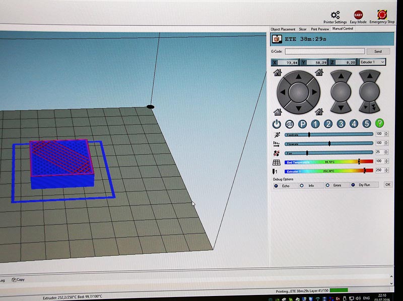

Далее следует приклеить термистор в центральное отверстие в нагревателе термостойкой лентой или бумажным скотчем. Он подключается к плате управления к разъему T1. Также в прошивке Marlin необходимо разрешить считывать данные с этого датчика. Для этого во вкладке Configuration.h надо изменить 0 на 1 в строчке #define TEMP_SENSOR_BED 1.
После этого в программе RepetierHost можно увидеть и выставить значение температуры стола.

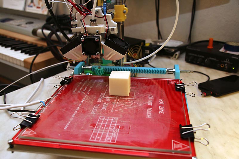

Стекло для печати – как же без него – удобно крепить канцелярскими зажимами для бумаги. Их можно найти в любом писчебумажном отделе. Вот такой бутерброд получился. Довольно увесистый, надо сказать. Решил, что надо бы уменьшить в связи с этим ускорения по оси Y, а заодно и X. Лезем опять в прошивку. И уменьшаем вдвое следующие параметры в Configuration.h (указаны новые значения):

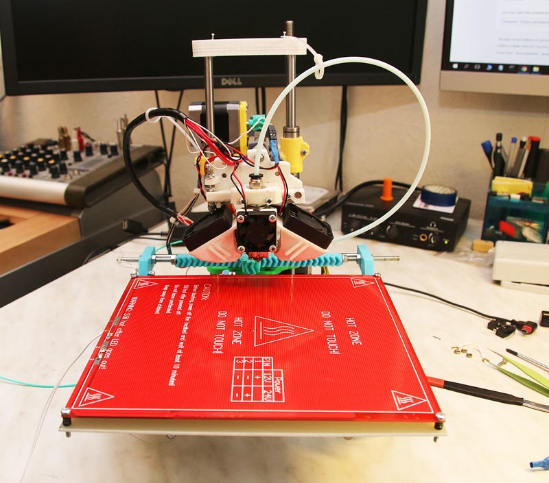

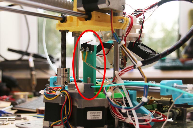

Для того чтобы исключить влияние крепления экструдера на точность позиционирования и в полной мере реализовать возможность регулировки стола, я решил жестко закрепить экструдер в его держателе, для чего просверлил насквозь детали его крепления и стянул винтами. В связи с этим пришлось переставить концевой выключатель оси Z под платформу, на которой реализована ось X. Напечатал детальку с двумя прорезями для регулировки концевика и просто приклеил ее дихлорэтаном к основанию, соединяющему три шаговых двигателя снизу принтера. На всякий случай еще и винтом притянул. Теперь концевик срабатывает при опускании платформы до нужного уровня.

В качестве блока питания, с учетом увеличившего на 10 A (!) тока потребления, использовал бесхозный блок питания от старого компьютера мощностью 350 Вт. Он дает ток 15 A на желтом проводе 12 В. Нагреватель подключаем к выводам D8 платы управления. Проверил напряжение при полной нагрузке, держится на уровне 11.5-11.6 В. Блок не греется. Годится!

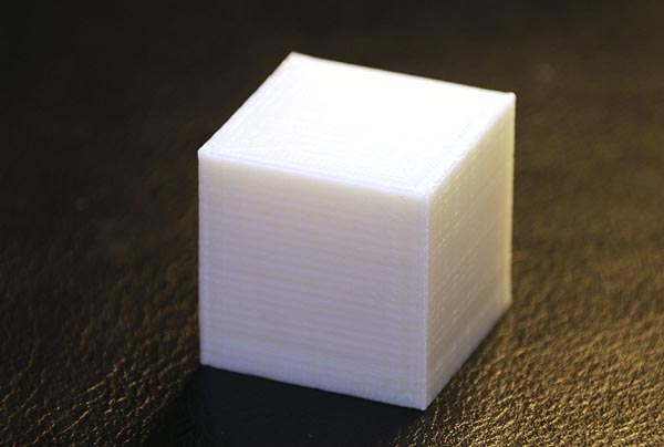

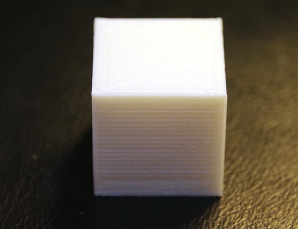

Попробуем теперь что-нибудь напечатать ABS-ом. Тестовый кубик 30×30 мм, например. Видим в RepetierHost: 100 градусов на столе, 250 на экструдере. Слой 200 мкм, обдув выключен.
Пованивает немного, но с открытым окошком вполне терпимо. По мне, так пусть пахнет, даже приятно!
Получился вполне пристойный кубик, согласитесь! Кстати, при печати обдув детали не включал, так как это охлаждает экструдер градусов на 10.

Остался доволен качеством печати, но через некоторое время сообразил, что своими экспериментами закрыл себе доступ к плате управления! Ток драйверов порегулировать или переключить что… вот засада. Оказалось, если ослабить крепления и аккуратно вынуть полированные валы, по которым перемещается стол, то он замечательным образом снимается и открывает доступ к плате. При этом все настройки стола с пружинками вполне сохраняются. Уф!
