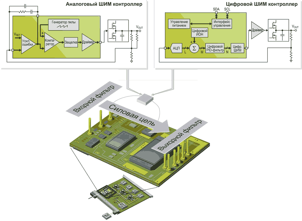

Классическая схема регулирования аналогового источника питания показана на Рисунке 1. В качестве основного элемента управления используется интегральная схема широтно-импульсного модулятора (ШИМ). Выходное напряжение источника питания измеряется на резистивном делителе напряжения и сравнивается усилителем ошибки с постоянным опорным напряжением.
Источники питания на пути к цифровым технологиям
Рисунок 1. Блок-схемы аналоговых и цифровых систем управления изображены
вместе с некоторыми частями силовых цепей.
Выходной сигнал усилителя ошибки используется схемой ШИМ для управления временем включения силового ключа.
Необходимая для достижения баланса между динамическим откликом и устойчивостью частотная компенсация петли ОС обычно реализуется внешней по отношению к микросхеме ШИМ цепью, состоящей из постоянного резистора и конденсатора.
Важными элементами источника питания являются также входной и выходной фильтры. Эти цепи, состоящие из катушек индуктивности, конденсаторов и резисторов, выполняют несколько функций. Входной фильтр помогает защитить источник питания от бросков входного напряжения, обеспечивает некоторый запас энергии для работы источника во время динамических изменений нагрузки и содержит фильтрующую схему, необходимую для выполнения требований по уровню излучаемых кондуктивных помех.
Выходной фильтр сглаживает пульсации и шумы выходного напряжения до заданных уровней и, кроме того, содержит накопитель энергии для компенсации динамических провалов тока в цепях нагрузки. Важно отметить, что входные и выходные фильтры, а также силовые устройства остаются, по существу, одинаковыми в источниках питания как с аналоговой, так и с цифровой структурой управления.
На Рисунке 1 показана структура типичной системы цифрового управления электропитанием.
Выходное напряжение измеряется так же, как и в аналоговых конструкциях. Однако напряжение с токоизмерительного резистора подается не на усилитель ошибки, а преобразуется в двоичный цифровой код с помощью АЦП. C выхода АЦП сигналы поступают на микроконтроллер, который производит их обработку. Для хранения алгоритмов управления микроконтроллера используется внутриплатное ПЗУ программ.
Эти алгоритмы позволяют микроконтроллеру выполнять ряд вычислений над сигналами цифровых выходов АЦП. Результатами этих вычислений являются такие величины, как сигнал ошибки, требуемые значения ширины импульсов для драйверов, оптимизированные величины задержки на различных выходах драйверов, а также параметры частотной компенсации петли регулирования. Внешние компоненты частотной компенсации, используемые в аналоговой системе, больше не нужны.
Все значения таких параметров, как выходное напряжение, выходной ток и температура либо записываются в EEPROM при изготовлении устройства, либо передаются по коммуникационной шине. При включении питания содержимое EEPROM выгружается в ОЗУ, которое затем микроконтроллер использует для операций чтения и записи.

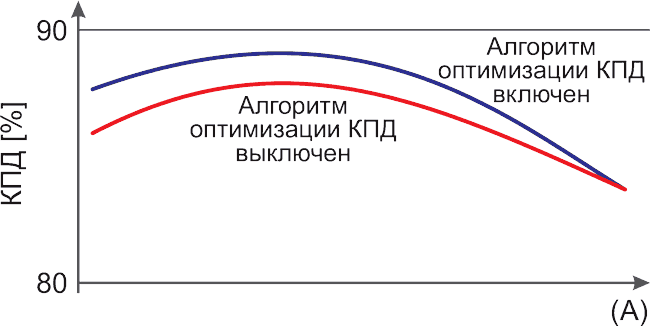

Цифровое управление значительно гибче аналогового в своей способности адаптироваться к изменениям входного напряжения и тока нагрузки. Оно позволяет изменять параметры управления в зависимости от условий работы источника питания. Это иллюстрируется следующими примерами.
В синхронном понижающем источнике питания верхний и нижний MOSFET управляются таким образом, чтобы они никогда не оказывались одновременно в проводящем состоянии. Это гарантируется введением «мертвого времени» – временнóго интервала между выключением одного транзистора и включением другого. При цифровом управлении мертвое время не обязательно должно быть постоянным; для оптимизации КПД источника питания его можно менять в зависимости от условий работы с помощью цифрового контура управления. Как видно из Рисунка 2, эта технология особенно эффективна при малой нагрузке.
Рисунок 2. Такой параметр, как «мертвое время» в синхронном понижающем
источнике питания для увеличения КПД может быть оптимизирован
в соответствии с входным напряжением и током нагрузки.

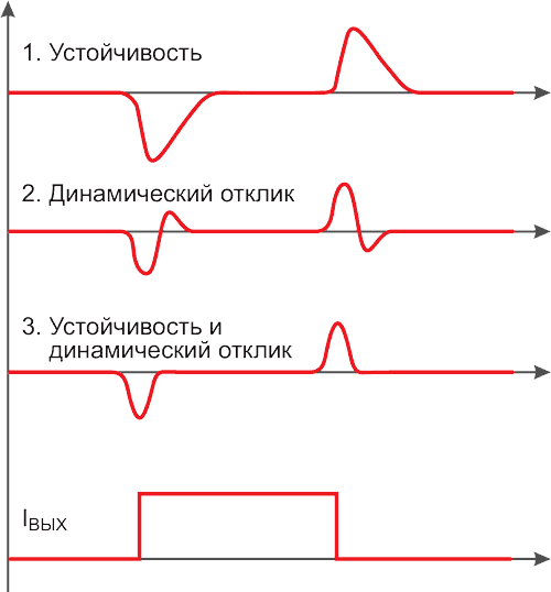

В аналоговых схемах управления частотная компенсация петли обратной связи представляет собой компромисс между устойчивостью и характеристиками динамического отклика. При цифровом управлении можно построить нелинейные или адаптивные контуры управления, изменяющие параметры компенсации в зависимости от условий работы. Таким образом, источник питания демонстрирует быструю реакцию, когда это необходимо, и медленный отклик в других ситуациях.
Примеры такого адаптивного поведения показаны на Рисунке 3. Помимо улучшенной динамической реакции этот подход дает системе питания и другие преимущества. Для поддержания заданного уровня пульсаций требуются выходные конденсаторы меньшей емкости, что позволяет сэкономить и на стоимости компонентов, и на площади печатной платы. Нелинейное управление также может использоваться для обеспечения работы источника в режиме прерывистой проводимости без присущих этому режиму плохих динамических характеристик.
Рисунок 3. Нелинейные или адаптивные контуры управления
могут сочетать преимущества устойчивости
и хорошей динамики.

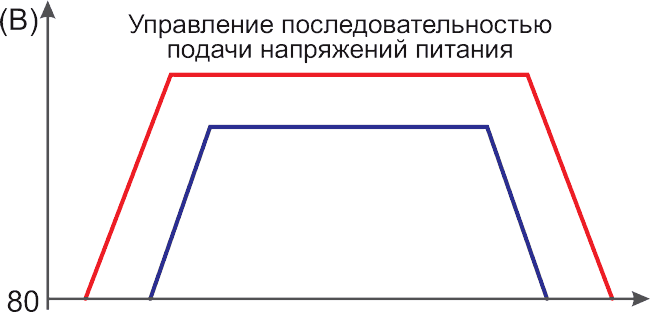

Система управления питанием усложняется по мере увеличения числа уровней напряжения на плате. Прежде всего, это значительно усложняет управление последовательностью подачи и снятия напряжений.
Необходимо управлять порядком подачи и снятия напряжений, временами нарастания и взаимных задержек, как при штатном запуске и выключении, так и при возникновении некоторых неисправностей. При цифровом управлении реализовать все эти функции можно достаточно просто, не прибегая к установке компонентов аналогового управления и синхронизации, или даже вообще обходясь без паяльника (Рисунок 5).
Рисунок 5. Цифровое управление позволяет задавать последовательность
запуска и выключения нескольких источников питания.

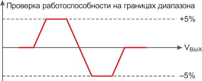

Еще одним примером использования цифрового управления питанием может служить контроль работоспособности источника на границах допустимых отклонений выходного напряжения. Он проводится на завершающей стадии производства для проверки устойчивости устройства. Для этого напряжения изменяются в различных комбинациях, например, на ±5% (Рисунок 6). Используя цифровую шину связи, выполнить такую проверку можно менее чем за секунду без каких-либо дополнительных аппаратных средств или подключений.
Рисунок 6. Цифровое управление питанием может использоваться для  проверки
выходного напряжения («серединный тест»).

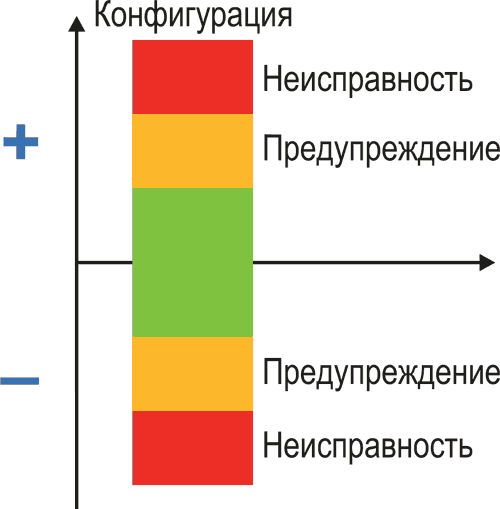

Большинству пользователей такая степень сложности в их конструкциях не нужна. Промежуточный подход основан на использовании прерываний.
Рисунок 7. Границы включения как предупреждающих, так и аварийных
сигналов могут быть запрограммированы для таких параметров,
как температура, выходное напряжение и ток нагрузки.
При этом контроллер хоста не выполняет рутинного мониторинга параметрических данных, а лишь получает уведомления от источника питания в тех случаях, когда в нем возникают проблемы (Рисунок 7). Затем, в зависимости от характера неисправности, хост может принять требуемые меры.
