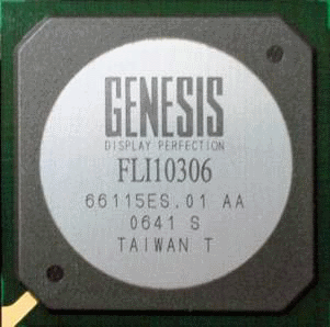

Видеопроцессоры фирмы Genesis Microchip Inc. (далее —Genesis) используют для хранения программного кода внешнюю Flash-память. Основная область применения этих процессоров — компьютерные мониторы и теле- визоры. Процессоры ранних выпусков используют параллельную Flash-память (general purpose), а более новые —последовательную SPI-Flash (8 выводов). В обоих случаях программно-аппаратный комплекс Postal предоставляет возможность работать внутрисхемно с памятью видеопроцессоров через доступные внешние разъемы (VGA или HDMI), не вскрывая аппарат.
Общие сведения
Фирма Genesis Microchip Inc. была поглощена в 2007 году ST Microelectronics, однако в эксплуатации находится много устройств на выпущенных ранее процессорах, и они продолжают поставляться со статусом NRND (не рекомендовано для нового дизайна). Тем не менее, производство чипа GM5621 находится в активном статусе [1]. Несмотря на солидный возраст, чипы от Genesis великолепно обрабатывают изображение. Но нас интересует исключительно ремонт устройств, использующих эти процессоры. В данном случае имеется в виду ремонт, связанный со сбоями программного обеспечения (ПО).
Postal programmer — «умный» программатор
Рисунок 1. Внешний вид процессора
фирмы Genesis.
Процессоры от Genesis имеют весьма разную архитектуру. Ядро процессора (обычно оно встроено в чип) может быть типа 8051 или 80186, также на чипе имеется ЭСППЗУ (EEPROM) с базовым ПО, позволяющее иногда не использовать внешнюю Flash память, а только EEPROM с конфигурацией.
Такой режим называется «standalone», то есть чип работает как бы сам. Второй режим называется «User» (режим пользователя), выбор этого режима происходит после подачи питания на процессор. Используя встроенную память, чип проверяет на соответствие определенные данные во внешней памяти (сигнатуру) и выбирает соответствующий режим. Если сигнатура подходит, то происходит старт с нулевого адреса внешней памяти Flash. Программные процедуры, обеспечивающие перезапись внешней памяти Flash (а именно это нам и нужно), имеются в обоих режимах, однако нетрудно догадаться, что работа с режимом «standalone» будет более предсказуема. Тем не менее, трудности все равно возникают.

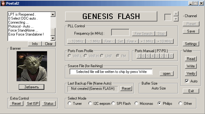

Программатор Postal как замена для GProbe
На момент написания статьи работа с чипами Genesis поддерживается только версией для параллельного порта. Подключение программатора Postal к чипу происходит по I2C-совместимому протоколу, обычно через соответствующие контакты разъема VGA. Для выбора режима сначала нужно в группе «Select Mode» выбрать «Philips», затем нажать кнопку «Settings» и в диалоге настройки выбрать «Genesis via I2C». В выпадающем меню обычно выбирают «Genesis FLASH», т.к. команды доступа к EEPROM, как правило, не работают на новых чипах. Можно поставить галку «Stop UOC», если на этой же I2C-шине находится процессор фирмы Philips, тогда будет подана команда ввода чипа Philips в отладочный режим, иначе он помешает обмену с чипом Genesis. Далее проверяют правильность установки порта и скорости и возвращаются к главному экрану программы кнопкой OK.
Разными чипами Genesis используются различные протоколы (I2C-совместимые), программатор Postal определяет их автоматически, также можно заранее выбрать протокол вручную кнопкой «Status». Далее для работы с чипом нажимают кнопку «Set ISP». Логика работы этой кнопки в случае чипов Genesis довольно сложна и требует детального описания. Сначала проверяется ответ на I2C-адрес 6E с контролем его передачи. Если операция неуспешна, то делается вывод, что чип обесточен и нужно ожидать подачи питания, при этом в цикле подается команда «Force Standalone», чтобы «поймать» чип на раннем старте. Если чип Genesis исправен, то этот шаг всегда успешен.
Далее подается команда «Debug On» с попыткой определить протокол. Если с первого раза не получилось, делается попытка уточнения протокола и снова подается команда «Debug On». Далее, независимо от результата (чип уже может быть в отладочном режиме), производится попытка чтения сигнатуры чипа (на самом деле для разных чипов разные команды и разные регистры). Если попытка неуспешна, то выполняется останов, иначе по таблице сигнатур устанавливаются необходимые начальные данные. После этого делается попытка загрузки исполняемого кода в ОЗУ чипа (в терминологии Genesis — драйвер), затем старт кода. Если
сигнатура неизвестна, то загружается код для чипа с SPI-Flash (т.к. их много разновидностей). Результат операции выводится в окно лога.
Если операция успешна — чип находится в ISP-режиме и готов к работе с внешней памятью Flash. При этом кнопка «Status» меняет свое назначение и можно вручную выставить размер (обычно для чтения). Также замечено, что загружаемый исполняемый код не всегда подходит для чипа. Например, один драйвер разрешает только чтение, а другой — только запись. Чтобы загрузить альтернативный вариант, нужно на странице настроек «Misc» выбрать желаемый номер из выпадающего списка «GNSS, IAP alter» и полностью повторить подключение.
Очень часто загружаемый код работает только на запись, поэто- му верификация также невозможна, поскольку делается обратны чтением. Многие команды (в том числе и для проверки контрольных сумм) просто не реализованы программистами фирмы Genesis и существуют только в документации.

Рисунок 3. Вид окна программы в режиме Genesis.
Программатор Postal способен также обрабатывать пакетные файлы от GProbe (batch в терминологии Genesis). Для этого файл должен иметь расширение «.txt», в этом случае он открывается в стандартном диалоге, и программа спросит, нужна ли обработка файла как пакетного от GProbe. Если ответ утвердительный, то файл обрабатывается встроенным парсером построчно, выполняя команды с параметрами. Однако, несмотря на совместимость с оригинальным форматом, присутствуют и различия в синтаксисе при написании команд пакетного файла. Ниже приводится полное описание синтаксиса, используемого программатором Postal.
Перед открытием пакетного файла сначала желательно вручную установить протокол кнопкой «Status», иначе будет запущена процедура его автоматического определения (то есть будут посылаться лишние команды, которые могут повлиять на результат при нестандартных условиях).
Далее обработка идет построчно, комментарии в файле могут быть после символов «//», такая строка дальше не обрабатывается, пропис- ные буквы приводятся к строчным.
Всего из строки считываются 4 подстроки, то есть сама команда и 3 возможных параметра к ней, разделенные пробелами. Если строка начинается с «0x»,
то предполагается команда «regread», либо «regwrite» — если обнаружен знак «=» без пробелов и найден параметр для записи.
Название команды выводится в окно лога. Далее название команды последовательно сверяется со следующим списком команд, который программа умеет выполнять:
