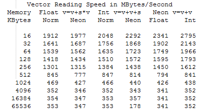

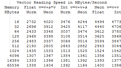

Таблица 11. Тест скорости SIMD-движка NEON.
Raspberry Pi 3 Model B Raspberry Pi 2 Model B
Результаты теста движка NEON на Raspberry Pi 3 Результаты теста движка NEON на Raspberry Pi 2
Расширение усовершенствованного SIMD-движка , также называемое технологией NEON — это комбинированный 64- и 128-битный набор команд SIMD (single instruction multiple data), который обеспечивает стандартизованное ускорение для медиаприложений и приложений обработки сигнала [4]. Процессор с поддержкой технологии NEON установлен только на платах RPi 3 и RPi 2, поэтому на RPi Model B+ проверить этот момент невозможно. Но и оценку производительности движка NEON на платах RPi2/3 до сих пор никто не выполнял. RPi 3 демонстрирует явное увеличение скорости работы NEON. Это должно означать, что RPi 3 будет быстрее в расчетах, связанных с обработкой видео, рендеринга векторной графики (игры, 3D), и, потенциально, обработкой аудио. Опять же, обратите внимание на отметку, с которой производительность начинает снижаться.

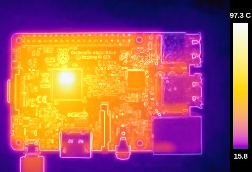

Измерение температуры процессора и платы выполнялись при выполнении теста SysBench на стандартной тактовой частоте, без нагрузки на интегрированный графический процессор.
Температурный режим платы Raspberry Pi 3 Model И в условиях высокой нагрузки на процессор
Рисунок 3. Температурный режим платы RPi 3 в условиях высокой
вычислительной нагрузки на процессор.
Как вы можете заметить по Рисунку 3, процессор на плате RPi 3 при высокой нагрузке греется сильнее по сравнению с предшественниками, поэтому при монтировании платы в корпус помните о необходимости установки на процессор радиатора и наличия вентиляции корпуса (не прислушивайтесь к распространенному мнению, что RPi не нуждается в охлаждении!). В подобном температурном режиме работает плата RPi 2, «разогнанная» до 1.1 ГГц.
