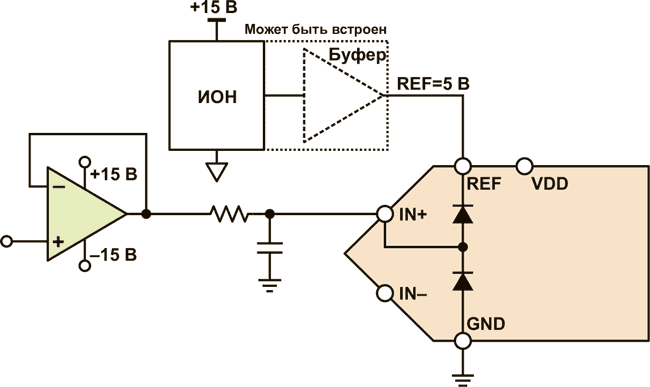

Давайте обсудим вариант, показанный на Рисунке 1.
Защита входов АЦП
Рисунок 1. Типичная входная цепь АЦП на примере микросхеме
семейства PulSAR.
Схема отражает внутреннее устройство входов АЦП AD798X (скажем, AD7980) семейства PulSAR. Между входом, выводом REF опорного напряжения и землей включены защитные диоды. Эти диоды, в случае микросхемы AD798X, способны выдерживать токи до 130 мА, но лишь в течение нескольких миллисекунд – не дольше, и не многократно. В некоторых приборах, таких как AD768X/9X (например, AD7685 и AD7691) защитные диоды подключены не REF, а к выводу питания VDD. Напряжение питания VDD этих микросхем всегда больше или равно REF. Обычно такая защита работает лучше, поскольку шина VDD более устойчива к отводимому току и не столь чувствительна к помехам.

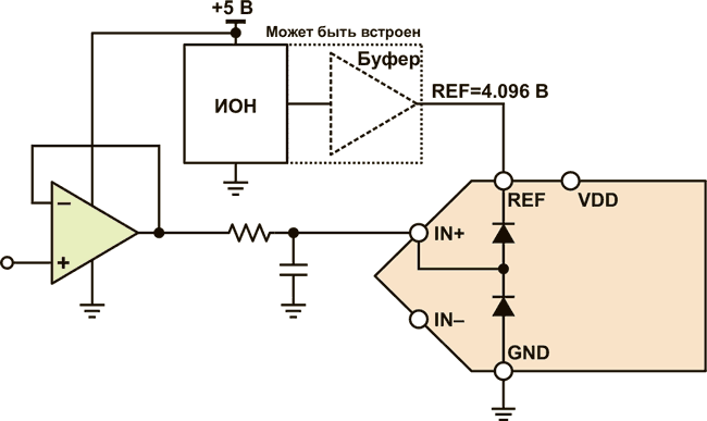

Рисунок 2. Ограничение выходного напряжения усилителя
для защиты входа АЦП.

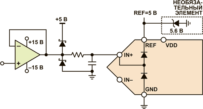

В схеме на Рисунке 1 вывод питания усилителя подключен к шине +15 В, и если выходной сигнал драйвера приближается к этому напряжению, диод, защищающий REF, открывается, и усилитель пытается поднять напряжение в узле REF. Если узел REF не буферизован достаточно мощной схемой драйвера, напряжение на REF (и на входе) превысит максимально допустимое значение, и, если оно окажется больше пробивного напряжения транзисторов микросхемы, АЦП может выйти из строя. Осциллограмма для случая, когда выходное напряжение драйвера АЦП на 8 В превышает напряжение опорного источника, показана на Рисунке 3. Многие прецизионные источники опорного напряжения (ИОН) не способны принимать втекающий ток, что для данной схемы является проблемой. Кроме того, хотя буфер опорного источника и может быть достаточно мощным для того, чтобы поддерживать напряжение на уровне, близком к номинальному значению, требуемая его точность при этом будет потеряна.

Рисунок 3. На этих осциллограммах: желтый – вход АЦП, пурпурный – ИОН.
Слева – без диодов Шоттки, справа – с диодами Шоттки.
Это означает, что в системах с синхронной выборкой нескольких АЦП, использующих общий источник опорного напряжения, результаты преобразования остальных АЦП будут искаженными, так как зависят от напряжения прецизионного опорного источника. Точность последовательных преобразований также может быть плохой, когда время восстановления после сбоя слишком велико.
Есть несколько различных подходов или их комбинаций, позволяющих смягчить эту проблему. Самый распространенный способ – использование диодов Шоттки (например, семейства BAT54) для ограничения выходного напряжения усилителя до уровня, допустимого для АЦП. Сказанное иллюстрируется Рисунками 2 и 3. Возможно также использовать диоды и для ограничения входных сигналов усилителя, если это соответствует требованиям конкретного приложения.
В данном случае выбраны диоды Шоттки из-за их малого прямого падения напряжения, благодаря которому они включаются раньше, чем внутренние защитные диоды АЦП. Последовательный резистор после диодов Шоттки также помогает ограничить входной ток, если внутренние диоды АЦП открыты не полностью. Дополнительную защиту для случая, когда ИОН не может обеспечить втекающий ток, или же этот ток слишком мал, могут предоставить стабилитрон или схема ограничения, гарантированно не позволяющие напряжению в узле REF стать слишком высоким. В примере на Рисунке 2 с источником опорного напряжения 5 В используется стабилитрон 5.6 В.

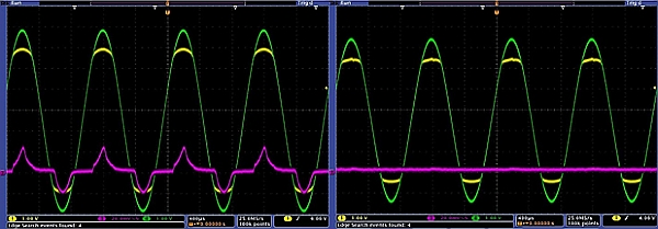

Пример осциллограммы, показанной на Рисунке 4, демонстрирует влияние на вход опорного источника (5 В) добавления диодов Шоттки на вход АЦП при синусоидальном входном сигнале. Диоды Шоттки подключены к земле и к системной шине 5 В. Без диодов Шоттки в напряжении опорного источника образуются выбросы, когда входное напряжение становится выше опорного или ниже уровня земли на величину прямого падения на диоде. Как можно видеть, диоды полностью очистили опорное напряжение от помех.

Рисунок 4. Здесь: желтый – вход АЦП, зеленый – вход драйвера АЦП, пурпурный
 – ИОН (закрытый вход). Слева – без диодов Шоттки, справа – после
добавления диодов Шоттки (BAT54S).

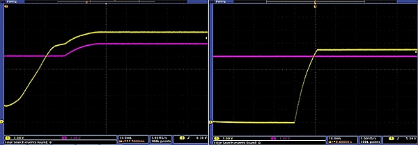

Чтобы полностью решить проблему защиты от повышенных входных напряжений, можно использовать однополярное питание усилителя. Если буфер и ИОН питаются одним и тем же напряжением, это будет означать, что выходное напряжение буферного усилителя никогда не будет ниже шины земли или выше шины питания (в нашем примере это 5 В). Можно также использовать ИОН для прямого питания усилителя, если, конечно, он способен отдавать достаточный ток. Еще один способ показан на Рисунке 5, где напряжение опорного источника выбрано чуть меньшим, чем напряжение питания (4.096 В при использовании шины питания 5 В) что значительно снижает возможность перегрузки входа.
Защита входов АЦП
Рисунок 5. Использование более низкого напряжения опорного источника
для уменьшения перегрузки по напряжению.
Однако, позволяя решить проблему перегрузки входа по напряжению, такое решение сужает допустимый диапазон входных напряжений АЦП. Максимальные уровни выходных напряжений типичного усилителя с выходом rail-to-rail могут лишь на десятки милливольт не доходить до шин питания, но важно учитывать требования по запасу на входах в конфигурации буфера с единичным усилением, который может составлять 1 В и более. Этот подход дает решение, простое с точки зрения дополнительных элементов защиты, но зависящее от схемы источника питания и от rail-to-rail возможностей усилителя.
Для ограничения входного тока АЦП при перегрузке по напряжению может использоваться последовательное сопротивление в выходном RC-фильтре усилителя. Однако платой за это всегда будет ухудшение характеристик АЦП. Бóльшие сопротивления последовательного резистора лучше защищают вход, но одновременно снижают точность АЦП. Это может быть приемлемым компромиссом, особенно, когда полоса частот входного сигнала невелика, или АЦП не работает на максимальной скорости. Оптимальное сопротивление резистора подбирается экспериментально для каждого случая.
