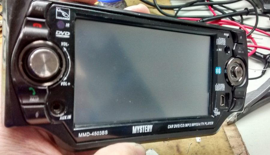

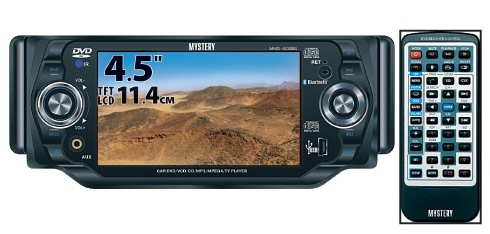

Mystery MMD-4503BS – это автомобильный мультмедийный ресивер (Рисунок 1). Модель оснащена моторизированной съемной передней панелью и многоцветным жидкокристаллическим дисплеем с диагональю экрана 4.5 дюйма. Угол наклона передней панели легко регулируется. Наличие ЖК-дисплея делает возможным просмотр видео без подключения дополнительного монитора и отображение сигнала с камеры заднего вида. Ресивер Mystery MMD-4503BS воспроизводит все основные форматы видео и аудио на DVD и CD носителях и укомплектован разъемом mini USB для подключения внешних устройств. Поддерживается прием эфирного ТВ сигнала и радио УКВ диапазона. Модель снабжена встроенным усилителем 55 × 4 Вт и необходимыми разъемами, позволяющими подключить внешний 4-канальный усилитель, фронтальную, тыловую акустику и сабвуфер. Функция беспроводной связи Bluetooth позволяет установить соединение с мобильным телефоном, поддерживающим стандарт Bluetooth A2DP, с тем, чтобы отвечать на звонки, или воспроизвести mp3 композиции, записанные в памяти телефона.
Mystery MMD-4503BS
Рисунок 1. Автомобильный мультимедийный ресивер Mystery MMD-4503BS.
Магнитолу мне отдали на разборку ввиду того, что она была несколько раз в ремонте по одной и той же причине: отключается подсветка экрана и подсветка кнопок, сгорает штатный защитный предохранитель 5 А. Основная неисправность этой магнитолы связана с выходом из строя схемы преобразователя питания лампы подсветки дисплея. Неисправность сопровождается коротким замыканием по шине +12 В при установленной панели, а также выгоранием дорожки +12 В в гибком шлейфе для подключения панели.

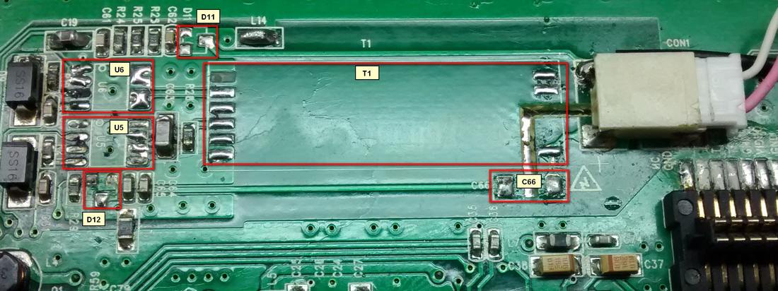

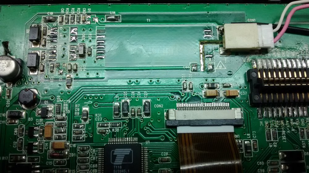

Итак, снимаем и разбираем панель управления с дисплеем (Рисунок 2). На печатной плате сразу видим участок схемы преобразователя напряжения для питания лампы подсветки, который выполнен на двух сборках P-/N-MOSFET ключей AO4606 и трансформаторе. В моем случае,  транзисторные сборки уже не раз менялись на аналогичные (еще до меня), но неисправность через некоторое время проявлялась снова. На Рисунке 3 видно место установки этих транзисторных сборок U5 и U6 и трансформатора T1. Я предпринял еще несколько попыток замены транзисторных сборок, как на оригинальные, так и на более мощные варианты. Но так и не добился стабильной работы: спустя неопределенное время (через день, через два дня, через неделю) в момент включения автомагнитолы (запуска преобразователя) из нее шел легкий дымок, подсветка отключалась, срабатывал предохранитель и выявлялся пробой P-канального транзистора в сборке U6. Управление преобразователем осуществляется драйвером ЖК дисплея, техническое описание на который я найти не смог.

Рисунок 3. Печатная плата панели управления Mystery MMD-4503BS: участок схемы
преобразователя напряжения для питания лампы подсветки дисплея.

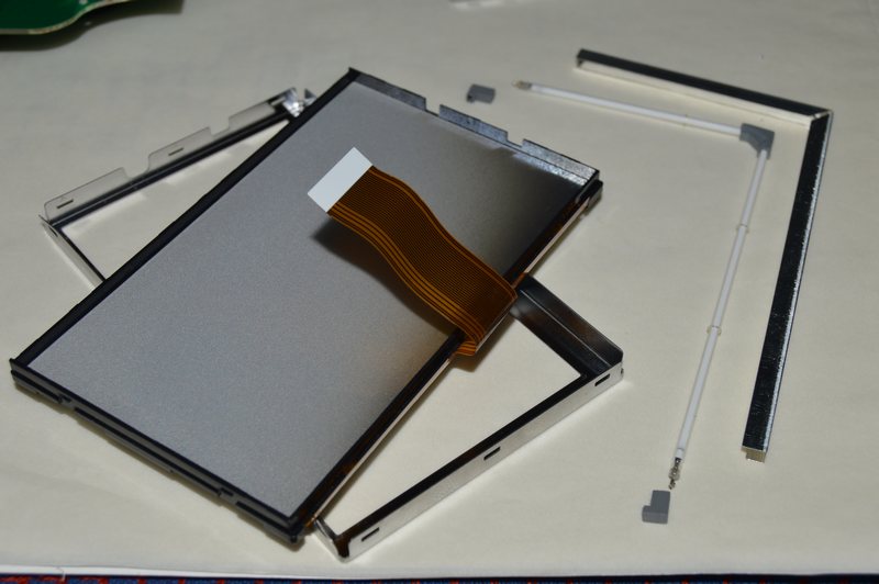

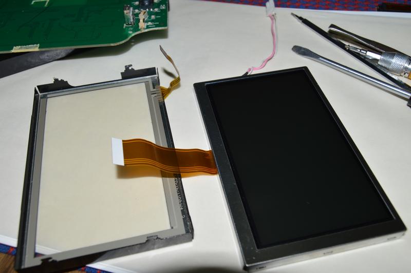

Для снятия лампы и установки светодиодов потребуется демонтировать модуль ЖК дисплея с платы панели и полностью его разобрать (Рисунок 4). Особых трудностей в этой процедуре нет, необходимо только соблюдать последовательность разборки (особенно при демонтаже прозрачного экрана подсветки и светоотражающих пленок). Также будьте аккуратны при демонтаже печатной платы с ЖК дисплеем из корпуса панели – он установлен на двухстороннюю клейкую ленту.
Панель автомагнитолы Mystery MMD-4503BS в разобранном сосотоянии
Рисунок 4. Панель автомагнитолы Mystery MMD-4503BS в разобранном сосотоянии.
На рамке ЖК дисплея остатки клейкой ленты.

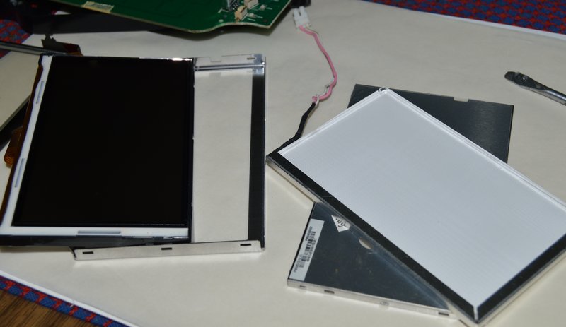

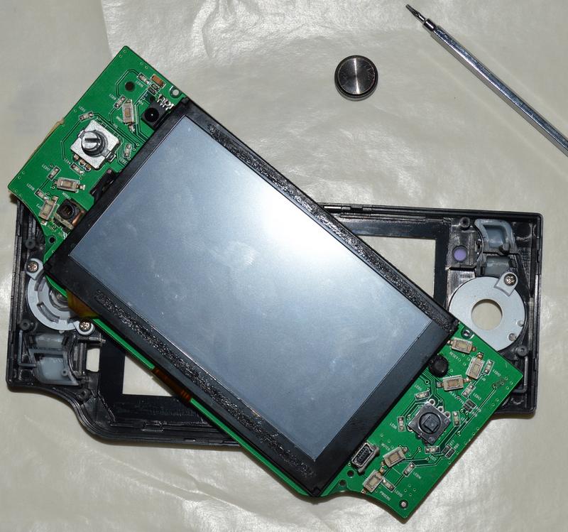

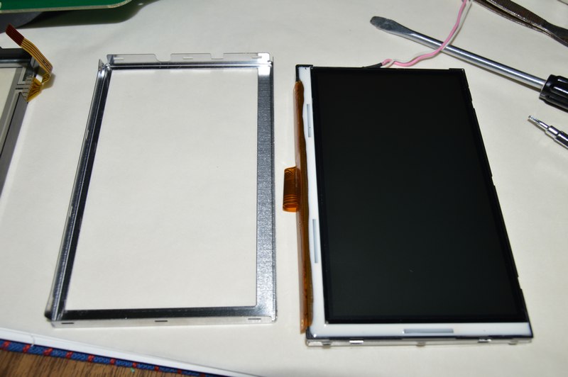

Сенсорный экран дисплея демонтируется вместе с верхней металлической рамкой (Рисунок 5). Далее разбираем модуль ЖК дисплея, извлекаем ЖК матрицу с гибким шлейфом и прозрачный экран подсветки с лампой (Рисунки 6, 7). С экрана подсветки снимаем металлическую защиту и аккуратно извлекаем Г-образную лампу подсветки. Отпаиваем провода с разъемом от лампы; он нам пригодится для подключения светодиодной ленты (Рисунок 8).
Mystery MMD-4503BS: Сенсорный экран дисплея демонтируется вместе с металлической рамкой.
Рисунок 5. Сенсорный экран дисплея демонтируется вместе с

Mystery MMD-4503BS: разбираем ЖК дисплей
Рисунок 6. Демонтируем верхнюю рамку ЖК матрицы.
Рисунок 7. Снимаем нижнюю рамку ЖК матрицы, извлекаем
экран подсветки с лампой.
Рисунок 8. Отделяем лампу подсветки от экрана, отпаиваем провода.

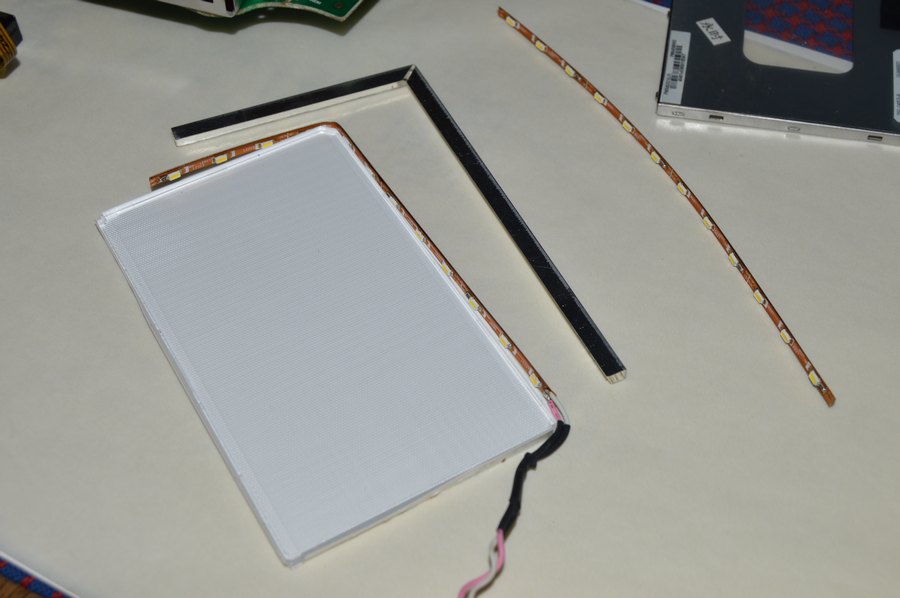

Отрезаем светодиодную ленту длиной 15 см, сгибаем ее по контуру экрана подсветки, подпаиваем провода с разъемом (запоминая полярность). Собираем все аккуратно в обратном порядке, монтируем сенсорный экран и устанавливаем модуль ЖК дисплея на печатную плату панели (Рисунок 9).
Mystery MMD-4503BS: Подготавливаем светодиодную ленту для подсветки дисплея
Рисунок 9. Подготавливаем светодиодную ленту: отрезаем 15 см,
сгибаем по контуру экрана подсветки, подпаиваем провода.

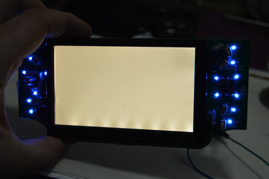

Элементы схемы штатного преобразователя напряжения за ненадобностью отпаиваем с платы (Рисунок 10). Я удалил транзисторные сборки U5-U6, трансформатор T1, диодные сборки D11-D12 и конденсатор С66. Разъем подсветки подключаем в штатное гнездо на печатной плате, к которому подводим +12 В и GND с разъема передней панели. Проверяем подсветку дисплея и кнопок подачей питания +12 В на панель (Рисунок 11).
Рисунок 10. Отпаиваем обозначенные элементы схемы штатного
преобразователя напряжения.
Светодиодная подсветка для ЖК дисплея автомагнитолы Mystery MMD-4503BS.
Рисунок 11. Светодиодная подсветка для ЖК дисплея автомагнитолы
Mystery MMD-4503BS.
Как видно, на данном этапе проявляется единственный недостаток светодиодной подсветки – это точечные блики от светодиодов внизу дисплея. Но данный эффект можно минимизировать установкой светодиодной ленты с большей плотностью светодиодов, либо исопользовать для подсветки дисплея 2 - 4 отдельных светодиода. Последний вариант сложен в рализации из-за миниатюрных размеров светодиодов. Кроме того, еще один недостаток - подсветка включается сразу после включения магнитолы и на долю секунды на дисплее виден "мусор", исчезающий после инициализации драйвера ЖК матрицы.
После полной сборки и установки панели на автомагнитолу в автомобиле для проверки я заметил, что 12 светодиодов достаточно для подсветки 4.5'' ЖК дисплея - они обеспечивают слишком высокую яроксть посветки при напряжении питания 12 В. Кроме того, при уровне громкости даже ниже среднего заметно мигание светодиодов в такт музыке.

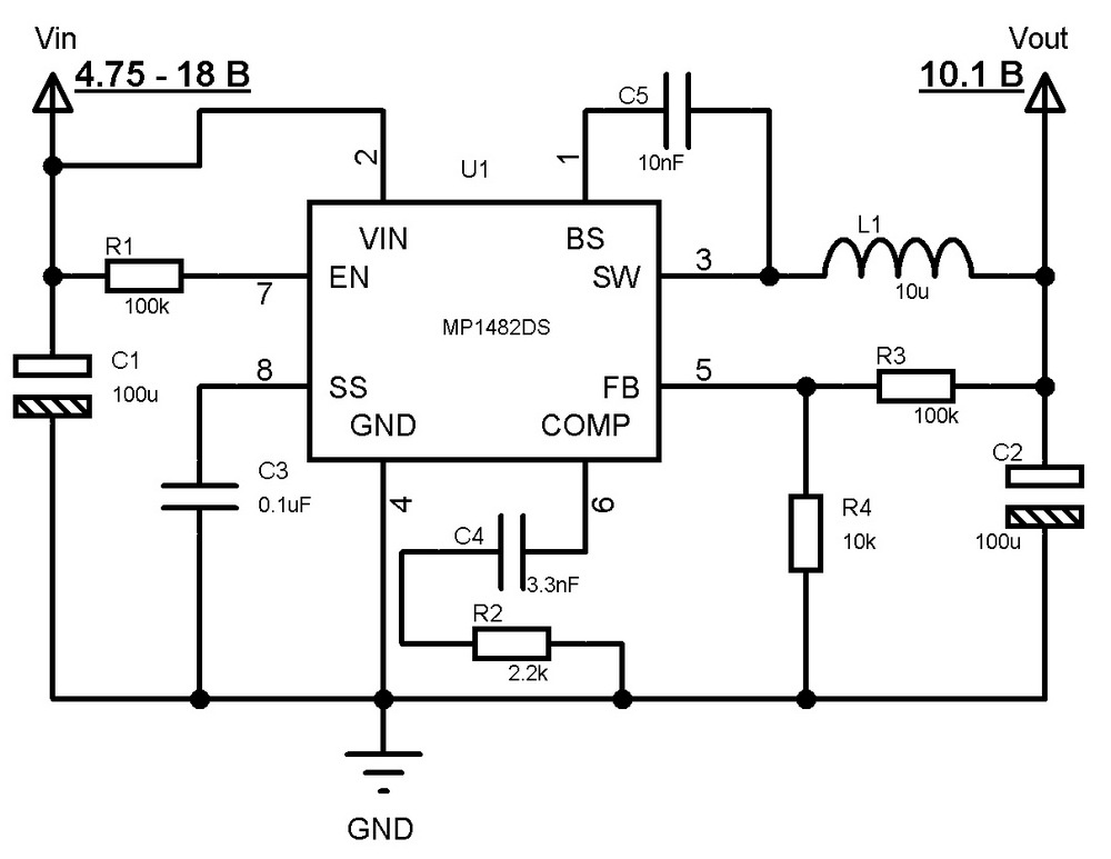

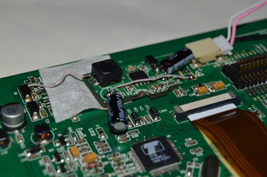

Для понижения и стабилизации напряжения питания светодиодов подсветки я решил использовать синхронный понижающий DC/DC преобразователь на микросхеме MP1482DS (FSP1082, LSP5502), с которым я постоянно сталкиваюсь в своей профессиональной деятельности. Это высокоэффективное и надежное решение, хорошо зарекомендовавшее себя в схемах питания бытовой электроники. Забегу вперед и скажу, что я не разрабатывал печатную плату, а использовал модуль питания, который выпилил из печатной платы другого устройства с целью проверки решения. Схема преобразователя изображена на Рисунке 12.
Принципиальная схема DC-DC преобразователя для питания светодиодной подсветки ЖК дисплея
Рисунок 12. Схема регулятора напряжения на микросхеме MP1482DS
для светодиодной подсветки дисплея.
Микросхема, выполненная в 8-выводном корпусе SOIC, обеспечивает выходной ток до 2 А и имеет широкий диапазон входного напряжения 4.75 – 18 В. Выходное напряжение в диапазоне 0.923 – 15 В устанавливается с помощью резистивного делителя (R3, R4); преобразователь работает на фиксированной частоте 340 кГц. Электролитические конденсаторы С1, С2 на рабочее напряжение 16 В, обязательны к установке, вместо них возможно применение керамических конденсаторов (см. техническое описание на микросхему), но таковых я не нашел. При подборе и расположении элементов на плате необходимо учитывать ограниченную площадь в корпусе панели. На Рисунке 13 видно расположение платы регулятора напряжения на месте трансформатора T1, конденсаторы установлены лежа, деформация корпуса панели при сборке отсутствует.
Рисунок 13. Расположение платы регулятора напряжения питания
светодиодной подсветки на тыловой стороне
печатной платы панели магнитолы.

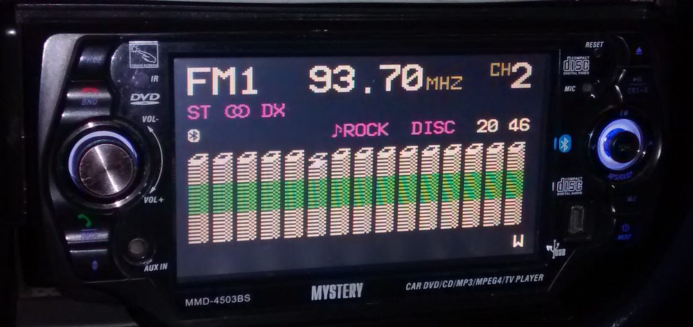

Выходное напряжение с помощью резистора R4 установлено на уровне 10.1 В – при этом напряжении, на мой взгляд, яркость подсветки оптимальна. Для уменьшения выходного напряжения сопротивление резистора R4 необходимо увеличивать. Формулу для расчета сопротивления резисторов делителя можно найти в даташите. Ток потребления по шине 12 В (подсветка дисплея и кнопок) составил 70 мА, нагрев светодиодов в подсветке дисплея минимален. Итоговый результат ремонта и доработки панели автомагнитолы изображен на Рисунке 14.
ЖК дисплей в автомагнитоле Mystery MMD-4503BS со светодиодной подсветкой.
Рисунок 14. ЖК дисплей в автомагнитоле Mystery MMD-4503BS со

  • вы указали ток через светодиоды ,а не проще на 317 задать ток ?
  • Согласен. Не только проще, но наверное даже лучше. Но как бы странно это не звучало, на тот момент ни одного регулятора 317 у меня не оказалось. Были только эти DC/DC преобразователи
