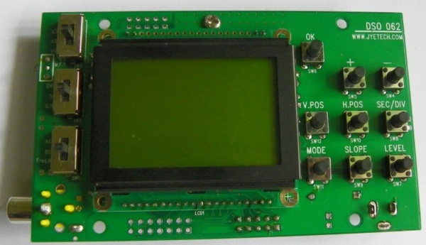

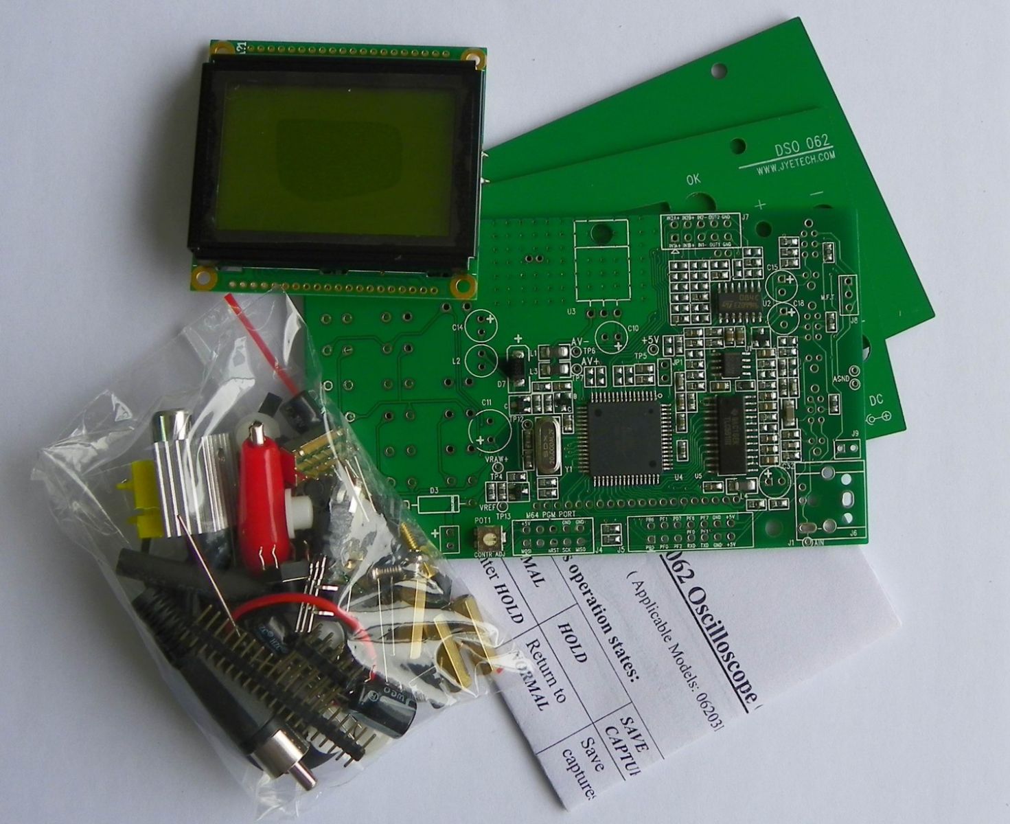

Осциллограф представляет собой набор (Рисунок 1) для самостоятельной сборки (DIY) и поставляется почти в собранном виде; необходимо лишь впаять несколько конденсаторов, дроссель, диод, кнопки, дисплей, сигнальный и силовой разъемы.
Компактный осциллограф DSO 062 на микроконтроллере ATmega64
Рисунок 1. Набор компонентов для сборки осциллографа DSO 062.
Для сборки вам не потребуются особые навыки монтажника – все SMD элементы уже впаяны, поэтому сборка выполняется обычным паяльником.

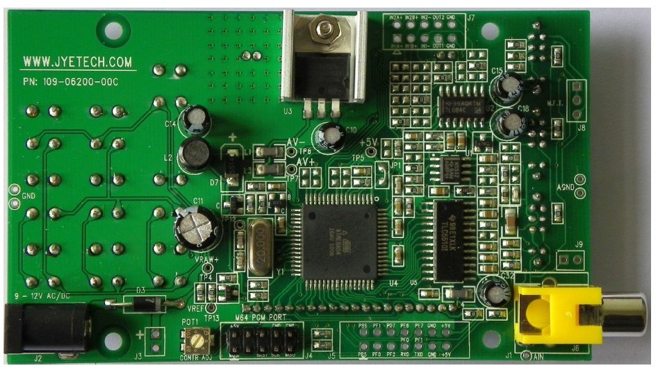

На Рисунке 2 собранная плата показана с двух сторон.
Рисунок 2. Собранная плата осциллографа DSO 062.
На плате вы видите микроконтроллер ATmega64, кварцевый резонатор 20 МГц, два ОУ NE5532 и TL082, параллельный 8-разрядный АЦП TLC5510, ЖКИ PG12864I, цепи питания и кнопки управления.

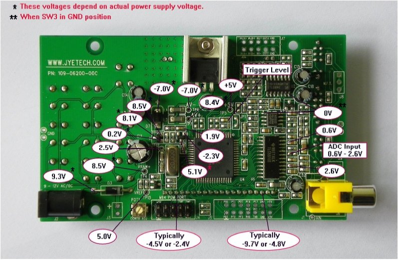

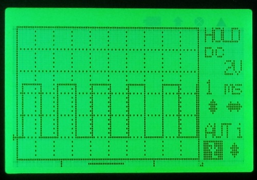

В завершение сборки нужно замкнуть джампер JP1 и подать питание 9 В на силовую клемму. При первом включении необходимо проверить контрольные потенциалы, согласно Рисунку 3. При правильной сборке, значения будут близки к указанными в документации.
Рисунок 3. Карта режимов работы прибора.

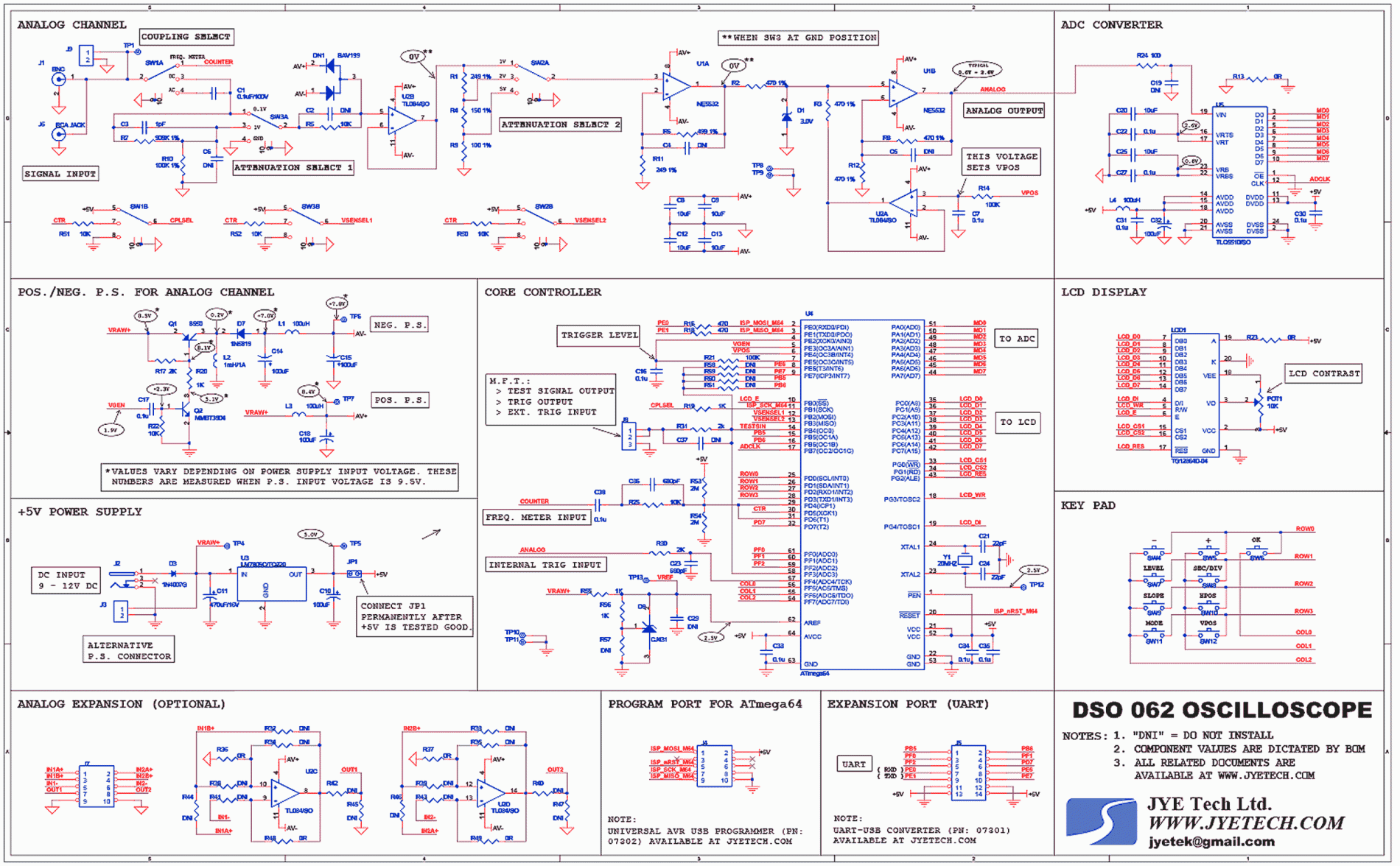

При несовпадении карты напряжений, нужно обратиться к принципиальной схеме осциллографа (Рисунок 4) и внимательно проверить электрические цепи.
Рисунок 4. Принципиальная схема осциллографа DSO 062.
Если на дисплее горит подсветка, но нет изображения, отрегулируйте контрастность с помощью потенциометра.

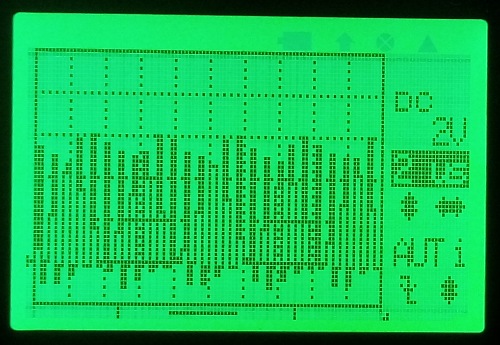

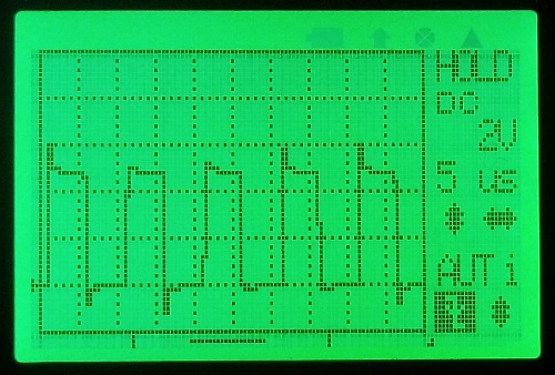

Для проверки прибора я использовал генератор прямоугольных импульсов, сделанный на микроконтроллере ATtiny2313. На Рисунке 5 показаны отображаемые сигналы осциллографа. Как видно, прибор уверенно работает на низких частотах. При подходе к 100 кГц наблюдаются небольшие искажения сигнала, а на частоте 500 кГц прибор перестает работать.
Компактный осциллограф DSO 062 на микроконтроллере ATmega64 Компактный осциллограф DSO 062 на микроконтроллере ATmega64
Частота 500 Гц Частота 10 кГц
Частота 100 кГц Частота 500 кГц
Рисунок 5. Работа прибора на частотах от 500 Гц до 500 кГц.

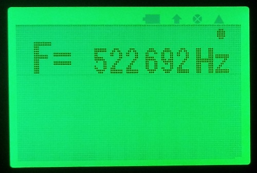

Помимо осциллографа в прибор встроена функция измерения частоты. На Рисунке 6 изображен пример измерения частоты прямоугольного сигнала.
Рисунок 6. Режим измерения частоты.

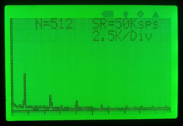

 Чтобы перейти в режим наблюдения спектра, необходимо на несколько секунд зажать кнопку "mode". На Рисунке 7 представлен пример спектрального анализа.
Рисунок 7. Режим измерения спектра.

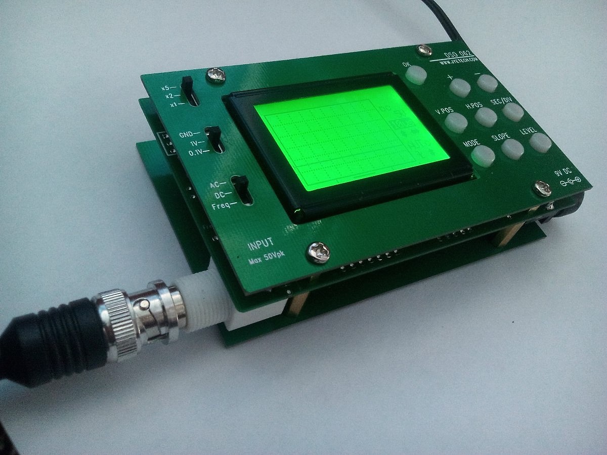

На Рисунке 8 полностью собранный прибор DSO 062.
Рисунок 8. Собранный прибор DSO 062.
