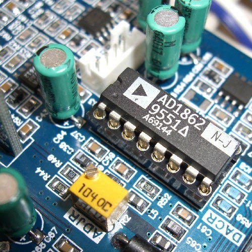

Рисунок 7. Плата модуля Argentum.
Следует отметить, что микросхему продолжают применять как отдельные разработчики, так и компании, специализирующиеся на конструировании и производстве высококачественной звуковой аппаратуры. Например, основанная в 2005 году японская компания Altmustech (Альтернативные музыкальные технологии), использует ЦАП AD1862 в модулях Argentum Essence HDCD Professional DAC Block (разработка 2008 года). На Рисунке 7 показан фрагмент платы модуля с установленной микросхемой AD1862N-J. В его состав входят исключительно высококачественные микросхемы и «аудиофильские» компоненты, в том числе подобранные для левого и правого каналов пары ЦАП и ОУ ADI и Burr-Brown (сейчас TI). На входе модуля установлен один из лучших в мире цифровых фильтров PMD100 (DF IC6) компании Pacific Microsonics, разработанный профессором Китом Джонсоном (Keith O. Johnson) – одним из ведущих инженеров цифровых и аналоговых устройств в мире аудио и лауреатом нескольких наград Grammy (Рисунок 8).

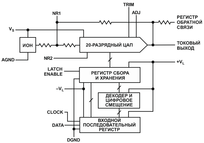

Структура микросхемы AD1862 приведена на Рисунке 9.
В ее состав входят:
  • 20-разрядный преобразователь входного последовательного кода в параллельный;
  • схема цифрового смещения;
  • 20-разрядный триггер-защелка;
  • 20-разрядный регулируемый параллельный ЦАП с токовым выходом;
  • источник опорного напряжения (ИОН).
Эволюция преобразователей данных компании Analog Devices и звуковые ЦАП
Рисунок 9. ЦАП AD1862.
Низкое значение коэффициента гармоник и большой динамический диапазон обеспечиваются за счет применения ряда схемотехнических решений: специальной схемы цифрового смещения и сегментации, малошумящего ИОН с запрещенной зоной на напряжение 9 В, управляемого усилителя ЦАП, внешних шумоподавляющих конденсаторов, подключаемых к выводам NR1, NR2. Применение перечисленных решений позволило увеличить отношение сигнал/шум микросхемы до 120 дБ.
В архитектуре микросхемы используется комбинация сегментированного декодера, лестничной R-2R топологии и цифрового смещения, что обеспечивает малые искажения при любых уровнях сигнала. Схема цифрового смещения обеспечивает сдвиг выходного напряжения в области нуля (Midscale Output Voltage) таким образом, что старшие разряды (MSB) цифрового кода при малых уровнях сигналов не подвергаются шумовому воздействию. Возможна также ручная регулировка зоны в области нуля при малых уровнях сигнала с помощью переменного резистора, подключаемого к выводу TRIM микросхемы.
Дополнительным средством улучшения качества звука является полностью раздельное питание цифровых (DGND) и аналоговых (AGND) узлов микросхемы, выведенное на разные контакты корпуса. Основные параметры исполнения AD1862N-J следующие (в скобках приведены аналогичные параметры PCM63P-K):
  • Формат звуковых данных: последовательный, первый разряд – старший, двоичный дополнительный код (Serial, MSB First, BTC);
  • Общий уровень гармоник и шума (THD+N):
    • на уровне 0 дБ: –98 дБ/0.0012% (–100 дБ),
    • на уровне –20 дБ: –84 дБ/0.01% (–88 дБ),
    • на уровне –60 дБ: –45 дБ/0.56% (–48 дБ).
  • Динамический диапазон не менее 102 дБ (108 дБ);
  • Отношение сигнал/шум не менее 113 дБ;
  • Линейность коэффициента передачи ±1 дБ (±0.3 дБ);
  • Выходной ток ±1 мА (±2 мА), выходной импеданс 2.1 кОм (670 Ом).

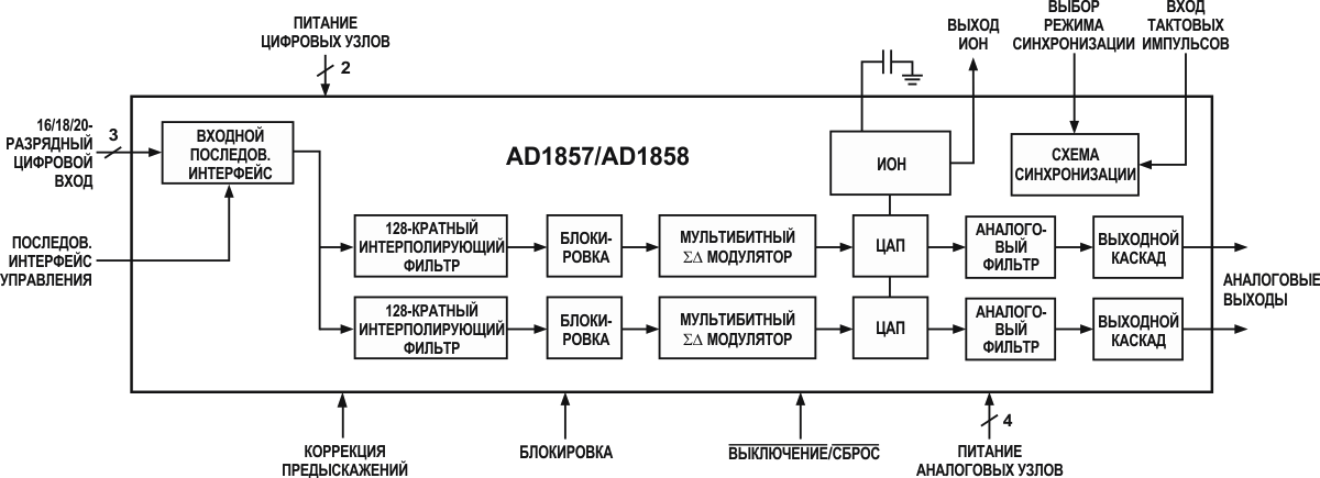

В конце 1990-х годов на рынке появились первые коммерческие сигма-дельта ЦАП. Не осталась в стороне от этого и Analog Devices; первыми сигма-дельта преобразователями компании стали AD1857, AD1858 и AD1859, разработанные в 1996 году и выпускающиеся на протяжении более 15 лет (AD1859 имеется в каталоге компании 2015 года).
Микросхемы представляют собой стерео сигма-дельта ЦАП с различной разрядностью встроенных интерполирующих фильтров. Структура микросхем AD1857 и AD1858, выполненных в корпусах SSOP-20, приведена на Рисунке 10. Микросхемы могут работать с различными форматами входных сигналов (с левым и правым выравниванием, I2S) и предназначены для звуковых трактов аппаратуры бюджетного класса. Микросхема AD1859 (структура аналогичная AD1857/AD1858), выполненная в корпусе SSOP-28, отличается наличием последовательного интерфейса управления, совместимого с SPI, через который возможна цифровая регулировка громкости и блокировка звука.
Рисунок 10. ЦАП AD1857.

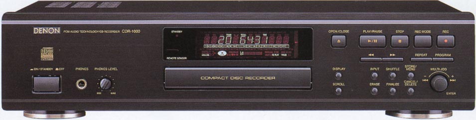

В 1999 году компания разработала сигма-дельта ЦАП AD1852, AD1853 и AD1855 более высокого класса, нашедшие применение в аппаратуре многих производителей высококачественной звуковой аппаратуры, таких как Accuphase, Denon, Meridian, Micromega, Sherwood. Например, 24-разрядный ЦАП AD1855 применен в CD рекордере Denon CDR-1000 (Рисунок 11), обеспечивающем воспроизведение CD/CD-R/CD-RW дисков с собственного транспорта и внешних аналоговых и цифровых источников. Аппарат обеспечивает запись на диски CD-R, CD-RW с внешних источников через оптический, коаксиальный и аналоговые входы, при этом прослушивание возможно с конвертацией входного цифрового потока в более высококачественный (с более высокими битрейтом и разрядностью).
Рисунок 11. Рекордер Denon CDR-1000.

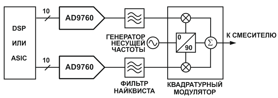

В 1996 году были разработаны и запущены в производство первые «передающие» ЦАП TxDAC серии AD976x, предназначенные для различных систем связи и получившие развитие в последующие годы. Наиболее широко TxDAC применяются для формирования сигналов с квадратурной модуляцией, например QPSK, QAM, используемой для цифровых передатчиков различного назначения (сотовая связь, цифровое ТВ и радио). Для примера на Рисунке 12 приведена структурная схема передающего тракта с аналоговой квадратурной модуляцией на основе микросхем AD9760. Производительность этого 10-разрядного ЦАП составляет 125 MSPS (миллионов преобразований в секунду). В зависимости от назначения квадратурных сигналов I и Q, микросхемы могут быть использованы для формирования ТВ сигналов (PAL/NTSC) в цифровых ТВ приставках, цифровых сигналов передатчиков голоса, видео и данных в беспроводных каналах связи, в базовых станциях сотовой связи, в системах прямого цифрового синтеза (DDS) и других приложениях.
Рисунок 12. Передающий тракт с квадратурной модуляцией.
