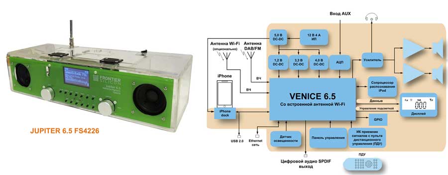

CHORUS 3 FS1230 – уникальная интегральная система, содержащая в одном корпусе все необходимые компоненты для создания самых разнообразных аудиоприложений (Рис. 2). Мощности интегрированного процессорного ядра 166 МГц RISC/DSP будет достаточно для того, чтобы выполнять роль основного процессора всей аудиосистемы. Список поддерживаемых кодеков и интерфейсов впечатляет: USB 2.0, 10/100 Ethernet, SDIO/SD, аналоговый интерфейс для DAB RF, 18-бит RGB TFT, интерфейс для монохромных ЖК, контроллер внешней памяти EMI (External Memory Interface), NAND для внешней FLASH, 4 выхода ЦАП, UART.
Универсальный аудиопроцессор CHORUS 3 FS1230
Рис. 2. Универсальный аудиопроцессор CHORUS 3 FS1230.
Такое обилие возможностей позволяет строить на базе CHORUS 3 самые современные приложения – от простого цифрового радио (Digital Audio Broadcasting, DAB) до приемника с поддержкой всех популярных каналов передачи информации, в том числе проводного Ethernet и беспроводного Wi-Fi.

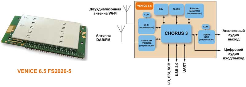

Venice 6.5 FS2026-5 – готовое модульное решение на базе CHORUS 3 (Рис. 3). Помимо самого CHORUS 3, модуль снабжен системой питания и памятью. При покупке Venice 6.5 пользователь
может выбрать функционал модуля. Для этого необходимо выбрать, какие интерфейсы должны быть реализованы на модуле: Ethernet, Wi-Fi, DAB/FM. Это дает гибкую возможность создания систем для самого привередливого пользователя.

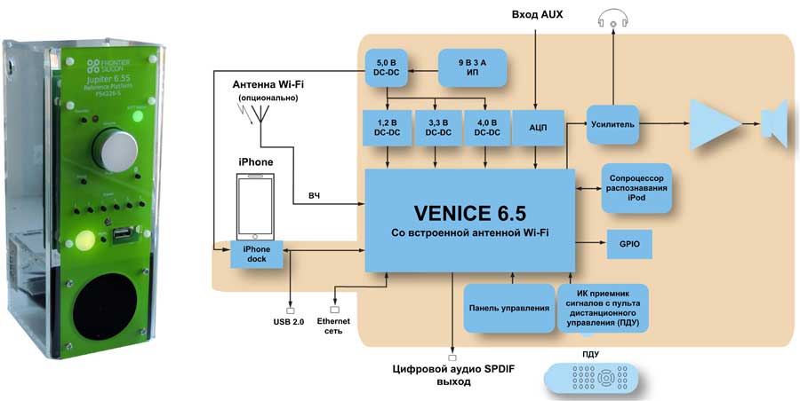

JUPITER 6.5 FS4226 – референсная система, построенная на баз модулей Venice 6.5 со встроенной антенной Wi-Fi. FS4226 содержит весь необходимый функционал: законченную систему питания, дисплей, панель управления, систему дистанционного управления с помощью инфракрасного пульта дистанционного управления (ПДУ), усилитель, динамики.

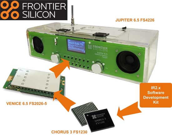

JUPITER 6.5S 4226-S – более простая аудиосистема по сравнению с FS4226. Главным отличием является отсутствие экрана и входа для подключения антенны цифрового радио.
