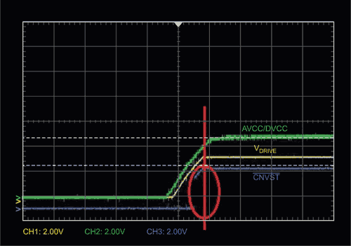

Состояние цифровых входов/выходов во время включения
Для правильной инициализации некоторых АЦП последовательных приближений требуется соблюдение определенной последовательности логических состояний, обеспечивающих выполнение таких функций, как сброс, переход в режим пониженного энергопотребления или выключение. После установления всех питающих напряжений для гарантированного перевода АЦП в нужное исходное состояние на микросхему необходимо подать импульс или комбинацию импульсов с указанными в технической документации параметрами. Например, чтобы гарантировать нормальное функционирование микросхемы AD7606, после включения питания на вход RESET требуется подать импульс высокого уровня длительностью не менее 50 нс.
Разработка надежных цифровых интерфейсов для АЦП последовательных приближений
Рисунок 1. Подача высокого уровня на вход /CNVST во время установления
напряжений питания может стать причиной неопределенного
состояния АЦП.
До полного установления напряжений питания подавать на цифровые выводы какие-либо сигналы нельзя. У АЦП последовательных приближений выводы пуска преобразования (/CNVST) могут быть чувствительны к помехам. На Рисунке 1 приведен пример, в котором управляющая ПЛИС устанавливает высокий уровень на выводе /CNVST в то время, пока еще не закончилось установление напряжений AVCC, DVCC и VDRIVE (питание аналоговой, цифровой и интерфейсной частей, соответственно). Это может перевести AD7367 в неопределенное состояние, поэтому до установления питания управляющий процессор должен удерживать на входе /CNVST низкий логический уровень.

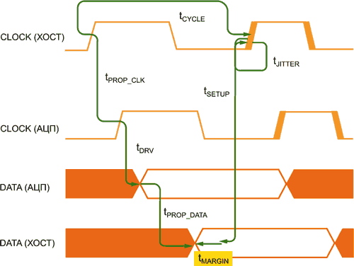

После завершения преобразования хост должен считать данные через последовательный интерфейс. Для корректного считывания требуется соблюдать определенные параметры временной диаграммы, зависящие, например, от выбора режима работы шины SPI. Не нарушайте указанных в спецификациях временных соотношений между сигналами интерфейса, в особенности, времена установления и удержания АЦП и хоста. Максимальная скорость передачи данных определяется полным циклом, а не только указанным в документации минимальным периодом тактовой частоты. Рисунок 2 и последующие формулы иллюстрируют пример расчета допусков для времени установления и удержания. Хост посылает импульс запуска преобразования на АЦП и считывает данные с его выхода.
tCYCLE = tJITTER + tSETUP + tPROP_DATA + tPROP_CLK + tDRV + tMARGIN,
где
tCYCLE: Тактовый период = 1/fCLOCK
tJITTER: Джиттер тактовых импульсов
tSETUP: Время установления хоста
tHOLD: Время удержания хоста
tPROP_DATA: Задержка распространения данных в линии передачи между АЦП и хостом
tPROP_CLK: Задержка распространения импульсов синхронизации в линии передачи между хостом и АЦП
tDRV: Время сохранения данных после переднего/заднего фронта тактового импульса
tMARGIN: Необходимый дополнительный запас времени. tMARGIN ≥ 0 означает, что требования по времени установления или удержания удовлетворяются, а в случае tMARGIN < 0 – не удовлетворяются.
Рисунок 2. Запасы по времени установления и удержания.
Граница времени установления для хоста (tMARGIN_SETUP) определяется следующими составляющими:
tMARGIN_SETUP = tCYCLE, MIN – tJITTER – tSETUP – tPROP_DATA – tPROP_CLK – tDRV, MAX.
Выражение для времени установления определяет минимально допустимый период тактовой частоты как функцию максимальных системных задержек. Для соблюдения указанных в документации временных характеристик должно выполняться соотношение tMARGIN_SETUP ≥ 0. Если неравенство не выполняется, и необходимо компенсировать дополнительные системные задержки, увеличьте период (понизьте частоту) тактовых импульсов. Для буферов, трансляторов уровня, изоляторов и других вспомогательных компонентов на шине добавьте к tPROP_CLK и tPROP_DATA дополнительные задержки.
Аналогично, допуск на время удержания хоста равен
tMARGIN_HOLD = tPROP_DATA + tPROP_CLK + tDRV – tJITTER – tHOLD.
Формула для времени удержания tMARGIN_HOLD устанавливает требования к минимальной системной задержке, соблюдение которых позволит избежать возникновения логических ошибок. Согласно техническим спецификациям, это время не должно быть меньше нуля (tMARGIN_HOLD ≥ 0).

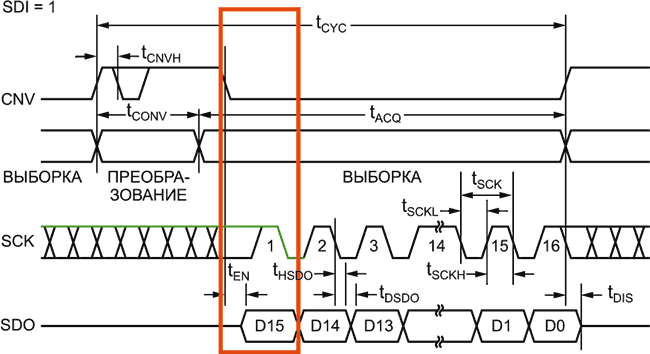

Многие АЦП последовательных приближений с интерфейсом SPI тактируют старший значащий бит спадающим фронтом CS или CNV, в то время, как остальные биты данных сдвигаются по заднему фронту SCLK, как это показано на Рисунке 3. При чтении старшего значащего бита вместо tDRV подставляйте в формулы «10».
Рисунок 3. Временные диаграммы сигналов на линиях интерфейса SPI
микросхемы AD7980. (Трехпроводный режим).
Таким образом, наивысшая скорость цифрового интерфейса зависит не только от максимальной частоты синхронизации, но еще и от времени установления, времени удержания, времени сохранения данных на выходе, задержки распространения и джиттера синхроимпульсов.

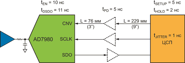

На Рисунке 4 показано трехпроводное подключение управляющего процессора цифровой обработки сигналов (ЦСП), обращающегося к микросхеме AD7980, при напряжении питания интерфейса SPI VDRIVE = 3.3 В. ЦСП защелкивает сигнал SDO по спадающему фронту импульса SCLK. Указанные в документации на этот процессор минимальные времена установления и удержания равны 5 нс и 2 нс, соответственно. Время распространения по линиям печатной платы, изготовленной из типичного материала FR-4, составляет примерно 180 пс/дюйм. Задержка сигнала в буфере равна 5 нс. Общая задержка распространения для сигналов CNV, SCLK и SDO равна
tPROP = 180 пс/дюйм × (9" + 3") + 5 нс = 7 нс.
tJITTER = 1 нс.
Частота тактового сигнала, поступающего на вход SCLK от хоста, равна 30 МГц, следовательно, tCYCLE = 33 нс.
tMARGIN_SETUP = 33 нс − 1 нс – 5 нс – 7 нс – 11 нс – 7 нс = 2 нс.
tMARGIN_HOLD =11 нс + 7 нс + 7 нс – 1 нс – 2 нс = 22 нс.
Итак, допуски, как на время установления, так и на время удержания, положительны, что позволяет синхронизировать АЦП частотой 30 МГц.

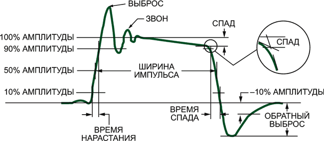

Качество сигнала определяется множеством составляющих, наиболее важные из которых показаны на Рисунке 5. В этом разделе мы остановимся на выбросах, звоне, отражениях и перекрестных помехах.
Рисунок 5. Параметры, определяющие характеристики целостности сигнала.
Отражения являются следствием рассогласования импедансов. Импеданс изменяется на каждой неоднородности, через которые проходит сигнал на пути от передатчика к приемнику. Часть сигнала отражается обратно, а часть продолжает распространяться по линии. Отражения могут приводить к выбросам, провалам, звону и немонотонности фронтов тактовых импульсов на входе приемника.

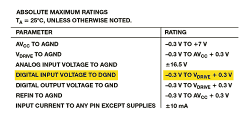

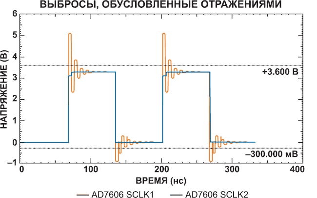

Положительные и отрицательные выбросы напряжения могут разрушить цепь защиты входа или стать причиной сокращения срока службы микросхемы. На Рисунке 6 представлены взятые из технического описания значения предельных эксплуатационных параметров микросхемы AD7606. Напряжение на цифровых входах должно находиться в диапазоне от –0.3 В до VDRIVE + 0.3 В. Причиной неправильной работы логики могут также стать выбросы, при которых входное напряжение кратковременно может оказаться выше максимального или ниже минимального порогов переключения.

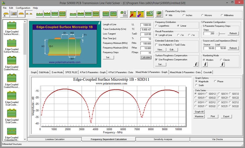

Для расчета характеристических импедансов проводников печатных плат разработано множество программных средств, таких, скажем, как анализатор полей Si9000 компании Polar Instruments (Рисунок 7). Подобные инструменты позволяют легко определить характеристический импеданс, выбрав модель передающей линии и указав такие параметры, как тип и толщина диэлектрика, ширина и толщина печатного проводника, а также его расположение относительно соседних дорожек.

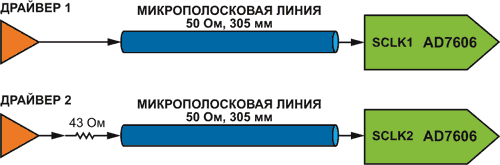

На Рисунке 8 показан драйвер, подключенный к входу SCLK1 с помощью 12-дюймовой (305 мм) микрополосковой линии, и второй драйвер, подключенный к выводу SCLK2, между выходом которого и микрополосковой линией добавлен последовательный резистор сопротивлением 43 Ом.
Рисунок 8. Передача импульсов SCLK в АЦП AD7606.
На Рисунке 9 виден большой выброс на выводе SCLK1, выходящий за допустимые границы входного напряжения –0.3 В … +3.6 В. Последовательный резистор снижает скорость нарастания импульса на входе SCLK2, не позволяя сигналу выйти из зоны допустимых уровней.

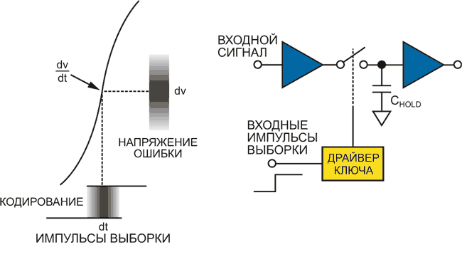

Дрожание апертуры синхроимпульсов ограничивает отношение сигнал/шум, особенно для высокочастотных входных сигналов. Вклад в джиттер системы вносят два источника: апертурный джиттер расположенной на кристалле АЦП схемы выборки и хранения (внутренний джиттер) и джиттер импульсов выборки (внешний джиттер). Апертурный джиттер возникает вследствие разброса времени выборки от преобразования к преобразованию и зависит только от характеристик АЦП. Джиттер импульсов выборки обычно является доминирующим источником ошибок, но как внутренний, так и внешний источники проявляют себя одинаково, вызывая отклонения времен выборки аналогового входа, что проиллюстрировано Рисунком 10. Внешне оба эффекта неразличимы.
Рисунок 10. Напряжение ошибки, обусловленное джиттером импульсов выборки.
Общий джиттер является источником напряжения ошибки, ограничивающего полное отношение сигнал/шум (SNR) АЦП значением

Так, например, при частоте сигнала на аналоговом входе 10 кГц и общем джиттере 1 нс предельное значение отношения сигнал/шум равно 84 дБ.
