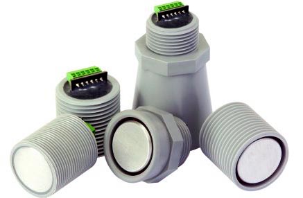

Серию MB7138 XL-TrashSonar-WR (Рис. 1) производитель рекомендует для широкого круга применений как самое недорогое и универсальное решение. Максимальная дистанция его работы составляет 3.5 м с точностью 1 см. Сенсоры серии оснащены аналоговым, ШИМ-выходами, портом RS232 и интерфейсом I2C.
Ультразвуковые датчики Maxbotix серии WR
Рис. 1. Ультразвуковые датчики Maxbotix серии WR.

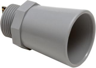

Серии MB7364 HRXL-MaxSonar-WRS и MB7564 SCXL-MaxSonar-WRS (Рис. 2) – надёжные и защищённые изделия для измерения уровня снега и жидкостей (которые тоже могут быть мусором). Максимальная дистанция измерения составляет 5 м, точность – 1 мм. Сенсоры SCXL-MaxSonar-WRS оснащены системой автоматической очистки.
Ультразвуковой сенсор серии WRS
Рис. 2. Ультразвуковой сенсор серии WRS.
