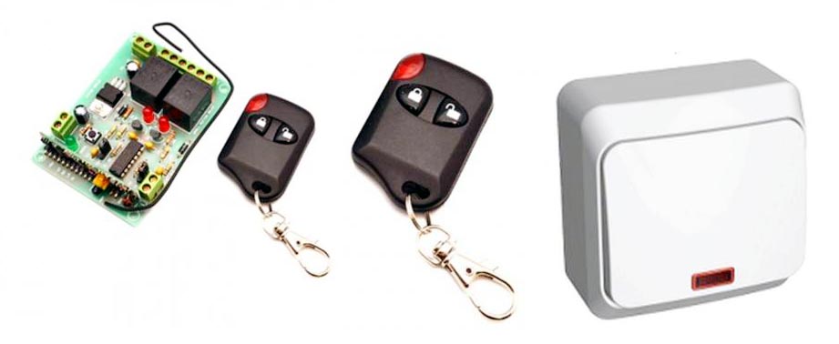

MP325M – это двухканальный беспроводной приемник диапазона 433 МГц, а MP325M/передатчик – дополнительный двухканальный передатчик в виде брелка. Как видно из фотографии, приемник поставляется без корпуса. На плате приемника имеются кнопка для добавления/удаления брелков и три светодиода. Зеленый светодиод информирует о нажатии кнопок на пульте. Два красных светодиода сообщают о состоянии реле ВКЛ/ОТКЛ. Два силовых реле имеют возможность управления нагрузками с рабочим напряжением 250 В и мощностью до 2000 Вт. Реле имеют два режима работы: «Кнопка» и «Триггер». Нам будет нужен режим «Триггер». Питается приемник напряжением 12 В.
Передатчик поставляется в пластиковом корпусе и оснащен быстросъемным карабином для удобства крепления, например, на связке ключей от автомобиля или входной двери. На корпусе передатчика имеется индикатор нажатия кнопок, по которому можно определить о необходимости замены элемента питания. Работает передатчик от широко распространенного 12 В элемента питания типа 27А и сохраняет работоспособность до напряжения 6 В.
Радиус действия комплекта в прямой видимости составляет 100 метров, чего вполне достаточно для домашнего использования. Передатчик общается с приемником с помощью цифрового сигнала, имеющего 1048576 комбинаций кода, что гарантированно исключает ложное срабатывание от помех и других передающих устройств на данной частоте. В комплекте получилось два передатчика. Это весьма кстати, так как для решения нашей задачи их необходимо как раз два.

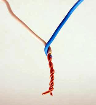

Во-первых, желательно обесточить участок цепи, где будем производить модификацию. Первым делом вынимаем штатный выключатель, и два штатных провода соединяем между собой, изолируя их изолентой ПВХ.
Беспроводное управление освещением на штатной проводке

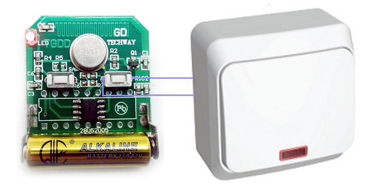

Затем берм один из передатчиков и разбираем его. Параллельно одной из кнопок управления подпаиваем два отрезка провода. Получившиеся выводы зачищаем и подключаем к контактам выключателя.

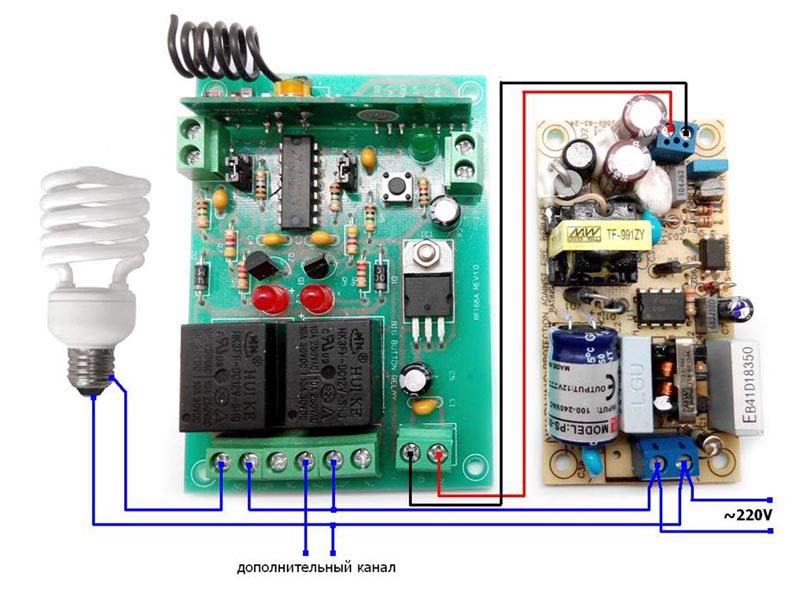

При желании саму платку передатчика также можно обернуть одним слоем изоленты. После чего переходим к точке подключения светильника или люстры. Соединяем модули по нижеприведенной схеме.

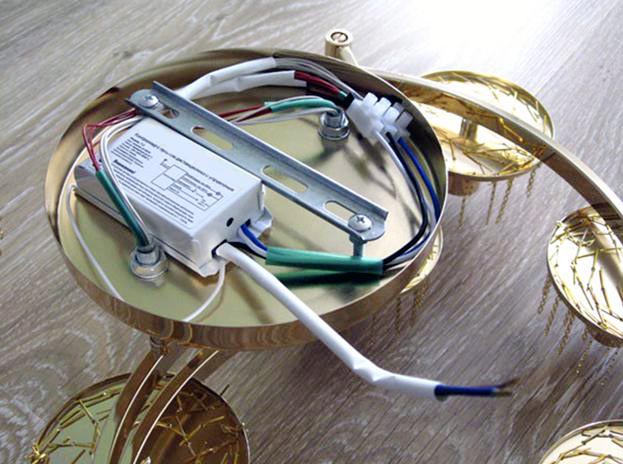

Если в квартире имеется натяжной потолок, модули можно спрятать в пространстве между потолками. Если такой возможности нет, то можно попробовать установить их в нише плафона подключения, предварительно изолировав изолентой модуль приемника и источник питания.

Можно задействовать и оба канала модуля MP325M. Но для этого потребуется двухкнопочный выключатель без фиксации. А сам выключатель, возможно, придется доработать, разъединив общую шину для возможности подключения второй кнопки пульта MP325/передатчик. При необходимости свободное реле можно задействовать для управления приемником, подключив контакты COM и NC параллельно кнопке сброса/добавления брелков.
