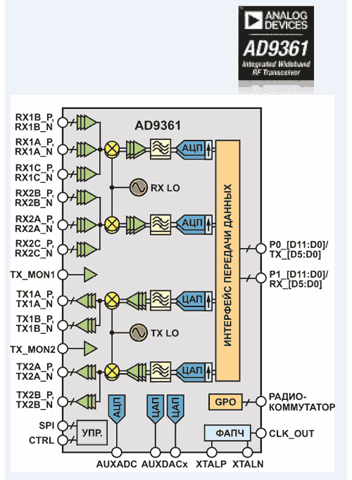

Рисунок 1. Микросхема AD9361 компании Analog Devices оптимизирована для гибкого использования в конструкциях SDR с возможностью пользовательской настройки полосы частот.
По счастью, к началу разработки оказалась доступной радиочастотная микросхема, созданная специально под требования SDR – приемопередатчик AD9361 Agile Transceiver компании Analog Devices. Это, показанное на Рисунке 1, устройство размером 10 × 10 мм с двумя независимыми каналами, позволяющее пользователю перестраивать ширину полосы пропускания радиочастотного тракта от 200 кГц до 56 МГц, имеет 12-битное разрешение и содержит все необходимое для построения сигнальной цепи, перекрывающей частотный диапазон от 70 МГц до 6 ГГц. Использование AD9361 позволило сократить конструкцию AFE до одной, сравнительно несложной схемы.

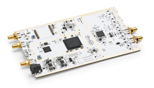

Рисунок 2. Одноканальное устройство B200 с ПЛИС Spartan6, обеспечивающей обработку данных и связь через высокоскоростной порт USB 3.0.
В результате разработки SDR появились два родственных продукта: базовый вариант B200 с одним передающим и одним приемным каналом (Рисунок 2), и B210, имеющий по два передатчика и приемника, и предназначенный для приложений MIMO (Рисунок 3). Оба изделия просты в использовании и поддерживаются мощной программной экосистемой интерфейса прикладного программирования, написанного на C++.

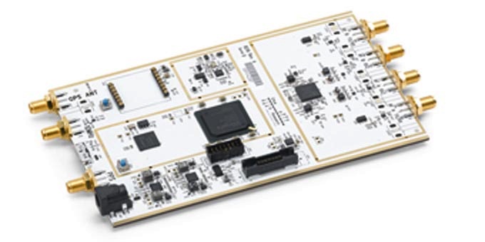

Рисунок 3. Двухканальная USRP платформа B210, ориентированная на приложения MIMO.
В каждом устройстве содержится перепрограммируемая ПЛИС Spartan6 с открытой прошивкой, обеспечивающая обработку данных и связь через порт USB 3.0. Отметим, что экономическая эффективность AD9361 настолько высока, что она используется как в конфигурации B200, так и в B210, несмотря на то, что B200 не обеспечивает дополнительной поддержки второго канала пары.

  • Доброго дня! В рисунке 1 были допущены ошибки((( Где вход RX - должны стоять АЦП, а не ЦАП! И выход AUXADC - это тоже АЦП, а не ЦАП! (просто при копипасте не сменили текст)
  • для кого то изоляция между входами 50 dB будет маловато(((
  • Здравствуйте. Да, Вы правы, тут действительно опечатка, которая висит еще с исходника статьи на сайте EDN. Исправим, спасибо
