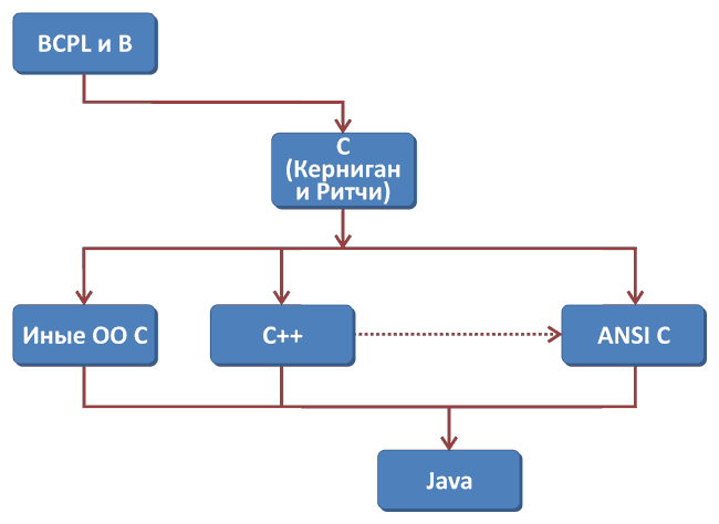

Хотя идея объектно-ориентированного программирования (ООП) не нова (по крайней мере, один такой язык существовал в середине 1960-х годов), модным ООП стало лишь в 1980-х. В результате появился целый ряд языков, некоторые из которых были основаны на Си. Видимо, теперь самое время посмотреть на «родословную» языков программирования, показанную ниже.
Языки программирования встраиваемых систем
«Генеалогическое дерево» языков программирования.
Некоторое количество C-подобных объектно-ориентированных языков выжило, но единственным языком, который действительно утвердился и теперь популярен в области разработки встраиваемых систем, является C++. Он был создан Бьерном Страуструпом (Bjarne Stroustrup) в Bell Labs.
Одним из ключевых факторов успеха C++ была его первоначальная реализация. Вместо того, чтобы писать обычный компилятор, Страуструп написал препроцессор – «Cfront», который переводил C++ в стандартный Си. Это означало, что новый язык был готов для использования практически в любом месте, где был доступен компилятор Си. В настоящее время очень распространены специальные компиляторы C++, но мощный стимул его развитию дало именно создание препроцессора.
