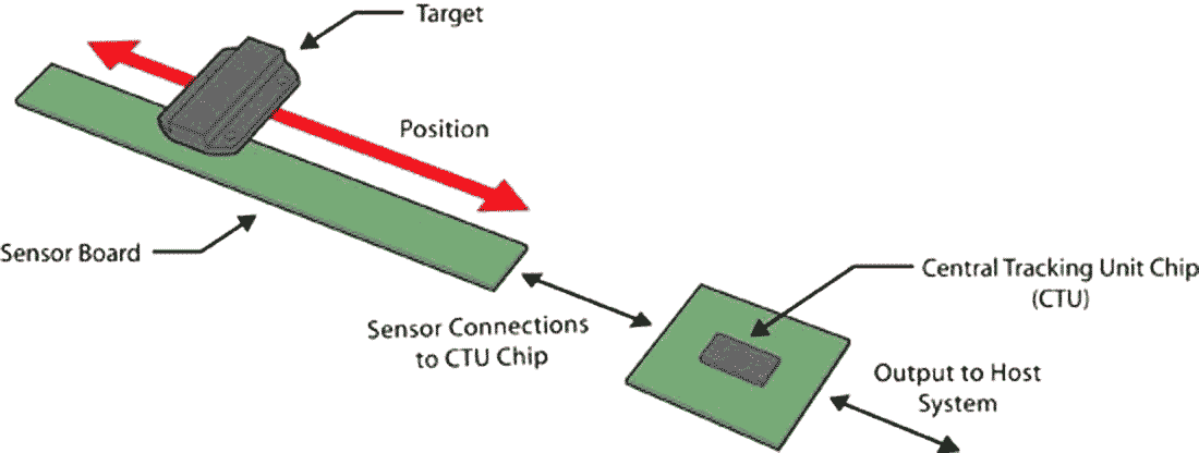

Резонансно-индуктивная технология измерения положения используется для точного измерения положения цели без механического или электрического контакта. Положение цели измеряется с помощью датчика, выполненного по традиционной технологии изготовления печатных плат. Цель содержит электрический резонатор, состоящий из конденсатора и катушки индуктивности. Электронная система обработки взаимодействует с датчиком для питания резонатора и обнаружения сигналов, которые он возвращает. Обнаруженные амплитуды этих сигналов обрабатываются для вычисления позиции.
Central Tracking Units (центральный блок слежения) компании Cambridge IC является однокристальным обрабатывающим решением, позволяющим встраивать бесконтактные датчики положения с наименьшими усилиями, недорогие качественные продукты.

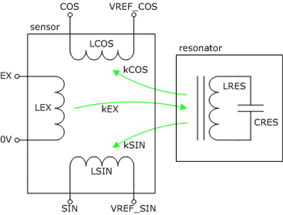

Датчики первого типа являются самыми простыми и содержат 3 катушки. Для питания резонатора используется обмотка возбуждения (EX), а принимаемые сигналы детектируются на синусной (SIN) и косинусной (COS) катушках. На рисунке ниже показана схема датчика в сочетании с резонатором внутри цели.

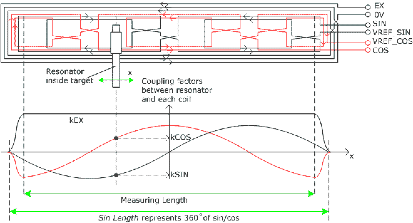

На рисунке ниже показан упрощенный дизайн бесконтактного датчика линейного положения. Бесконтактные вращающиеся датчики используют аналогичный принцип работы: катушки в них расположены по окружности. Катушка возбуждения окружает две измерительные катушки датчика. Как показано на графике внизу, ее коэффициент связи в резонаторе является приблизительно постоянным, так что резонатор всегда работает, когда находится в пределах диапазона измерения. COS и SIN катушки структурированы, поэтому их факторы связи с резонаторами kCOS и kSIN синусоидально изменяются в диапазоне измерений. Такой подход широко используется в дифференциальных трансформаторах для измерения линейных (LVDT) и угловых (RVDT) перемещений и резольверами (вращающимися трансформаторами). Катушки датчика сбалансированы (у них есть участки, намотанные в противоположных направлениях), поэтому не восприимчивы к индуктивным помехам.

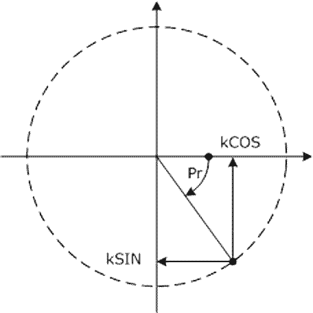

Расчет положения осуществляется автоматически внутри чипа CambridgeIC’s CTU. Для определения местоположения используются логометрические вычисления, исключающие влияние добротности, напряжения питания и разброс характеристик электронных компонентов.
Катушки датчиков первого типа сконфигурированы производить SIN/COS изменение фактора связи с изменением положения. Вычисление положения (Pr на рисунке ниже) равнозначно вычислению фазы угла и выполняется по четырехквадрантному арктангенсу.
