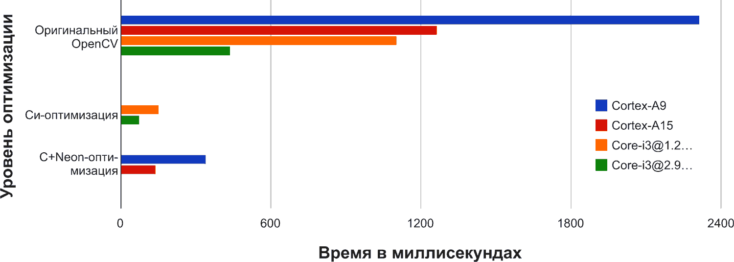

Краткая сводка результатов, полученных при использовании алгоритма HOG, приведена ниже. Обнаружились некоторые довольно любопытные детали.
HOG OpenCV
Cortex-A9 – 2320 мс
Cortex-A15 – 1265 мс
Core i3 (1.2 ГГц) – 1107 мс
Core i3 (2.99 ГГц) – 439 мс
HOG с Си-оптимизацией
Core i3 (1.2 ГГц) – 152 мс
Core i3 (2.99 ГГц) – 74 мс
HOG с Neon и Си-оптимизацией
Cortex-A9 – 340 мс
Cortex-A15 – 138 мс
ARM догоняет Intel?
Сравнительные результаты в миллисекундах. (Меньшие значения соответствуют лучшим характеристикам).

Вне всяких сомнений, это доказывает, что A15 почти вдвое превосходит A9 при работе на одинаковой частоте, хотя надо признать, что больший объем кэша второго уровня дает A15 определенное незаслуженное преимущество перед A9.
Более интересный аспект этих цифр заключается в том, когда Cortex-A15 и Core i3 работают на одинаковой тактовой частоте 1.2 ГГц, разница в производительности этих двух процессоров для оригинальной OpenCV HOG оказывается незначительной. В данном случае производительность Cortex-A15 (1265 мс) всего на 14% ниже, чем Core-i3 (1107 мс). Однако было бы ошибкой обобщать этот вывод на все алгоритмы.
Так действительно ли ARM догоняет Intel?
Чтобы быть справедливым к Intel, отметим, что Core-i3 на частоте 1.2 ГГц при использовании только Си-оптимизации практически удалось не отстать от A15 с полностью оптимизированным кодом, хотя мы полагали, что компилятор, возможно, уже проделал большую работу, подстраиваясь под инструкции SSE с использованием дружественного параллелизму данных кода Си. Кроме того, процессоры Intel отличаются более высокой тактовой частотой (ядро i7 в турбо режиме может работать на частоте 3.8 ГГц) и гиперпоточностью, которые могли бы оказаться полезными в многопоточной среде.
Возможно, самым интересным выводом из полученной статистики является тот факт, что полностью оптимизированной версии HOG при выполнении на Cortex-A15 (139 мс) удалось почти втрое превзойти оригинальную версию HOG из OpenCV, выполнявшегося на Core i3 с тактовой частотой 2.99 ГГц (439 мс), несмотря на в 2.5 раза более низкую частоту и вдвое меньший размер кэша. Этот результат показывает, что при определенной программной оптимизации Cortex-A15 может бросить вызов Core i3 и, возможно, даже победить его в этой игре.
