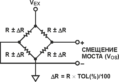

Рисунок 1. Напряжение смещения моста Уитсона.
Классическим примером такой ситуации является мост Уинстона, однако схожие характеристики имеют и некоторые гальванические элементы, например, биодатчики. Поскольку выходной сигнал моста дифференциальный, для прецизионных измерений предпочтительно использовать инструментальный усилитель. В идеале, выходное напряжение ненагруженного моста равно нулю, но это верно лишь тогда, когда все четыре резистора абсолютно одинаковы. Рассмотрим показанный на Рисунке 1 мост, построенный из дискретных резисторов. В наихудшем случае дифференциальное напряжение смещения VOS равно
  (1)
где
VEX – напряжение возбуждения моста,
TOL – разброс сопротивлений резисторов (в процентах).
Например, при разбросе сопротивлений резисторов 0.1% и напряжении возбуждения 5 В смещение дифференциального напряжения может достигать 5 мВ. Если для получения требуемой чувствительности моста требуется усилитель с коэффициентом усиления 400, то смещение на выходе усилителя станет равным ±2 В. В случае, когда усилитель питается от того же источника и имеет выход rail-to-rail, более 80% размаха выходного напряжения может приходиться только на напряжение смещения. При общей тенденции снижения напряжений питания эта проблема только обостряется.

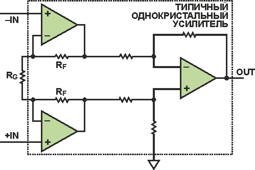

Традиционная архитектура инструментального усилителя на трех операционных усилителях (ОУ), показанная на Рисунке 2, имеет дифференциальный каскад усиления с последующим вычитающим устройством, удаляющим синфазное напряжение. Поскольку усиление происходит в первом каскаде, смещение усиливается во столько же раз, что и полезный сигнал. Поэтому единственным способом компенсации смещения может быть только добавление напряжения противоположной полярности на вход опорного напряжения REF. Основное ограничение этого метода связано с тем, что если первый каскад усилителя уже насыщен, компенсация напряжением смещения REF станет невозможной. Существует несколько способов обхода этого ограничения:
  • Шунтирование моста внешним резистором, подбираемым для каждого конкретного случая, что, однако, непрактично для автоматизированного производства и не позволяет выполнять регулировку в готовом изделии.
  • Снижение коэффициента усиления первого каскада, компенсация смещения подстройкой напряжения на выводе REF и добавление второго каскада для получения требуемого коэффициента усиления.
  • Снижение коэффициента усиления первого каскада, дискретизация выходного сигнала с помощью АЦП большой разрядности и программная компенсация напряжения смещения.
В последних двух случаях нужно закладываться на наихудшее отклонение напряжения смещения от первоначального значения, еще больше снижая максимальное усиление первого каскада. Эти решения далеко не идеальны, поскольку для получения высокого усиления первого каскада, необходимого для обеспечения высокого коэффициента подавления синфазных сигналов (CMRR) и низких шумов, требуются дополнительные затраты мощности, место на плате и расходы на компоненты. Кроме того, связь по переменному току исключает возможность измерения постоянных или очень медленно меняющихся сигналов.

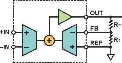

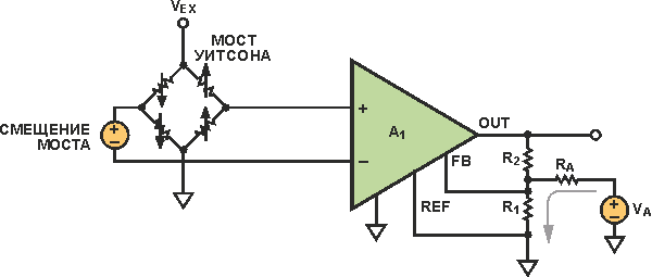

Инструментальные усилители с косвенной обратной связью по току (КОСТ), такие как AD8237 и AD8420, позволяют исключить напряжение смещения из сигнала до его усиления. На Рисунке 3 показана схемная реализация такой топологии.
Как обойти «подводные камни» при конструировании мостовых датчиков
Рисунок 3. Топология инструментального усилителя
с косвенной обратной связью по току.
Передаточная функция подобного инструментального усилителя имеет такой же вид, как и в случае классической топологии с тремя ОУ, и описывается следующей формулой:
  (2)
Поскольку при замкнутой петле обратной связи в этом усилителе напряжение между входами равно напряжению между выводами FB и REF, последнюю можно формулу переписать иначе:
  (3)
Формула говорит о том, что введение напряжения, равного смещению между выводами FB и REF, позволит установить на выходе нулевое напряжение даже при наличии большого входного смещения. Как показано на Рисунке 4, подстройка может выполняться инжекцией небольшого тока в узел обратной связи через резистор RA от простого источника напряжения, например, от дешевого ЦАП или выхода ШИМ сигнала микроконтроллера.

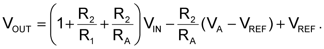

Для упрощения вычисления величины RA примем допущение, что источник питания двуполярный, вывод REF заземлен, а величина двуполярного напряжения подстройки VA известна. Тогда выражение для выходного напряжения примет следующий вид:
  (5)
Заметим, что передаточная функция от VA к выходу имеет отрицательный знак; увеличение VA уменьшает выходное напряжение на величину, определяемую соотношением резисторов R2 и RA. На основании этого соотношения можно установить диапазон регулирования, максимальный для данного входного смещения. В связи с тем, что диапазон регулировки привязан к входу усилителя, то есть, к уровню не усиленного сигнала, выполнить точную настройку можно даже при низком разрешении источника. Поскольку в типичном случае RA намного превосходит R1, выражение (5) можно упростить следующим образом:

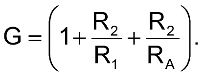

Выражение (5) также показывает, что введение цепи компенсации смещения изменяет общий коэффициент передачи от входа к выходу. И хотя влияние этой цепи обычно незначительно, усиление G можно пересчитать по формуле:
  (8)
В общем случае, для схем усиления сигналов мостовых датчиков напряжение на входе опорного напряжения должно быть положительным относительно общего провода, особенно если выходное напряжение моста может быть двуполярным. В случае, когда опорное напряжение VREF задается источником с низким выходным сопротивлением, таким как показанный на Рисунке 5 резистивный делитель с буфером, выражение (5) принимает вид:
  (9)
Такой же результат будет получен, если в исходных формулах VOUT и VA отсчитывать относительно VREF. При этом также необходимо VA(MAX) – VREF в выражении (7) заменить на VA(MAX).

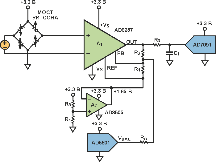

Рассмотрим изображенный на Рисунке 4 усилитель мостового датчика с однополярным питанием, где для питания моста и усилителя используется напряжение 3.3 В. Полная шкала выходных напряжений моста равна ±15 мВ, а смещение может достигать ±25 мВ. Чтобы получить необходимую чувствительность, коэффициент усиления усилителя должен равняться 100, а диапазон входных напряжений АЦП должен составлять 0 … 3.3 В. В связи с тем, что выходное напряжение моста может быть как положительным, так и отрицательным, опорное напряжение выбрано равным половине питания, то есть, 1.65 В. При коэффициенте усиления 100 только за счет смещения выходное напряжение усилителя может меняться от –0.85 В до +4.15 В, что превышает напряжения шин питания.

Подобрав с помощью Таблицы 1 сопротивления резисторов R1 и R2 для коэффициента усиления 101, получим 1 кОм и 100 кОм, соответственно. Схема содержит ЦАП, выходное напряжение которого может меняться в диапазоне от 0 В до 3.3 В, или на ±1.65 В относительно опорного уровня 1.65 В. Для расчета сопротивления RA мы используем выражение (6). При VA(MAX) = 1.65 В и VIN(MAX) = 0.025 В получим RA = 65.347 кОм. Ближайшее доступное значение сопротивления с допустимым отклонением 1% равно 64.9 кОм, однако оно не оставляет запаса на отклонения, связанные с неточностью напряжения источника питания и температурным дрейфом параметров элементов, поэтому мы выбираем резистор с распространенным номиналом 49.9 кОм. Это приведет к некоторому снижению точности регулировки, но зато расширит ее диапазон.
Выражение (7) дает значение номинальной величины усиления, равное 103. Если разработчик захочет получить коэффициент усиления более близкий к 100, проще всего ему уменьшить величину R2 примерно на 3% до 97.6 кОм, что окажет очень незначительное влияние на величину RA. С новыми сопротивлениями резисторов номинальный коэффициент усиления составит 100.6.
Поскольку размах выходного напряжения ЦАП равен ±1.65 В, общий диапазон подстройки смещения определяется делителем напряжения, образованным RA и параллельным соединением R1 и R2, который может быть вычислен следующим образом:
  (10)

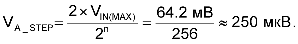

Диапазон регулировки ±32.1 мВ при компенсации максимального смещения моста ±25 мВ оставляет запас в 28%. С 8-битным ЦАП шаг регулировки равен:
  (11)
При разрешении подстройки в 250 мкВ остаточное смещение на выходе не превысит 12.5 мВ.
Параметры фильтра R3 и C1 могут быть выбраны на основе рекомендаций, приведенных в справочных данных на АЦП. Для AD7091 при скорости 1 млн. выборок в секунду они составляют 51 Ом и 4.7 нФ. При меньшей частоте выборки можно снизить эффекты наложения спектра и шумы, увеличив значения сопротивления и емкости.
Дополнительным преимуществом этой схемы является возможность регулировки смещения моста на этапе производстве или монтажа. Если условия окружающей среды, гистерезис датчика или долговременный дрейф изменили напряжение смещения, регулировку схемы можно произвести повторно.
