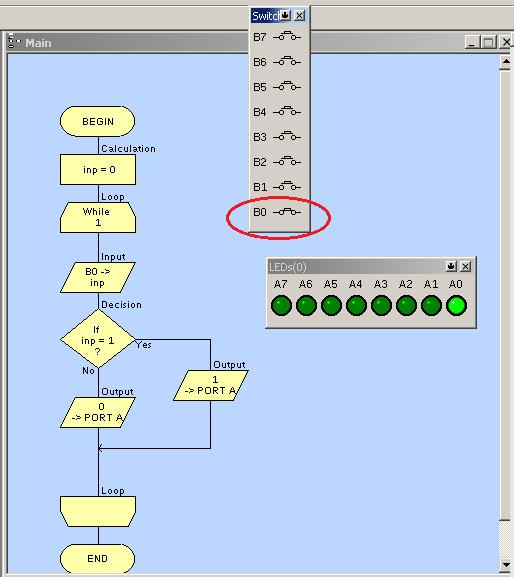

Любая современная среда разработки кроме редактора и компилятора должна иметь средства отладки программы. Поскольку язык программирования был выбран графический, отладочные средства логично было использовать графические. А наглядность этим отладочным средствам придавали элементы анимации. Вот пример работы отладчика в Flowcode 3:
Отладка в Flowcode 3
Пример работы отладки в Flowcode 3
Выключатель, соединенный с выводом B0, можно «нажать» с помощью мышки, тогда светодиод, соединенный с выводом A0 микроконтроллера, зажигается. Согласитесь, что такая отладка программы нагляднее, чем отслеживание состояния портов.

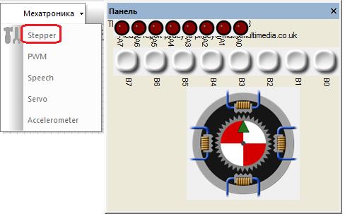

Группа электромеханических компонентов и шаговый двигатель
Теперь при отладке программы можно было видеть вращение шагового двигателя.

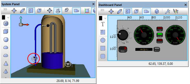

Среди новшеств сегодняшней версии программы Flowcode 6 не только наличие двух панелей, системной и панели управления, но и трехмерный вид компонентов, и развитые средства анимации. В примерах к программе можно найти ряд реализаций:
Анимация в Flowcode 6
Пример анимации в Flowcode 6
Вентиль слева открывается, позволяя жидкости заполнить резервуар, вентиль справа позволяет слить жидкость. На второй панели располагаются приборы и элементы управления.

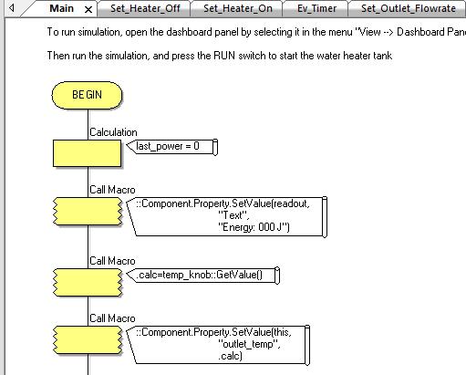

Вот фрагмент программы, управляющей анимацией:
Фрагмент программы
Фрагмент программы в Flowcode 6
Кроме основной части программа имеет много макросов, а анимация в сочетании с программой выглядит достаточно сложной. Но средства анимации позволяют использовать и минимум программных компонентов, как в еще одном примере от Matrix.

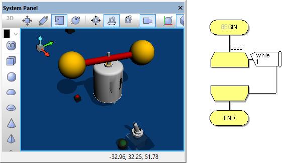

Вся программа – это бесконечный цикл, в котором не происходит ничего, а двигатель на системной панели вращается, светодиод загорается, устройство «живет», если включить выключатель.

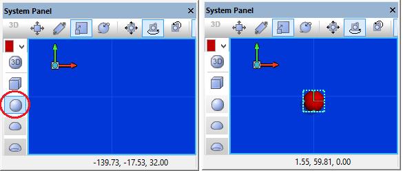

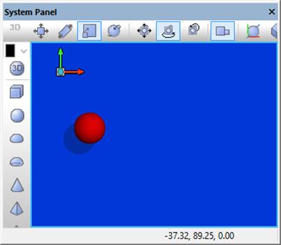

Создаем новый проект. На системной панели выбираем сферу, которую добавляем на панель:
Добавление объекта
Добавление объекта на системную панель

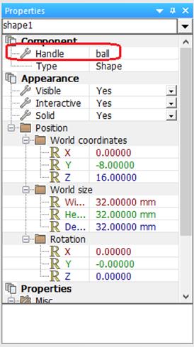

Используем панель свойств, чтобы дать имя объекту:
Ввод имени объекта
Задание имени нового объекта
Имя нового объекта можно оставить, как есть по умолчанию, но удобнее задать имя, которое будет понятно, когда объектов окажется несколько.
Чтобы изменить имя по умолчанию, достаточно щелкнуть в окне Handle и изменить имя на новое.

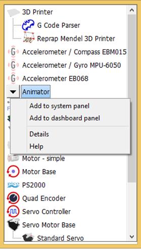

На инструментальной панели дополнительных компонентов в разделе Machatronics выберем элемент Animator:
Выбор элемента управления
Выбор элемента управления объектом
Из вариантов размещения следует выбрать размещение на системной панели. Варианты размещения появляются после щелчка по кнопке (слева) или после щелчка правой клавишей мышки по названию элемента.

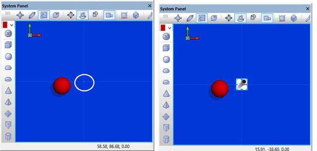

После появления нового элемента на системной панели может потребоваться изменение его размеров. У меня этот элемент почти не виден на панели. И появляется он под сферой, которая была помещена ранее на системную панель. Можно сдвинуть сферу в сторону, выделив ее, затем на панели свойств изменить размеры нового компонента.
Изменение размеров
Придание объектам удобного для работы вида

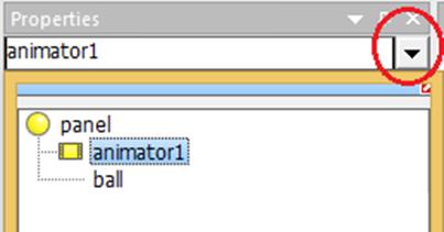

Если новый элемент трудно выделить, чтобы изменить его размеры, можно выбрать его на панели свойств. И в панели свойств элемента изменить его размеры.
Объект в панели свойств
Выбор объекта на панели свойств

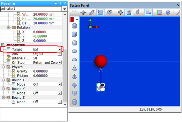

Кроме размеров следует задать подключение этого элемента к ранее созданной сфере, используя свойство Target. Полезно и заменить имя по умолчанию на имя удобное для запоминания, например animator_ball. После указания цели для аниматора на системной панели появится стрелка, соединяющая эти два элемента.
Объединение объекта и управления
Соединение объекта и средства управления

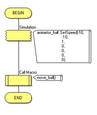

Создадим макрос, который назовем move_ball.

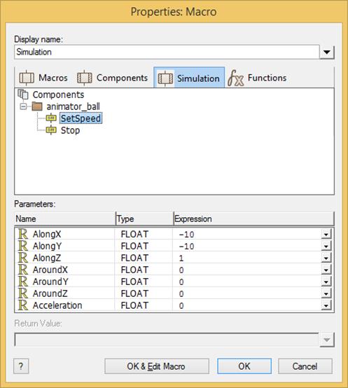

В основной программе добавим элемент Simulation (взяв его с панели программных компонентов) и выберем для симуляции элемент:
Закладка симуляции
Состав закладки симуляции после появления новых компонентов

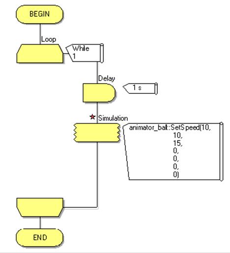

Основная программа выглядит следующим образом:
Основная программа
Первоначальный вид основной программы
А макрос выглядит так:
Макрос
Первоначальный вид макроса
Теперь можно запустить программу на симуляцию, чтобы увидеть, как шар начинает двигаться.

Осталось разобраться в параметрах настройки, которые были выбраны в элементах Simulation произвольно. Можно прочитать о настройках в файле подсказки, можно опробовать разные настройки, используя созданную программу.
Определившись с движением созданного шара, можно модифицировать основную программу и макрос:
Модификация программы
Переменная input создана для выключателя, который можно добавить на панель управления (чтобы не мешать анимации на основной панели). Теперь, запустив программу на симуляцию, можно наблюдать за движением шара, а выключателем остановить симуляцию. То есть, анимация связана с событиями, на которые реагирует микроконтроллер.
