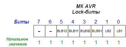

Биты конфигурации расположены в отдельной области энергонезависимой памяти. К примеру, МК ATmega328P имеет четыре конфигурационных байта, которые необходимо запрограммировать для корректного функционирования. Один из этих байтов содержит биты блокировки, оставшиеся три (часто именуемые старший, младший и расширенный) – содержат конфигурационные биты. Этот набор битов устанавливает начальные настройки МК: источник тактового сигнала, область загрузчика, функционирование аппаратного сброса, сторожевого таймера  и пр. Сначала мы рассмотрим биты блокировки (Рисунок 1).
Рисунок 1. Lock-биты микроконтроллеров AVR.
В зависимости от типа микроконтроллера AVR количество Lock-битов может быть различным, но два младших бита всегда присутствуют. Биты LB1 и LB2 используются для блокировки доступа к встроенной Flash-памяти. Вы, наверное, знаете, что разработчики каких-либо устройств практически всегда блокируют чтение прошивки МК, чтобы защитить свою интеллектуальную собственность и предотвратить создание дубликатов и подделок. Чтение заблокированного микроконтроллера – это как конфета для аппаратных хакеров, но это отдельная тема. Так, если нужно защитить свою прошивку от копирования, необходимо заблокировать содержимое памяти микроконтроллера, в противном случае оставьте биты без изменения. Другие биты блокировки (BLB01, BLB02, BLB11 и BLB11) могут использоваться для блокировки записи/чтения в/из Flash-памяти, как из области приложения, так и из секции загрузчика. Биты блокировки довольно редко программируются (зависит от специфики приложения), мы не будем на них заострять внимание. Даже если вы запрограммируете любой из них – биты блокировки сбрасываются (устанавливаются в 1) во время выполнения команды полного стирания кристалла (Chip Erase).

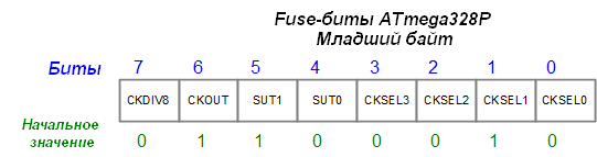

Больше всего нас интересуют биты конфигурации, с ними вам придется иметь дело очень часто, хотите вы этого или нет. Расположение определенных Fuse-битов в трех байтах конфигурации отличается в зависимости от используемого МК. Для примера, мы рассмотрим ATmega328P, имеющий три байта конфигурации (Рисунок 2).
Младший байт конфигурации, расположение и наименование Fuse-битов микроконтроллера ATmega328P.
Рисунок 2. Состав конфигурационных байтов и начальные значения Fuse-битов микроконтроллера ATmega328P.
Посмотрите на состав младшего байта. Вы видите группу из 4 одинаковых битов CKSEL0, CKSEL1, CKSEL2, CKSEL3. Они используются для выбора типа источника тактовых сигналов для микроконтроллера МК. По-умолчанию (заводские установки) микроконтроллер настроен на работу от внутреннего RC осциллятора 8 МГц. Логически это самый безопасный вариант работы с микроконтроллером. Но, как известно, приборы семейства AVR могут работать от различных источников тактовой частоты:
  • калиброванный внутренний RC осциллятор (по умолчанию 8 МГц);
  • внешний RC осциллятор;
  • внешний керамический или кварцевый резонатор;
  • внешний низкочастотный кварц;
  • внешний источник тактового сигнала.
Для каждого из представленных режимов тактирования имеется диапазон установок Fuse-битов CKSEL0..3, которые используются для управления частотой тактового генератора и временем выхода микроконтроллера на рабочий режим из режима пониженного энергопотребления.  Эти биты тесно связаны с битами SUT0 и SUT1, фактически управляющими временем запуска микроконтроллера после подачи питания. Задержка запуска необходима для стабилизации генерации керамических резонаторов и кварцев. Точные значения времени выхода микроконтроллера на рабочий режим приводятся в технической документации.
Конфигурационный бит CKOUT разрешает/запрещает вывод тактовой частоты на один из выводов МК; для ATmega328P на вывод PORTB0 (для тактирования других устройств), причем независимо от того, какой используется источник тактирования МК. Если бит запрограммирован, то для пользовательского приложения основная и альтернативные функции порта PB0 недоступны.
Последний бит в младшем байте – CKDIV8. По умолчанию этот бит установлен, что означает подключение к внутреннему RC осциллятору 8 МГц делителя частоты с коэффициентом 8, поэтому системная тактовая частота МК в этом случае будет равна 1 МГц. Если вам нужна тактовая частота 8 МГц, бит CKDIV8 нужно сбросить.

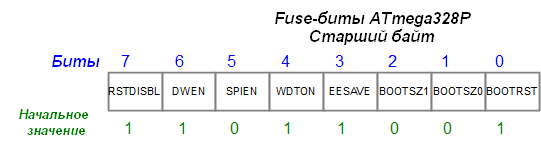

Теперь акцентируем внимание на старшем конфигурационном байте.
Первый бит – BOOTRST, который по умолчанию сброшен. Если этот бит установить, то после подачи питания на микроконтроллер или после сброса микроконтроллер начнет выполнение программы из загрузочного сектора. Проще говоря, если в приложении требуется выполнение функций загрузчика из Flash-памяти, то этот бит нужно запрограммировать. Если необходимо просто запрограммировать микроконтроллер по внутрисхемному интерфейсу, то можно оставить этот бит нетронутым.
При использовании загрузчика немаловажное значение приобретают биты BOOTSZ0 и BOOTSZ1. Они задают область Flash-памяти для загрузчика. Если программный код загрузчика вашего приложения имеет маленький объем, то с помощью битов конфигурации можно выделить область Flash-памяти меньшего размера для загрузчика, а остальное оставить для приложения.
Следующий бит EESAVE. Если его запрограммировать (0), то содержимое энергонезависимой памяти данных EEPROM останется нетронутым во время процедуры стирания кристалла (Chip Erase). В большинстве случаев это полезная функция, например,  когда в EEPROM хранятся важные данные или калибровочные параметры и необходимо выполнить обновление прошивки, то перед заменой прошивки запрограммируйте бит EESAVE.
После установки бита WDTON сторожевой таймер микроконтроллера включается сразу после подачи питания, и выключить программно его невозможно. В этом случае сторожевой таймер будет постоянно выполнять свою функцию периодического сброса микроконтроллера, если в коде программы не выполнять специальную команду сброса сторожевого таймера. Если бит WDTON не установлен, то включение/отключение сторожевого таймера осуществляется программно.
Бит SPIEN предназначен для отключения последовательного интерфейса программирования микроконтроллера. На самом деле вы не сможете изменить состояние этого бита используя последовательный интерфейс (МК AVR поддерживают еще два режима параллельного программирования), но известны случаи изменения состояния бита SPIEN при некорректной работе или сбое внутрисхемного программатора.
Аналогичная ситуация с битом RSTDSBL – он используется для отключения функции аппаратного сброса, другими словами вывод сброса МК используется как порт ввода/вывода. В некоторых ситуациях (МК с малым числом линий ввода/вывода) это очень удобно, но в целом не рекомендуется. Ошибочная установка бита RSTDSBL может лишить вас возможности программировать микроконтроллер по SPI, т. к. наличие сигнала сброса – обязательное условие включения режима программирования.
Бит DWEN используется для включения специального отладочного интерфейса DebugWire микроконтроллеров AVR. Изменить состояние битов SPIEN, RSTDSBL и DWEN по последовательному интерфейсу невозможно, для этого потребуется параллельный программатор с поддержкой высоковольтного режима программирования или подключение по интерфейсу DebugWire.
Следует отметить еще бит CKOPT в старшем байте конфигурации (в ATmega328P он отсутствует, но есть в других МК AVR),  управляющий режимом работы усилителя тактового генератора. Если бит запрограммирован (0), то выходной сигнал тактового генератора имеет размах (амплитуду), равный напряжению питания. Использовать эту опцию можно, когда микроконтроллер будет работать в обстановке с высоким уровнем помех, а также когда планируется подключить еще один микроконтроллер к выводу XTAL2. В других случаях этот режим нужно отключить (CKOPT=1), поскольку увеличивается энергопотребление микроконтроллера, а это не приветствуется в устройствах с батарейным питанием.

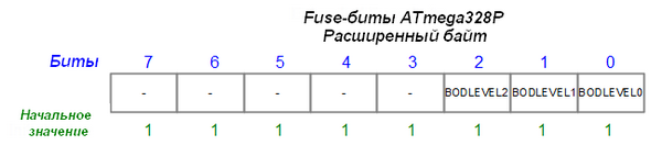

Последний конфигурационный байт (расширенный). Для микроконтроллера Atmega328P в нем содержатся три бита: BODLEVEL0, BODLEVEL1, BODLEVEL2. Эти биты предназначены для установки порога срабатывания схемы детектора напряжения питания: когда напряжения питания достигнет установленного уровня, произойдет сброс микроконтроллера.
