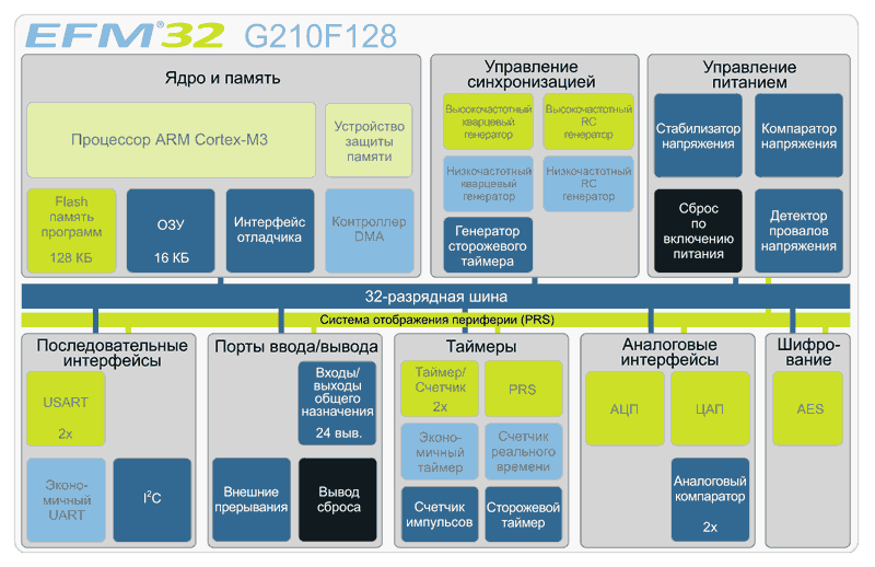

Микроконтроллеры  EFM32G210F128 ‘Gecko’ (Рисунок 1) имеют архитектуру с низким потреблением, коротким временем пробуждения из энергосберегающих режимов и большим выбором специализированной периферии для управления устройствами Smart Power. Семейство ориентировано на приложения с батарейным питанием в узлах интеллектуальных сетей.
Микроконтроллеры с низким энергопотреблением для приложений Smart Power
Рисунок 1. Блок-схема микроконтроллеров с низким энергопотреблением EFM32 ‘Gecko’ компании Energy Micro.
Центральное место в микроконтроллере занимает устройство управления питанием (Energy Management Unit, EMU), которое координирует все функции энергосбережения, включая и выключая периферию, а также снимая питание с неиспользуемых блоков ОЗУ. В результате, в режиме отключения (Shutoff) при напряжении питания 3 В ток потребления удалось снизить до 20 нА, а в режиме глубокого сна (Deep Sleep Mode) – до 0.9 мкА при сохранении активности часов реального времени, схемы сброса, ОЗУ и процессора. Во время выполнения кода из Flash-памяти при напряжении питания 3 В потребление микроконтроллера составляет 180 мкА/МГц.
EMU использует специально разработанный блок управления тактовыми сигналами, позволяющий программно управлять индивидуальными тактовыми сигналами для периферийных блоков, которые могут потреблять значительное количество энергии, даже когда они не используются.
Кроме того, Energy Micro разработала систему отображения периферии PRS (Peripheral Reflex System), освобождающую процессор от участия в обмене данными между различными периферийными модулями. Основная функция PRS состоит в перенаправлении сигналов от периферийных блоков в соответствии с характером передаваемой информации.
Микроконтроллеры Gecko отличает наличие периферии с низким потреблением энергии. Малопотребляющий универсальный асинхронный приемопередатчик (LEUART) может обеспечить дуплексную связь на скорости 9600 бит/с при синхронизации от одного генератора 32,768 Гц. Экономичный 16-разрядный таймер (LETIMER) способен выполнять несложные задачи, когда бóльшая часть модулей микроконтроллера отключена, и энергопотребление системы удерживается на абсолютном минимуме. При минимальном объеме необходимого программного кода этот же таймер может использоваться для генерации различных сигналов. Кроме того, таймер подключен к часам реального времени (RTC) и может быть настроен на запуск счета при совпадении с RTC.

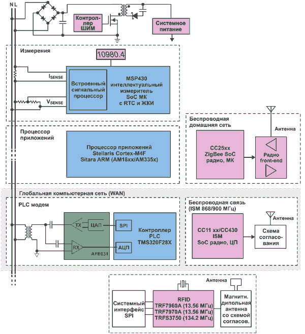

В своих микроконтроллерах семейства Stellaris 1000, предназначенных для недорогих приложений с батарейным питанием в интеллектуальных энергосистемах, компания Texas Instruments также использует ядро ARM Cortex-M3 (Рисунок 2). LM3S1000 расширяет семейство бóльшим объемом встроенной памяти, улучшенными функциями управления питанием, увеличенным количеством линий ввода/вывода.
Рисунок 2. Реализация приложений Smart Power на микросхемах Texas Instruments.

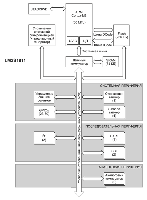

Микроконтроллер LM3S1911 ориентирован на промышленные приложения, включая системы удаленного мониторинга и управления, терминалы продаж, испытательную и измерительную аппаратуру, сетевое оборудование, системы промышленной автоматизации, системы управления микроклиматом, медицинские приборы и системы безопасности.
Для эффективного управления режимами энергосбережения в периоды длительного бездействия микроконтроллер имеет специализированный аппаратный модуль с резервным питанием. Имеются также секвенсор и монитор питания, счетчик реального времени, пара регистров совпадения, усовершенствованный интерфейс APB к системной шине и специализированная энергонезависимая память (Рисунок 3).
Рисунок 3. Блок-схема микроконтроллеров семейства Stellaris 1000.
В микроконтроллере используется набор 16-битных инструкций ARM Thumb-2, позволяющий сократить объем требуемой памяти до нескольких килобайт. Рабочая частота ядра равна 50 МГц, а встроенный контроллер вложенных векторных прерываний (NVIC) обеспечивает полностью детерминированную реакцию на прерывания. В совокупности с поддержкой 29 источников прерываний с 8 уровнями приоритета это делает микроконтроллеры хорошим инструментом для приложений мониторинга. Блок защиты памяти (MPU) обеспечивает привилегированный режим для защищенных функций операционной системы, а поддержка атомарных битовых операций обеспечивает максимально эффективное использование памяти и рациональное управление периферией, что еще больше снижает потребление энергии.
Для внутрисистемного обмена данными LM3S100 оборудован тремя UART, совместимыми с 16C550 и поддерживающими IrDA. Приемники и передатчики имеют независимые буферы FIFO объемом 16 × 8, снижающие связанную с обработкой прерываний нагрузку на процессор и программируемый бод-генератор, обеспечивающий максимальную скорость обмена до 3.125 Мбит/с.

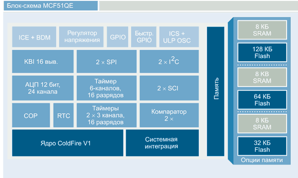

Компания Freescale предприняла попытку стереть границу между 8- и 32-разрядными микроконтроллерами, предложив серию устройств Flexis, объединенную общим набором периферии и отладочных средств для обеспечения гибкости миграции. Дуэт 8-разрядных микроконтроллеров SO8 и совместимых по выводам 32-разрядных ColdFire V1, ставший первым семейством серии Flexis, включает в себя микроконтроллеры с самым низким энергопотреблением. Семейство нацелено, в частности, на применение в бытовых и промышленных приложениях, требующих продолжительной работы от батарей.
Серия 32-разрядных микроконтроллеров MCF51QE128LH поддерживает набор инструкций V1 ColdFire, работает на частоте до 50 МГц, имеет встроенную Flash-память до 128 Кбайт, 12-битный многоканальный АЦП, стабилизатор напряжения до 3.6 В и три таймера с функциями управления электродвигателями. Приборы ориентированы на использование в приложениях Smart Power, сетях детекторов дыма и камерах наблюдения.
Микроконтроллер MCF51QE128 совместим по выводам, периферии и отладочным средствам с 8-разрядным микроконтроллером S08QE128, предоставляя разработчику свободу в выборе характеристик компонентов, наилучшим образом соответствующих требованиям проекта. Дополнение C набора инструкций ColdFire (ISA_C) содержит инструкции для простой обработки 8- и 16-битных данных и поддерживает до 256 источников прерываний и сброса, позволяя повысить гибкость программирования и оптимизировать приложения реального времени (Рисунок 5).
Рисунок 5. 32-разрядный микроконтроллер MC51QE128 совместим с 8-разрядной версией S08QE128.
Микроконтроллер поддерживает два режима останова с ультранизким потреблением энергии (ULP), в одном из которых разрешается ограниченное использование периферии и продолжается выполнение приложения. Добавлен также новый режим ожидания, в котором используется встроенный генератор с ультранизким током потребления. Время выхода из этого режима не превышает 6 мкс.
Два аналоговых компаратора имеют опцию сравнения с напряжением внутреннего опорного источника. Это означает, что связав выход компаратора с входом таймера, можно с помощью единственного вывода сформировать схему захвата и высвободить дополнительные выводы для других задач. Встроенный 12-разрядный АЦП с временем преобразования 2.5 мкс может оцифровывать сигналы до 24 внешних каналов, а также, напряжение внутреннего датчика температуры с чувствительностью 1.7 мВ/°C.
Для снижения токов утечки и сокращения статического энергопотребления в микросхемах используются транзисторы с увеличенной длиной канала. Стандартная библиотека элементов контроллеров содержит, в частности, сверхэкономичный генератор, потребляющий ток 500 нА, LDO стабилизатор для обслуживания режима ожидания и узел управления пробуждением, переводящий процессор в активный режим всего за 6 мкс. Все это означает, что, активизировав приложение, выполнив очередную задачу и быстро вернувшись в спящий режим, можно дополнительно сократить расход энергии.
Выбираемая пользователем логика управления тактированием периферии дает возможность эффективно оптимизировать схему синхронизации, на долю которой может приходиться до 40% мощности, расходуемой различными модулями, в то время как блок тайм-аута (SATO) позволяет включать питание Flash-памяти лишь на время чтения и фиксации результата в регистре, а затем переходить в режим пониженного потребления. Этот процесс автоматически запускается при очень медленных скоростях ЦП и позволяет выделять намного больше тока для операций с Flash-памятью.
