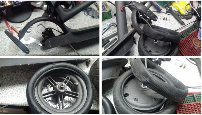

Этапы замены:
  1. Острым ножом аккуратно снимаются боковые отражатели с колеса.
  2. Демонтируется защитный чехол сбоку. Для этого используются шестигранники «двойка». Необходимо выкрутить два винта на каждой стороне ТС.
  3. Пластиковый корпус откручивается от колеса. Здесь также необходимо выкрутить шестигранным ключом на 2 четыре винта.
  4. Рожковый ключ на 18 понадобится для откручивания основной гайки. Это не всегда получается сделать быстро. Если она не выкручивается, то требуется побрызгать силиконом и подождать 5-10 минут.
Внимание! Соблюдайте осторожность в отношении электропровода! Иначе можно повредить электросистему самоката.

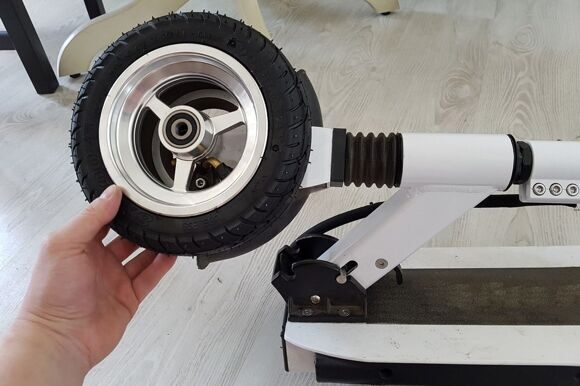

  1. Вынимается колесо.
  2. Из камеры полностью спускается воздух. Это позволит легче ее снять.
  3. При помощи двух монтажных рычагов демонтируется покрышка.
  4. Чтобы было легче снять камеру, с внешней стороны тонкой отверткой или другим предметом приподнимается нипель.
  5. Новую камеру устанавливают также, помогая острым предметом занять правильное положение нипелю. Необходимо равномерно распределить ее по внутренней поверхности обода.
  6. Вся конструкция собирается в обратном порядке.
Тщательно следите, чтобы все крепления были установлены на прежние места.
По окончании процесса шина накачивается до 4 атмосфер. Она не должна пропускать воздух, выдерживая ваш вес. При движении электросамоката не возникает проблем – значит замена произведена правильно.
