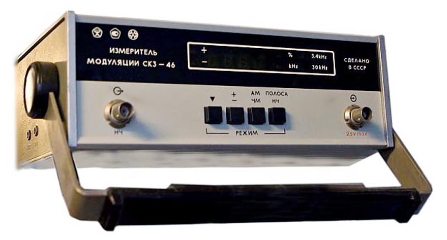

СК3-46 измеряет пиковые значения частоты и коэффициента амплитудной модуляции.
Малый уровень гармоник, вносимых в измеряемый сигнал, и наличие в приборе выхода низкой частоты позволяют измерять искажения закона модуляции AM- и ЧМ-сигналов.
Принцип действия прибора СК3-46 основан на переносе спектр измеряемого сигнала на промежуточную частоту с последующей демодуляцией и измерением выделенной огибающей модулированного сигнала.
Процесс измерения полностью автоматизирован, при этом прибор СК3-46 настраивается на частоту и уровень входного сигнал и сам выбирает нужную шкалу.
Может управляться программно и выдавать результаты измерения на внешнее регистрирующее устройство через интерфейс.
Имеет высокое быстро действие, прост в эксплуатации.
