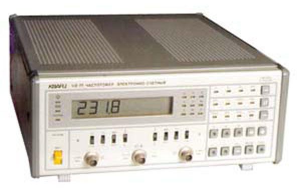

Частотомер Кварц Ч3-77
Предназначен для измерения частоты и периода электрических сигналов, отношения частот двух сигналов, длительности импульсов и интервалов времени, максимально амплитудного (пикового) значения входного сигнала, напряжения и частоты питающей сети переменного тока.

Работа прибора в режимах измерения частоты, периода и временных интервалов основана на формировании и последующем измерении интервала времени, равного целому числу периодов исследуемого сигнала (при измерении частоты и периода) или равного измеряемому интервалу времени.
Реализованный в приборе принцип работы обеспечивает высокую разрешающую способность при измерениях на низкой частоте.
Входные устройства обеспечивают согласование выходных импедансов исследуемых объектов с входом прибора, выбор активных фронтов исследуемых сигналов, фильтрацию помех.
Управление работой узлов прибора, обработку и вывод результатов измерений обеспечивает микропроцессорное устройство.
