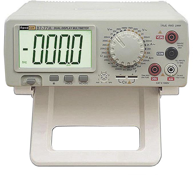

Вольтметр универсальный ПрофКиП В7-77М
В7-77М - недорогой сервисный цифровой прибор, удачно сочетающий малый вес, компактность и прочность конструкции с высоким качеством измерений.
Цифровой вольтметр, 10 мкВ - 1000 В, 10 мкА - 20А, 0,1 Ом - 10 МОм, Базовая погрешность 0,05%
ПРИНЦИП
В7-77М Цифровой вольтметр (4MF0RA9VZ)20 500 ₽
Вольтметры В7-77М предназначены для измерения постоянного напряжения, переменного напряжения, сопротивления постоянному току, силы постоянного и силы переменного токов, для обеспечения измерений электрических величин при настройке, проверке и эксплуатации радиоэлектронной аппаратуры.
Основные особенности мультиметров В7-77М:
  • 4½ разрядный ЖК дисплей с подсветкой
  • Разрешение 10 мкВ, 10 мкА, 10 мОм, 1 пФ, 0.1 Гц
  • Базовая погрешность 0.05%
  • Макс. измерение тока 20 А
  • Функция True RMS (среднеквадратичное измерение напряжения и тока)
  • Защита от перегрузки
  • Режим удержания показаний
  • Диодный тест
  • Прозвон соединений
Технические характеристики В7-77М
Значения
Постоянное
напряжение
Диапазон
200 мВ / 2 / 20 / 200 / 1000 В
Погрешность
диапазон 200 мВ…200 В
±(0.05%Uк. + 3 ед. мл. разр.)
диапазон 1000 В
±(0.1%Uк + 5 ед. мл. разр.)
Входное сопротивление
10 МОм
Переменное
напряжение
Диапазон
200 мВ / 2 / 20 / 200 / 750 В
Погрешность
диапазон 200 мВ /
50 Гц…50 кГц
±(0.8%Uк + 80 ед. мл. разр.)
диапазон 2 В…20 В /
50 Гц…20 кГц
диапазон 200 В /
50 Гц…5 кГц
диапазон 750 В /
50Гц…400Гц
±(1.0%Uк + 50 ед. мл. разр.)
2 МОм
Постоянный
ток
Диапазон
20 / 200 мА / 2 / 20 A
Погрешность
диапазон 20…200 мА
±(0.35%Iк + 10 ед. мл. разр.)
Переменный
ток
Диапазон
200 мА / 2 / 20 A
Погрешность
диапазон 200 мA /
50 Гц…5 кГц
±(0.8% Iк + 80 ед. мл. разр.)
диапазон 2…20 A /
50…400 Гц
±(1.0% Iк + 50 ед. мл. разр.)
Сопротивление
Диапазон
200 Ом / 2 / 20 / 200 кОм / 2 / 20 МОм
Погрешность
диапазон 200 Ом
±(0.1%Rк + 20 ед. мл. разр.)
диапазон 2 кОм…2 МОм
±(0.1%Rк + 5 ед. мл. разр.)
диапазон 20 МОм
±(0.4%Rк + 5 ед. мл. разр.)
Емкость
Диапазон
20 нФ / 2 / 200 мкФ
Погрешность
диапазон 20 нФ, 2 мкФ
±(3.5%Cк + 20 ед. мл. разр.)
диапазон 200 мкФ
±(5.0%Cк + 30 ед. мл. разр.)
Частота
Диапазон
20 / 200 кГц
Погрешность
±(1.0%Fк + 20 ед. мл. разр.)
Коэффициент
усиления
транзисторов
Дисплей
0 … 1000
Условия
проведения
тестов
Сила тока
~10 мкА
Uкэ
~3 В
Проверка
диодов
Максимальное прямое напряжение
2 В
Максимальное открытое напряжение
2.8 В
Проверка цепей
< 5 Ом бипер
Общие
характеристики
Электропитание
110…127 В AC ±10%, 220…240 В AC ±10%,
50±2 Гц / 60±2 Гц
Габаритные размеры
260 × 220 × 82 мм
Масса
1 кг
