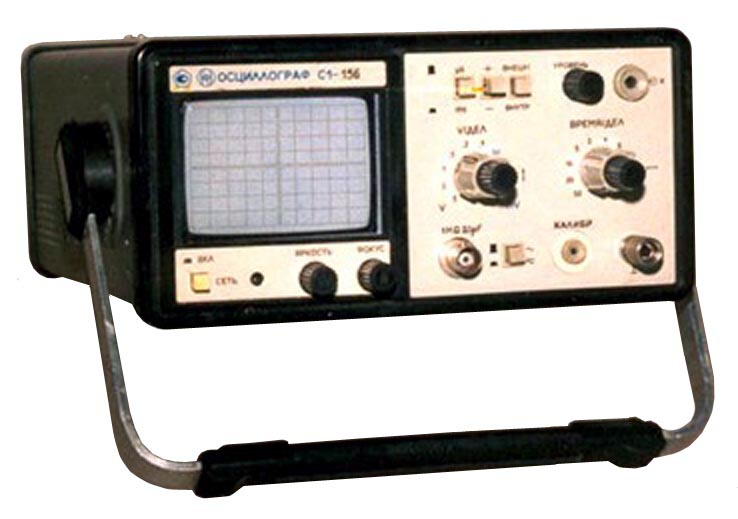

Осциллограф портативный Электроаппарат С1-156
Осциллограф портативный C1-156 с полосой пропускания до 10 МГц предназначен для исследования формы электрических сигналов в реальном масштабе времени в диапазоне напряжений от 5 мВ до 5 В, в диапазоне длительностей от 120 нс до 0.5 с.
Осциллограф имеет высокую точность измерения, малую потребляемую мощность, малые габаритные размеры и массу.
Наличие делителя 1:10 обеспечивает входное сопротивление 10 МОм и расширяет диапазон измеряемых напряжений до 250 В.
Осциллограф удобен в эксплуатации и прост в управлении.
