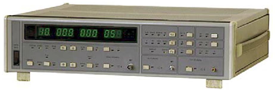

Частотомер Кварц Ч3-82
Предназначен для измерения

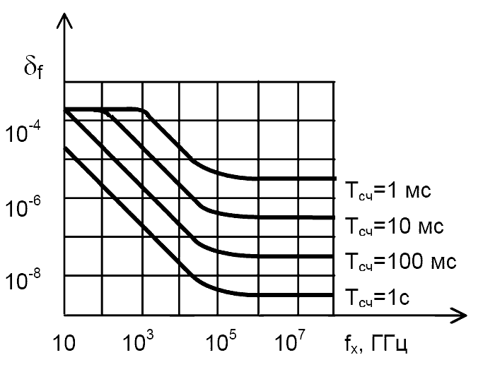

Значения аппаратурной погрешности представлены на графиках:
δf − канал А
(синусоидальный сигнал)

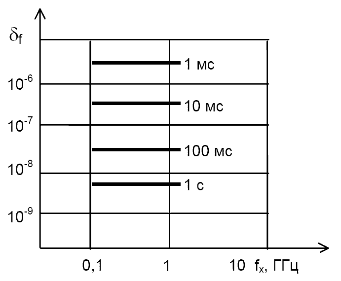

δf − канал В
δнг− канал С (НГ-сигнал)
∆fим − канал С (ИМ-сигнал)
