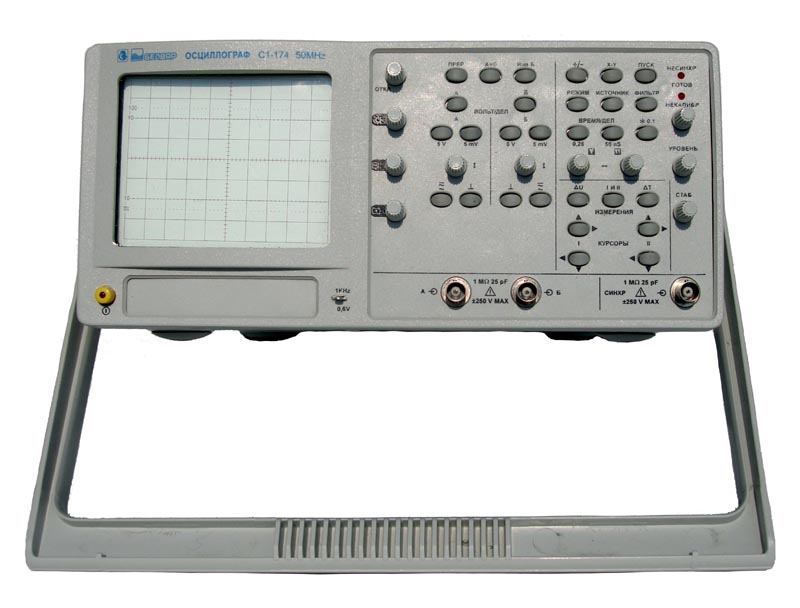

Осциллограф Белвар С1-174
Область применения С1-174: ремонт, наладка, эксплуатация различных электронных приборов и узлов автоматики, вычислительной техники и связи, а также в научно-исследовательской работе.
Технические характеристики С1-174
Значения
Вертикальное
отклонение
Количество каналов
2
Погрешность в рабочих условиях применения
±4.5%
Полоса пропускания
50 МГц
Время нарастания
7 нс
Коэффициенты отклонения
5 мВ/дел … 5 В/дел
Погрешность
±3%
Входная емкость
25 пФ
Допустимое
входное напряжение
При закрытом входе
250 В
При открытом входе
100 В
синхронизации
Входное активное сопротивление
1 ±0.1 МОм
Диапазон частот синхронизации
10 Гц … 70 МГц
Режим X - Y
Полоса пропускания
20 Гц … 3 МГц
Коэффициент отклонения
5 мВ/дел … 5 В/дел
Погрешность
±7%
Эксплуатационные
характеристики
Питание
(230 ±23) В / (50 ±0.1) Гц
Диапазон рабочих температур
+5 … +40 °С
Потребляемая мощность
75 В·А
Габаритные размеры
350 × 145 × 425 мм
Масса
9 кг
