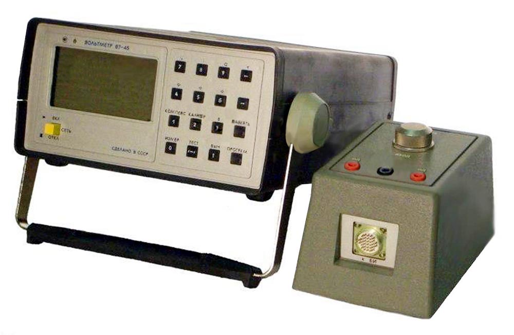

Вольтметр электрометрический Белвар В7-45
В7-45 предназначен для измерения постоянных токов, напряжений, зарядов низкоомных и высокоомных источников.
В7-45 предназначен для измерения постоянных токов, напряженнй, зарядов низкоомных и высокоомных источников.
ПРИНЦИП
В7-45 Вольтметр (4MF0RA8I9)90 000 ₽
Контест
В7-45276 480 ₽
Предусмотрены автоматический выбор поддиапазонов измерения, возможность математической обработки результатов измерения сигналов по пяти программам, запоминания 100 измеренных значений за программируемый интервал времени, вычисления погрешности текущего значения измерений.
В7-45 имеет аналоговый выход для подключения самопишущего прибора или НЧ-осциллографа. Имеется режим самотестирования, облегчающий поиск неисправностей при настройке и ремонте. Автоматически осуществляется коррекция погрешности.
Применяется в микроэлектронике медицине, хроматографии.
Технические характеристики В7-45
Значения
Диапазон измерения
тока
10–17 … 10–7 А
напряжения
2·10–5 … 100 В
заряда
5·10–16 … 10–6 Кл
Пределы основной
погрешности измерения
тока
10 … 0.25
напряжения
0.05
заряда
0.25 … 0.5
Временная нестабильность нулевого уровня
10–17 А/сут
Время установления показаний
0.2, 1, 10, 100 с
Входное сопротивление
1016 Ом
Потребляемая мощность
30 В·А
Масса
Измерительного блока
4.7 кг
Выносного интегрирующего блока
2.1 кг
Габариты
325 × 285 × 130 мм
100 × 120 × 185 мм
