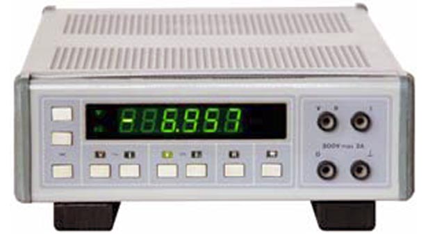

Универсальный вольтметр Кварц В7-76
Предназначен для автоматического измерения постоянных напряжений и токов, среднеквадратических значений переменных напряжений и токов, сопротивлений, в том числе сопротивлений постоянному току и динамических сопротивлений p-n переходов.
Наличие встроенной микроЭВМ, программ автокалибровки и обработки результатов измерений обеспечивает высокую точность измерений в жестких климатических условиях, позволяет проводить внутреннюю диагностику неисправностей.
Вольтметр работает автономно и в составе АИС через интерфейс RS 232С.
Во всех режимах измерения имеется ручной и автоматический выбор пределов измерения.
При автоматическом выборе пределов обеспечивается получение минимальной погрешности при данном уровне входного сигнала.
Прибор используется при контроле полупроводниковых приборов, аналоговых и цифровых устройств, каналов связи; при настройке, проверке и эксплуатации радиоэлектронной аппаратуры.
Основные особенности вольтметра В7-76:
  • Индикатор 4.5 разряда
  • Минимальная погрешность 0.05%
  • Интерфейс RS-232С
