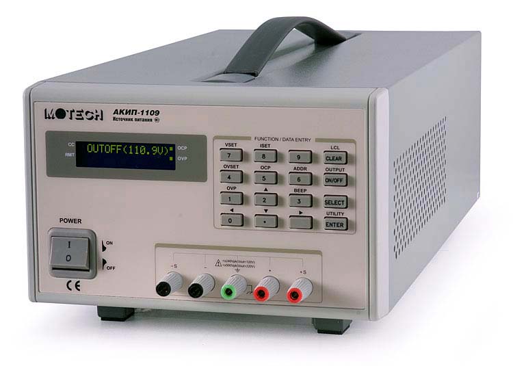

Источник питания программируемый АКИП-1109
Основные особенности источника питания АКИП-1109
  • Один выход, напряжение 0 … 250 В, выходной ток 0 … 0.2 А
  • Высокая стабильность и малый уровень пульсаций
  • Дискретная установка выходных параметров (непосредственным набором на клавиатуре или в пошаговом режиме)
  • Режимы стабилизации тока и напряжения
  • Управление выходным напряжением и током внешним напряжением
  • Регулировка уровня защиты от перегрузки по напряжению
  • Возможность выноса точки обратной связи, для питания удаленного объекта
  • Самодиагностика и автокалибровка
  • Интерфейс GPIB
Технические характеристики АКИП-1109
Значения
Стабилизация
напряжения (C.V.)
Нестабильность
При изменении
напряжения питания
≤ 1 мВ
При изменении
тока нагрузки
≤ 0.001 % + 1 мВ
Уровень пульсаций в диапазоне 20 Гц…20 МГц
≤ 1 мВ ср.кв.
/ 10 мВ пик.
Время установления
≤ 50 мкс
Стабилизация
тока (С.С.)
Нестабильность
При изменении
напряжения питания
≤ 1 мА
При изменении
напряжения на нагрузке
≤ 1 мА
≤ 1 мА ср.кв.
Установка выходных
параметров
Выходное напряжение
0 … 250 В
Выходной ток
0 … 0.2 А
Дискретность установки
Напряжения
80 мВ
Тока
0.1 мА
Погрешность установки
Напряжения
0.05% + 2 ед. мл. р.
Тока
0.15 % + 5 ед. мл. р.
Установка защиты от
перенапряжения (OVP)
1.6 В
2.4% + 10 В
Управление выходными
параметрами
/ внешним напряжением
Установка выходного напряжения
25 В на 1 В внешнего напряжения
Установка выходного тока
0.02 А на 1 В внешнего напряжения
Напряжения
0.1% + 160 мВ
Тока
0.1% + 0.3 мА
Цифровой индикатор
Формат индикации
3½ разряда, ЖКИ
Погрешность
индикации
Напряжения
±(0.1% + 2 ед. мл. р.)
Тока
±(0.2 % + 5 ед. мл. р.)
Количество индикаторов
1 мультизоновый
Общие данные
Тип индикатора
Цифровой, ЖКИ
Напряжение питания
220 В/240 В ±10% / 50/60 Гц
Габаритные размеры
255 × 145 × 346 мм
Масса
9.5 кг
