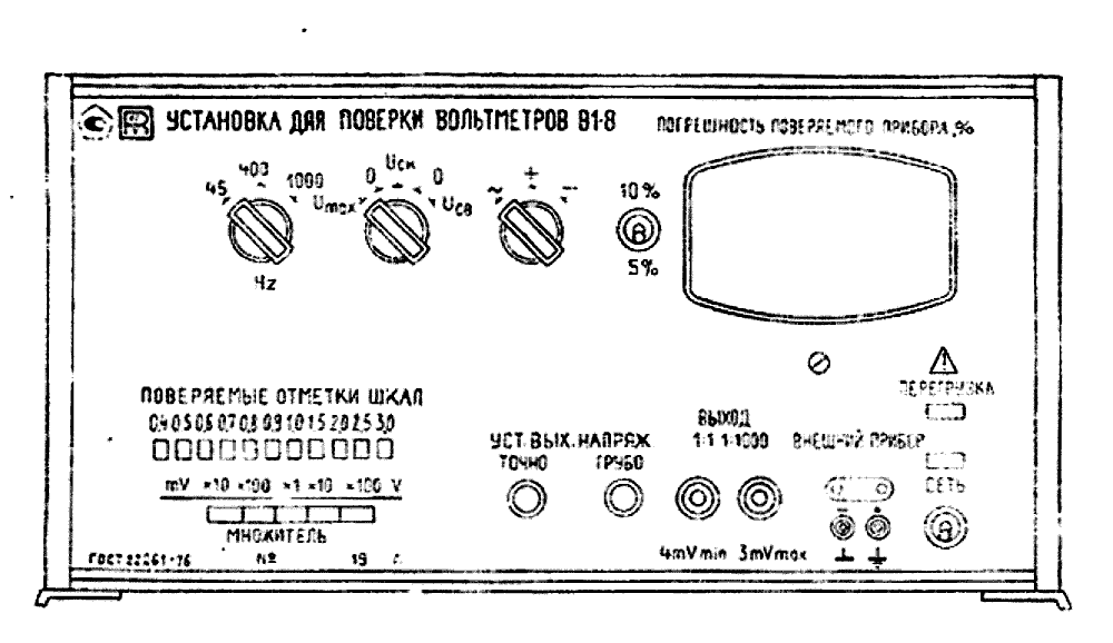

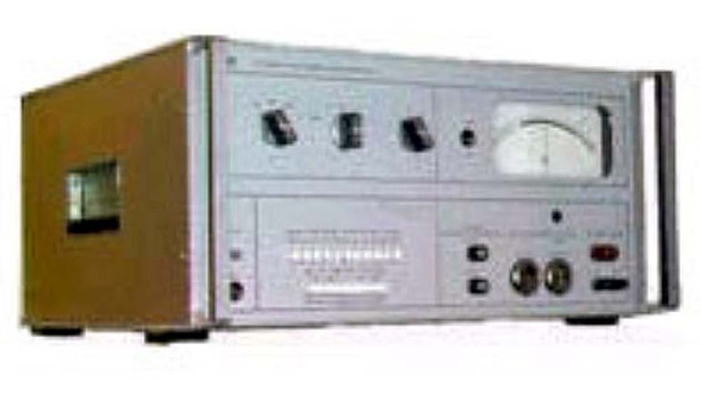

Установка для поверки вольтметров Пунане-Рэт В1-8
Установка для поверки вольтметров В1-8 предназначена для определения погрешности показаний аналоговых вольтметров постоянного и переменного тока на поддиапазонах от 10 мкВ до 300 В в лабораторных условиях.
Кроме того, установка может быть применена в качестве источника калиброванных напряжений для градуировки различных приборов.

Лицевая панель прибора:
В18, B18, В1 8, B1 8, В1-8 B1-8, В1-8 B1-8
