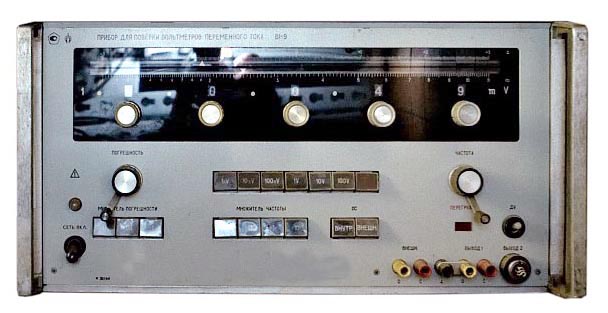

Прибор для поверки вольтметров Белвар В1-9
Предназначен для определения погрешности вольтметров и преобразователей переменного тока.
Может применяться в качестве источника точных напряжений переменного тока. Имеется дистанционное управление поддиапазонами выходных напряжений и установкой дискретных частот, а также возможность плавной установки частоты в пределах каждого поддиапазона. При использовании высоковольтного усилителя Я1В-22 расширяется диапазон выходных напряжений (до 1000 В), стабилизированных прибором В1-9 при помощи обратной связи.
Технические характеристики В1-9
