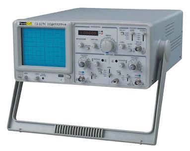

Осциллограф Профкип С1-127М
Осциллографы С1-127М предназначены для исследования электрических сигналов путем визуального наблюдения их формы и измерения амплитудно-временных параметров сигнала по калиброванной шкале ЭЛТ.
50МГц 2 канала Осциллограф имеет встроенный частотомер, позволяющий измерять частоту входящих сигналов с регистрацией на шестизначном электронном табло.
ПРИНЦИП
ПРОФКИП С1-127М (prof_173)106 850 ₽
Применяются при регулировке, ремонте и обслуживании РЭА в лабораторных, цеховых и полевых условиях эксплуатации.
Наличие двух каналов облегчает исследование цифровых логических схем, четырехполюсников, аналоговых многокаскадных усилителей.
Прибор может быть использован для контроля электрических параметров в промышленных и научных исследовательских лабораториях, ремонтных мастерских, учебных заведениях, в радиолюбительской практике.
