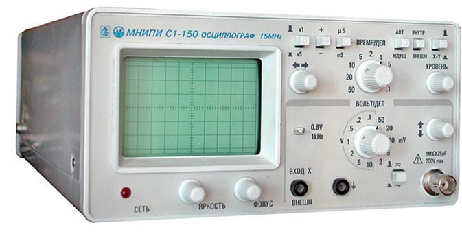

Осциллограф МНИПИ С1-150
С1-150 – сервисный аналоговый осциллограф, предназначен для исследования электрических сигналов в полосе пропускания 0…15 МГц путем визуального наблюдения на экране электронно-лучевой трубки (ЭЛТ), измерения их амплитудных и временных параметров по шкале экрана.
Миниатюрный студенческий осциллограф. Полоса пропускания -5МГц. Разработан и предназначен специально для использования в образовательных учреждениях РФ. Чувствительность: 5мВ/дел. ... 5В/дел....

Предназначен для оперативного ремонта бытовой радиоэлектронной техники, решения несложных задач производства и использования в учебных и любительских целях
Основные особенности осциллографа С1-150:
  • Полоса пропускания 0…15 МГц
  • Пятикратная растяжка
  • Один канал
  • Чувствительность 2 мВ/дел
Технические характеристики С1-150
Значения
Вертикальное
отклонение
Число каналов
1
Полоса пропускания
0 … 15 МГц
Коэффициенты
отклонения
Диапазон
2 мВ/дел … 10 В/дел
Шаг
1-2-5
Погрешность установки
±5%
Время нарастания ПХ
≤ 24 нс
Входной
импеданс
Входа прибора
1 МОм || 25 пф
С делителем 1:10
10 МОм || 15 пФ
Входное
напряжение
С открытым входом
≤ 90 В
С закрытым входом
≤ 200 В
С делителем 1:10
≤ 250 В
Режимы по вертикали
Вход открытый, закрытый
Горизонтальное
отклонение
Коэффициенты
развертки
Диапазон
0.1 мкс/дел … 50 мс/дел
Шаг
1-2-5
Погрешность
установки
Без растяжки
±5%
С растяжкой
±7%
Растяжка развертки
×5
Режимы развертки
Автоколебательный, ждущий
Синхронизация
Источники
Внутренний, внешний
Внешняя
синхронизация
Полоса частот
10 Гц … 15 МГц
Амплитуда сигнала
0.2 … 10 В
Режим X-Y
Полос частот
100 кГц
Коэффициент
отклонения
300 мВ/дел
Общие
характеристики
Экран
40×60 мм
Встроенный
калибратор
Форма сигнала
Меандр
Частота
1000 ±15 Гц
Амплитуда
0.6 ±0.009 В
Питание
220 В ±10% / 50 Гц
Потребляемая мощность
25 В·А
Габаритные размеры
98 × 180 × 325 мм
Масса
2.8 кг
Условия
эксплуатации
Рабочая температура
10 … 35 °С
Влажность
80% при 25 °С
С1150, С1 150
