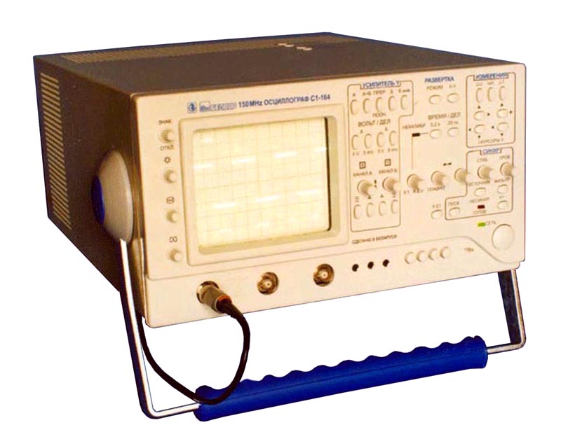

Осциллограф Белвар С1-164
Осциллографы С1-164 предназначены для исследования в двух каналах периодических электрических сигналов путем измерения в полосе частот от 10 Гц до 150 МГц их амплитудных параметров в диапазоне от 20 мВ до 40 В (с делителем 1:10 – до 250 В), временных параметров в диапазоне от 8 нс до 20 с по шкале экрана электронно-лучевой трубки (ЭЛТ) и с помощью маркеров, визуального наблюдения в полосе частот от 10 Гц до 200 МГц на экране ЭЛТ, а также для измерения параметров двух- и трехполюсников при помощи встроенного тестера компонентов.

В осциллографе применен современный PIC-контроллер, что позволило организовать электронное управление режимами работы и, с помощью маркеров, измерять амплитудные, временные и частотные параметры сигналов.Отличительной особенностью осциллографа является применение импортной ЭЛТ с повышенной яркостью и малыми геометрическими искажениями.
Область применения: ремонт, наладка, эксплуатация различных электронных приборов и узлов автоматики, вычислительной техники и связи.
