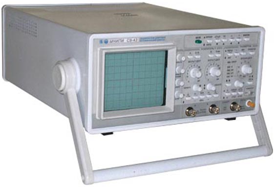

С8-43 – цифровой запоминающий осциллограф, предназначенный для исследования сложных периодических и однократных сигналов в полосе частот 0…50 МГц путем их регистрации в цифровой памяти длиной до 64 кбайт с частотой дискретизации до 100 МГц, измерения амплитудных и временных параметров исследуемого сигнала и наблюдения самого сигнала и результатов измерений на экране.
Два независимых канала от 2 мВ/дел Полоса пропускания 0 - 50 МГц Эквивалентная частота дискретизации 10 ГГц
ПРИНЦИП
Осциллограф С8-43 (431)
106 800 ₽
ПриСТ
Россия и страны СНГ
С8-43
МНИПИ
Имеет привычный для пользователя интерфейс управления, аналогичный аналоговым осциллографам, когда все основные режимы управляются отдельными органами управления на передней панели. Дополнительные функции цифрового осциллографа вызываются через МЕНЮ. Благодаря оригинальному решению блока индикации, имеет «живое» и качественное изображение сигналов на экране.
Основные особенности осциллографа С8-43:
  • Два независимых канала от 2 мВ/дел
  • Полоса пропускания 0…50 МГц
  • Размер памяти 64 кбайт/канал
  • Привычный интерфейс управления
  • Качественное изображение сигнала
  • Низкая цена
Осциллограф МНИПИ С8-43
Технические характеристики С8-43
Значения
Вертикальное
отклонение
Число каналов
2 в каждом канале АЦП 8 бит, 64 кбайт/канал
Полоса пропускания:
0 … 50 МГц
Время нарастания ПХ
≤ 7 нс
Входной импеданс
1 ± 0.03 МОм || 25 пФ
Коэффициенты отклонения
2 мВ/дел … 10 В/дел (шаг 1-2-5)
Максимальное
входное
напряжение
Без делителя
100 В
С делителем 1:10
300 В
Погрешность амплитудных измерений
≤ 2.5%
Горизонтальное
отклонение
Частота дискретизации
100 МГц
10 ГГц
Коэффициенты развертки
10 нс/дел … 100 с/дел (шаг 1-2-5)
Режим запуска развертки
Автоматический, ждущий, однократный
Погрешность временных измерений
≤ 1.5%
Синхронизация
Внутренняя, внешняя, от сети
Режимы сбора данных ( управление через МЕНЮ)
Пред-послезапуск не менее 64 экранов на всех развертках,
режим регистрации пиковых значений длительностью
не менее 10 нс,
фильтр низких частот, режимы усреднения и накопления,
хранение в памяти до 3-х сигналов,
запись и хранение однократных сигналов
с возможностью масштабирования
Цифровые измерения
Измерения между маркерами (ΔU, ΔT - измерения)
по всей длине памяти
Общие
характеристики
Тип экрана
ЭЛТ ( производство - Голландия)
Размер экрана
80 × 100 мм, 1000 × 200 пикселов
Встроенный
калибратор
Форма сигнала
Меандр
Частота
(1000 ± 3) Гц
Амплитуда
(3 ± 0.018) В
Питание
230 ±23 В, 50 ±0.5 Гц
Потребляемая мощность
80 В·А
Габаритные размеры
152 × 342 × 402 мм
Масса
7 кг
Дополнительные возможности
Обработка сигнала, выбор длины памяти 1 кб / 4 кб / 16 кб / 64 кб,
вывод типового изображения для калибровки ЭЛТ,
раздельная регулировка яркости сигнала и яркости курсоров
и текстовой информации
Условия
эксплуатации
Рабочая температура
+5 … 40 °С
Влажность
80% при 25 °С
С843, С8 43
