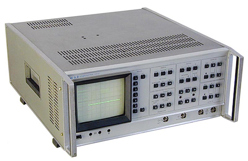

Быстродействующий запоминающий двухканальный осциллограф С9-27 обеспечивает регистрацию, индикацию и автоматизированное измерение параметров двух однократных или периодических сигналов.
Бидон Martika Просперо 8 л фиолетовый С927ФИЛ
Бидон Martika - С927ФИЛ251 ₽
Контест
С9-27715 680 ₽
ПРИНЦИП
Осциллограф С9-27 (434)по запросу
Основные области применения:
  • измерение параметров сигналов в исследовательской практике;
  • автоматизация измерений параметров сигналов, регистрация, индикация и обработка сигнала в составе автоматизированных измерительных систем на основе канала общего пользования (КОП);
  • регистрация однократных, редко повторяющихся и медленно изменяющихся сигналов при исследовании в областях ядерной физики, химии, радиолокации, сейсмологии, механики.
Принцип действия прибора основан на нормализации сигнала с помощью масштабирующего усилителя до входного диапазона аналого-цифрового преобразователя (АЦП), преобразования в цифровую форму, запоминания цифрового потока данных в оперативном запоминающем устройстве и индикации данных на дисплее.
Преобразование в цифровую форму и запоминание осуществляются в реальном времени. АЦП прибора выполнен в интегральном исполнении на БИС серии 1107. Высокие точностные характеристики достигнуты благодаря применению микросхем частного применения в тракте усиления сигнала.
Преобразование, обработка информации и управление режимами работы прибора осуществляются с помощью двух микропроцессоров серии 580 и 1804, что обеспечивает сочетание широких функциональных возможностей с оперативной сменой информации на экране дисплея.
В качестве экрана дисплея используется ЭЛТ 17Л06И, обладающая высокой разрешающей способностью, малыми нелинейными искажениями и высокой контрастностью. Информация о форме сигнала на экране дисплея совмещена с основной и дополнительной информацией о параметрах сигналов и режимах прибора.
Управление режимами работы осуществляется с помощью клавиатуры или через интерфейс КОП. Вся клавиатура прибора программируется через интерфейс, что делает возможным использование его в составе автоматизированных измерительных систем. Применение режима «Меню» позволило сократить количество кнопок клавиатуры, упростив работу оператора с прибором.
В приборе предусмотрено автоматизированное измерение амплитудно-временных параметров сигналов, таких как амплитуда, время нарастания, длительность импульса с индикацией на экране дисплея в буквенно-цифровой форме. Высокая точность измерений позволяет использовать прибор при прецизионных измерениях.
Память (ОЗУ) используется для записи от одного до четырех сигналов с одного или двух входов. Четыре сигнала могут обрабатываться при включении режима «Хранение» эталонного образца, используемого для сравнения характеристик текущего изменяющегося сигнала с запомненным эталонным.
Прибор имеет самодиагностику до функционального узла, расположенного на одной плате, режимы тестирования ПЗУ, ОЗУ, синхронизатора, каналов усиления, преобразования и индикатора, что обеспечивает оперативный поиск неисправностей.
Примерами использования микропроцессора являются режим однократного адаптирования под входной периодический сигнал, режим интерполяции сигнала для более точного восстановления формы сигналов, возможность растяжки исследуемых сигналов по горизонтали и вертикали.
Данные об измеряемых сигналах сохраняются до выключения прибора, а при включении резервного источника питания – до стирания информации оператором. Малый потребляемый ток ОЗУ позволяет производить длительное хранение данных при выключенном приборе и резервном источнике питания.
