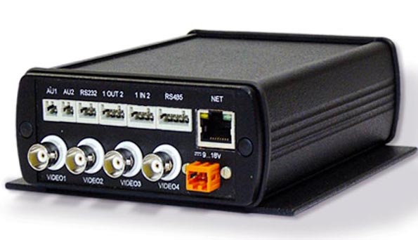

"ОКО-Архив 4Net-LE" - малогабаритный видео-аудиорегистратор, позволяющий длительно производить высококачественную видеозапись с 4 цветных или черно-белых телекамер и аудиозапись с 2 аудиоисточников на встроенный жесткий диск.

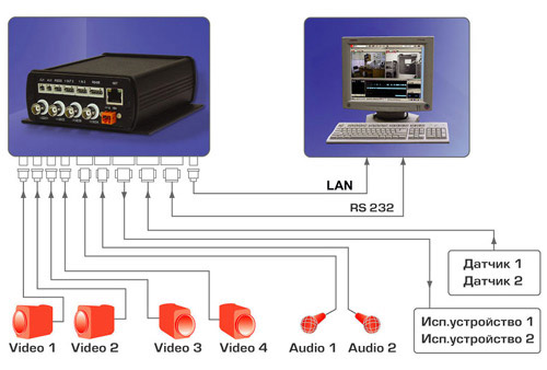

Видеорегистратор "ОКО-Архив 4Net LE" является упрощенной моделью по сравнению с "ОКО-Архив 4Net", в нем отсутствует съемный контейнер с жестким диском, поэтому диски нельзя менять. Видеорегистратор "ОКО-Архив 4Net-LE" работает автономно и не требует постоянного присутствия оператора или включенного компьютера. Запись может осуществляться по расписанию, постоянно, по встроенным детекторам движения и/или звука, по внешним датчикам.
Доступ к прибору осуществляется по кабелю, по локальной сети или через Интернет. К одному компьютеру можно подключить от 1 до 255 приборов, создав распределенную систему видеонаблюдения со звуком. Программное обеспечение имеет удобный пользовательский интерфейс, поставляется в комплекте. Подключение видео-аудиорегистратора "ОКО-Архив-4Net LE" занимает не более 5 минут.

Количество видеовходов 4 BNC, 75 Ом
Количество аудиовходов 2
Количество входов датчиков 2
Количество выходов исполнительных устройств 2

Каналы доступа LAN, Интернет, RS232
Питание 9 … 18 В
Потребляемая мощность не более 8 Вт не более 8 Вт не более 10 Вт
Габариты (длина, ширина, высота) 165 × 130 × 52 мм
