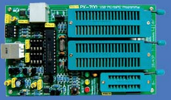

Программатор Innovative Experiment IE-PX-700
IE-PX-700 – программатор для PIC и dsPIC микроконтроллеров фирмы Microchip.
T-electron
Россия и страны СНГ
IE-PX-700
Разъем внутрисхемного программатора совместим с MPLAB ICD2. Имеется возможность обновления прошивки программатора.

IE-PX-700
Основные параметры
Параметр
Интерфейс
USB
Подключение
ZIF / ICSP (RJ-11 ICD2)
Поддерживаемые устройства
MK PICmicro:
PIC12F, PIC16F, PIC18F, PIC24F
dsPIC30F, dsPIC33F
ПО поддерживающее работу
PICkit2
Напряжение питания, В
5.0
Источник питания
USB
 Комплектация:
  1. программатор IE-PX700;
  2. USB кабель;
  3. ICD кабель;
  4. диск с программным обеспечением и описанием.
