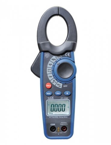

DT-3360 – профессиональные токовые клещи для измерения постоянного и переменного тока.
Цены
T-electron
Россия и страны СНГ
DT-3360
CEM
Клещи DT-3360 измеряют истинное среднеквадратичное значение (True RMS) переменного тока и напряжения. Клещи обладают различными дополнительными функциями, такими как измерение сопротивления, емкости, диодный тест и т.п.
Основные особенности токовых клещей DT-3360:
  • Измеряемое напряжение: переменное/постоянное
  • Защита от перегрузок
  • Графическая шкала
  • Диодный тест, прозвонка цепей
  • Удержание показаний DATA HOLD
  • Определение максимальных и минимальных значений MAX/MIN
  • Установка нуля ZERO
  • Автовыключение
  • Индикация разряда батареи
  • Раскрытие охвата 30 мм
