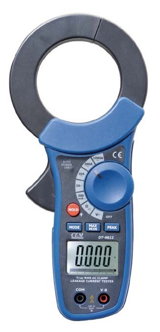

Токовые клещи CEM DT-9812
ПроизводительCEM
МодельDT-9812
Токовые клещи DT-9812 с возможностью измерения тока утечки True RMS (AC).

ТОКОВЫЕ КЛЕЩИ ИЗМЕРЕНИЕ ТОКА УТЕЧКИ DT-9812
32 890 ₽
Основные особенности токовых клещей DT-9812
  • Измеряемый ток: переменный
  • Большой диаметр охвата 68 мм позволяет измерять ток утечки в 3 или 4 проводах 3-фазной сети
  • Фильтр для устранения влияния гармоник
  • Несколько пределов измерения – для больших и малых токов
  • Частотный диапазон: 40 Гц-1 кГц
  • Измерение среднеквадратичных значений True RMS
  • Захват пиковых значений PEAK
  • Удержание показаний DATA HOLD
  • Большой ЖК-дисплей с подсветкой
  • Защита от перегрузок IEC61010-1 CAT III 600 В
