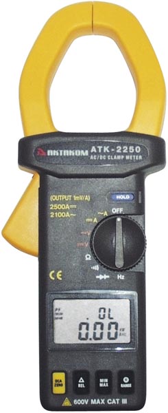

Токовые клещи Актаком АТК-2250
ПроизводительАктаком
МодельАТК-2250
Надежные, мощные токовые клещи с расширенным диапазоном токов (до 2.5 кА) для работы в силовых электроэнергетических установках.

Максимальный размер охвата для шины – 65×24 мм, диаметр охвата – 55 мм. Имеют аналоговый выход и могут использоваться как автономный прибор или в составе измерительного комплекса. Частотный диапазон измеряемых токов и напряжений расширен до 1 кГц.
Основные особенности токовых клещей АТК-2250
  • автоустановка нуля
  • удержание показаний
  • фиксация минимальных и максимальных значений
  • автоустановка диапазонов измерения
  • аналоговый выход на осциллограф или мультиметр
  • дисплей 3¾
  • питание 9 В "Крона"
