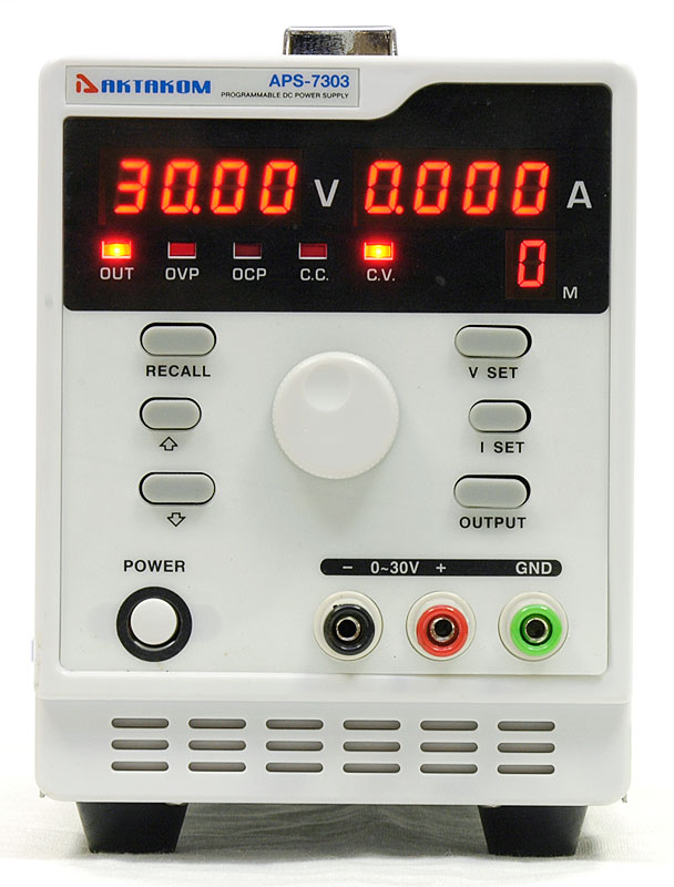

Источник питания Актаком APS-7303L
ПроизводительАктаком
СерияAPS-73xxL
МодельAPS-7303L
Источники питания серии APS-73xxL предназначены для питания радиотехнических устройств стабилизированным напряжением или током при проведении работ в процессах наладки, ремонта и лабораторных исследований в условиях умеренного климата.

Основные особенности источников питания серии APS-73xxL:
  • 3 LED дисплея,
  • выходное напряжение 0…30 В,
  • выходной ток 0…3 А (APS-7303L) или 0…5 A (APS-7305L),
  • защита от перегрева,
  • режим стабилизации тока и напряжения.
Источники питания APS-73xxL способны работать в нескольких режимах:
  • Режим ручного управления. В том числе с использованием 4-х ячеек памяти для хранения предварительно установленных значений напряжения и тока.
  • Режим управления с использованием встроенной памяти.
  • Режим удаленного управления источником питания от компьютера по интерфейсу USB. При этом интерфейс USB имеет полноценную гальваническую развязку между источником питания и компьютером с помощью программного обеспечения Актаком Power Manager.
  • Режим удаленного управления источником питания от компьютера по LAN интерфейсу.
  • Режим удаленного управления источником питания c использованием WEB интерфейса. Этот режим дистанционного управления позволяет осуществлять дистанционное управление прибором не только с компьютера, но также и с iPad, iPhone или любого мобильного устройства на Android.
  • Режим удаленного управления источником питания с использованием удаленного доступа к компьютеру, соединенному по USB интерфейсу с APS-73xxL. Программное обеспечение Актаком Power Manager обеспечивает работу в режиме «сервер-клиент» даже для приборов, не имеющих встроенного LAN-интерфейса. При этом само устройство физически подключается к компьютеру-серверу по интерфейсу USB, а чтение данных возможно с любого компьютера сети.
