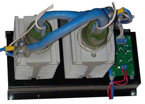

Блоки силовые тиристорные типа БСТ предназначены для бесконтактного регулирования тока нагрузки в автоматизированных системах измерения, регулирования и управления технологическими процессами.

Блок предназначен для замены пускателей в том случае, когда требуется продолжительный срок службы и значительное количество коммутационных циклов.

Технические характеристики БСТ
Значения
БСТ-160
БСТ-250
Диапазон коммутируемого напряжения переменного тока
30 … 300 В
Входное напряжение
5 … 30 В постоянного тока
Максимальный входной ток
20 мА
Время срабатывания
не более 10 мс
Предельные значения тока
Максимальный коммутируемый ток при
температуре основания +25 °С
160 А
250 А
Максимальный кратковременный
ток в течение 2… 5 мин
180 А
280 А
Силовой элемент (тиристор)
Т161-160
Т171-250
Сопротивление изоляции между входом и выходом
при напряжении 500 В
106 Ом
Электрическая прочность изоляции между входом и выходом
не менее 1000 В
Средний срок службы
5 лет
Климатическое исполнение
УХЛ 4.2 по ГОСТ 15150-69
Степень защиты
IP00 по ГОСТ 14254-96
Условия эксплуатации
Температура
+5 …+45 °С
Относительная влажность
до 75%
Атмосферное давление
84.0 … 106.7 кПа
Габаритные размеры блока
не более 240 × 140 × 250 мм
Масса
не более 1.8 кг
