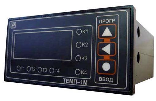

Реле времени Рэлсиб ТЕМП-1М
Таймер типа ТЕМП-1М представляет собой программируемое автоматическое устройство и предназначен для автоматического замыкания или размыкания до четырех внешних цепей (каналов) с индикацией времени отсчета и возможностью звуковой сигнализации.
Реле времени, таймеры, счетчики. ЕАС. 2 выходных реле. 0,01 сек...99 ч 59 мин, 4 режима работы, 2 входа для внешних сигналов...
Рэлсиб
Россия и страны СНГ
Реле времени ТЕМП-1М-2
Рэлсиб
3 141 ₽
Таймер может использоваться в качестве формирователя периодической последовательности импульсов или устройства задержки включения и (или) выключения исполнительных элементов при управлении технологическими процессами.
Таймер может применяться в пищевой промышленности, сельском и коммунальном хозяйствах, в машиностроении, на железнодорожном транспорте и других отраслях промышленности.
Таймеры имеют две модификации, отличающиеся количеством коммутируемых внешних цепей:
  • ТЕМП-1М-2 – два реле;
  • ТЕМП-1М-4 – четыре реле.
Основные особенности реле времени ТЕМП-1М
  • 4 режима работы
  • 2 входа для внешних сигналов управления
  • Простота программирования
  • Возможность подключения к реле времени двух внешних кнопок: кнопки «пуск/стоп», и кнопки «пауза»
  • Сохранение текущих значений параметров программы при отключении питания
  • Возможность установки до 4-х уставок по времени от 0.01 с до 99 ч 59 мин общих для всех каналов управления
Рэлсиб - ТЕМП-1М
Технические характеристики ТЕМП-1М
Значения
ТЕМП-1М-2
ТЕМП-1М-4
Количество коммутируемых нагрузок
2
4
Режимы работы
циклический
однократный
однократный со звуковым сигналом
однократный с подтверждением
Диапазоны отсчета
0.01 с … 99.99 с
0.1 с … 999.9 с
1 с … 99 мин 59 с
1 мин … 99 ч 59 мин
Количество временных интервалов (уставок)
4
Пределы допускаемого отклонения выдержки уставки
не более ±0.1%
Количество входов для внешних сигналов управления
2
Длительность внешних сигналов управления
не менее 50 мс
Максимальный ток нагрузки, коммутируемый реле,
при активной и индуктивной нагрузке (cos φ ≥ 0.4)
при напряжении питания 250 В
не более 5.0 А
Выход на внешний
звуковой излучатель
Выходная мощность сигнала
не более 0.1 Вт
Длительность сигнала
не более 10 с
Средний срок службы
5 лет
Климатическое исполнение
УХЛ 4.2 по ГОСТ 15150-69
Питание
Номинальное напряжение
220 ±22 В
Частота
50 ±1 Гц
Потребляемая мощность
не более 5.0 В·А
Условия эксплуатации
Температура
+5 …50 °С
Относительная влажность
30 … 80%
Атмосферное давление
84.0 … 106.7 кПа
Габаритные размеры
не более 100 × 96 × 48 мм
Масса
не более 0.40 кг
