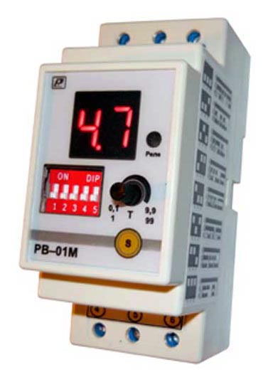

Реле времени Рэлсиб РВ-01М
Реле времени РВ-01М представляют собой программируемые автоматические устройства и предназначены для коммутации электрических цепей через контакты выходного реле после отработки предварительно установленной выдержки времени по заданному алгоритму работы с индикацией обратного отсчета заданного времени.

Реле времени выпускается в корпусе на DIN-рейку в двух модификациях, в зависимости от напряжения питания:
  • РВ-01М.220 – питание от переменного тока;
  • РВ-01М.24 – питание от постоянного тока.
Реле времени может использоваться в качестве формирователя периодической последовательности импульсов или устройства задержки при управлении технологическими процессами.
Реле предназначено, в первую очередь, для комплектования различных шкафов управления и автоматизации.
Основные особенности реле времени РВ-01М
  • Двухразрядный светодиодный индикатор
  • 8 встроенных функций
  • Диапазон задания выдержки времени реле: от 0.1 с до 99 ч
  • Задание уставки потенциометром с контролем значения на цифровом индикаторе
  • Удобный корпус с креплением на DIN-рейку
  • Расширенный диапазон температуры эксплуатации –25...+50 °С
