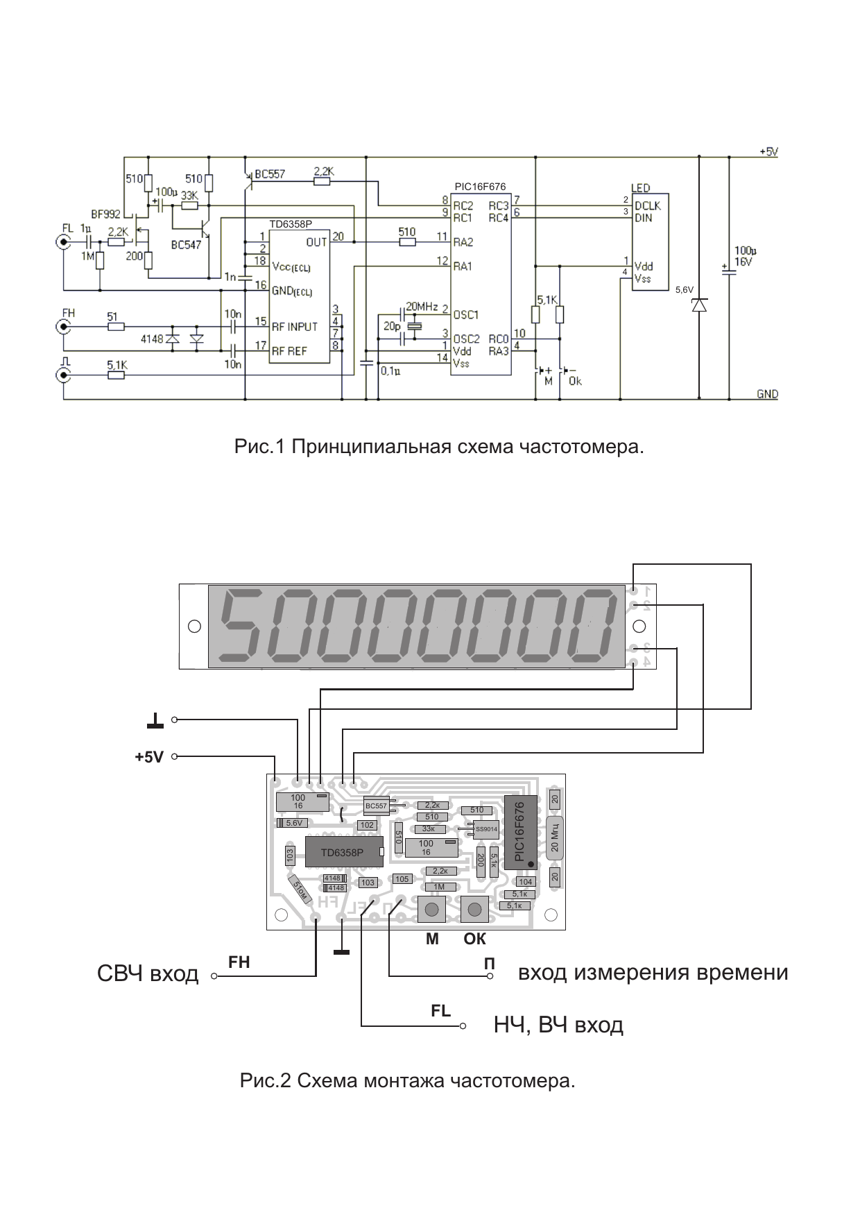

PIC16F676 2 3 TD6358P 4 5,6V Рис.1 Принципиальная схема частотомера.

16 BC557 2,2к 510 510 5.6V 102 510 33к SS9014 100 200 5,1к 20 Мгц 16 TD6358P 103 PIC16F676 2,2к 4148 51ом 20 103 105 104 4148 1М 5,1к
FH
FL
П
5,1к
М
ОК
FH
П
СВЧ вход вход измерения времени
FL
НЧ, ВЧ вход Рис.2 Схема монтажа частотомера. Document Outline Страница 1 Страница 2
