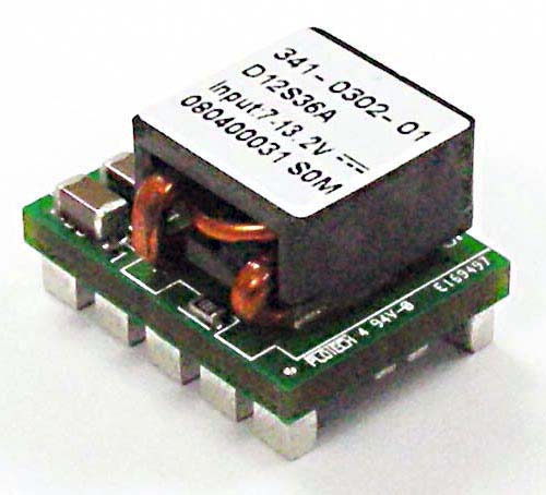

Компания Delta Electronics представляет силовые неизолированные модули для поверхностного монтажа D12S36A. Это последние представители семейства DXP30, которое разрабатывается, для того, чтобы удовлетворить постоянно растущий спрос на увеличенную плотность тока и мощность телекоммуникационных преобразователей. Семейство DXP обладает плотностью тока 60 А/дюйм2, а также плотностью мощности 224 Вт/дюйм3 и является элементарным блоком для построения устройств открытой силовой архитектуры (Digital Power Architecture), которые могут работать как с цифровыми, так и с аналоговыми контроллерами. D12S36A способен работать в диапазоне входных напряжений 7 … 13.2 В. Преобразователь способен обеспечить на выходе ток в 20 А и регулируемое выходное напряжение в диапазоне 0.В … 1.8 В с шагом подстройки 1.62 мВ. При необходимости получить на выходе ток больше 20 А, можно использовать несколько D12S36A, включенных параллельно. Число параллельно включенных преобразователей ограничено только возможностями управляющего контроллера (цифрового или аналогового).

  • Малые габариты (16.9 × 12.7 × 12.2 мм)
  • Поверхностный монтаж
  • Не требует минимальной нагрузки
  • Защиты (Входная UVLO, Выходная OCP/SCP, OVP, OTP)
  • Возможность параллельного включения
  • Производство сертифицировано: ISO9000, TL9000, ISO14001

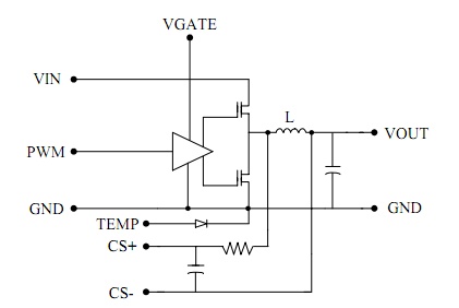

Внутренняя структура:
Delta Electronics - D12S36A
