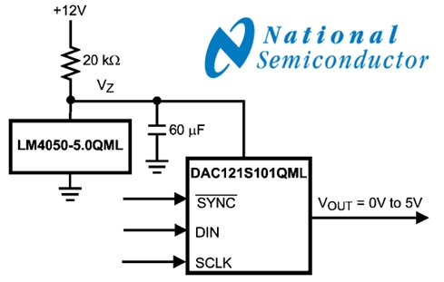

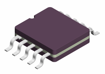

LM4050QML – прецизионный источник опорного напряжения от National Semiconductor стойкий к воздействию радиации (TID – 100 крад), выпускается в керамическом корпусе SOIC-10. Минимальный выходной ток LM4050QML – 60 мкА, максимальный – 15 мА. Для обеспечения высокой точности 0.1% (при 25 °С) применяется технология подгонки Zener-Zap. Схема получения прецизионного напряжения Bandgap и низкий динамический импеданс обеспечивают высокую точность обратного напряжения пробоя в широком диапазоне температур и рабочих токов. LM4050QML не требует подключения параллельного корректирующего конденсатора при работе на емкостную нагрузку.
National Semiconductor - SOIC-10 ceramic
