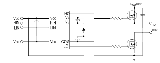

Типовая схема включения AUIRS2191S
International Rectifier - Типовая схема включения AUIRS2191S
